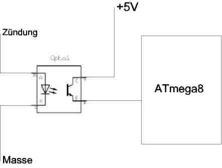

Hier mal ein Beispiel wie ich das mit einem Optokoppler angehen würde,
freue mich über viele gute Lösungsvorschläge.

Hallo  DannyNRW ,
ich würde sagen, dass eigentlich ein Spannungsteiler immer reichen wird.
Wenn du dich jedoch in die Nähe der Zündspule begibst, ist vielleicht
ein Optokoppller hilfreich, zumindest gegen die Angst.
Viele Leute hier im Forum haben Angst vor unerwarteten Spannungsspitzen
im KFZ Bordnetz. Sicherlich hat das irgeneinen Hintergrund.
Allerdings gilt diese Angst mehr dem >Microcontroller.
Ich könnte also fast sagen, "mach mal was du willst" uund wenn der
Micro öfters mal sterben sollte, lohnt es sich über VDR oder Transil
nachzudenken. vorher nicht.
Der zweite , von dir gepostete, Schaltplan ist im im Prinzip eine
Entprellschaltung. Diese verhindert dann, wenn du eine Taste drückst,
dass gleich mehrfach der Tastendruck detectiert wird.
So lang du also nicht versuchst deine Bremsen   über den MC zu
steuern, würd ich einfach sagen---> Spannungsteiler unter
Berücksichtigung
des maximalstromes der internen Schutzdioden
Gruss klaus

Hallo DannyNRW,
die Schaltung ist soweit ganz ok, aber bedenke das Optokoppler sehr
sensibel sind und wenn du mal wirklich ne spannungsspitze im auto hast
(bsp. beim einschalten deines verstärkers / Lampen), dann kannst du so
deine LED im OPTK zerschiessen und dann musst du es immer wieder
wechseln...
Schalte noch parrallel zum Eingang der 12V Leitung noch einen
Kondensator mit min. 1000µF / 25V dann kannst du das somit zumindest
verringern...
LG Giuseppe

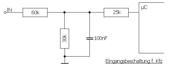

Gast #1973262
Was mich nochmal interessieren würde...
Welcher Kondensatorentyp ist für meine zweite gepostete Schaltung
(eingang.png) am besten geeignet? Wenn ich also die Möglichkeit hätte,
Bauteile mit einem Rastermaß von 2,5mm einsetzen zu können, wie man sie
häufig bei Tantal-Kondensatoren findet, dann wäre dies wohl doch eine
Alternative und ich benötige meine Optokoppler nur noch für die
Ausgänge.

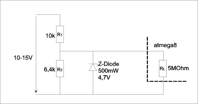

So, hab jetzt mal ne Schaltung gemacht und wollte nun mal fragen, ob die
Dimensionierung so in Ordnung geht. Die Eingangsspannung für den Atmega8
wird per Spannungsteiler und Z-Diode auf 4,7V stabilisiert.
Den Taster S1 hab ich jetzt leider in der Zeichnung vergessen, den denkt
Ihr Euch einfach oberhalb von R1.

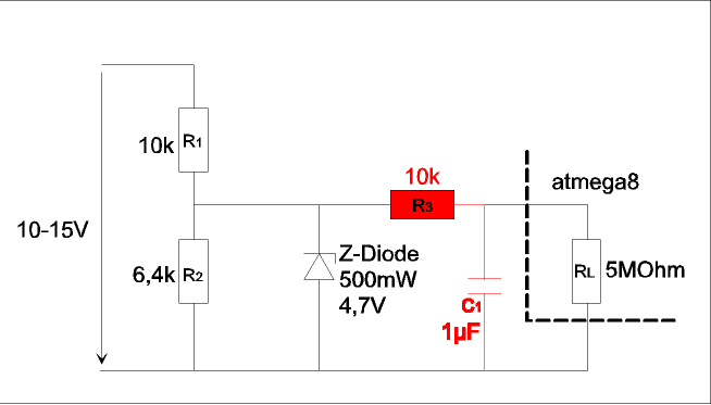

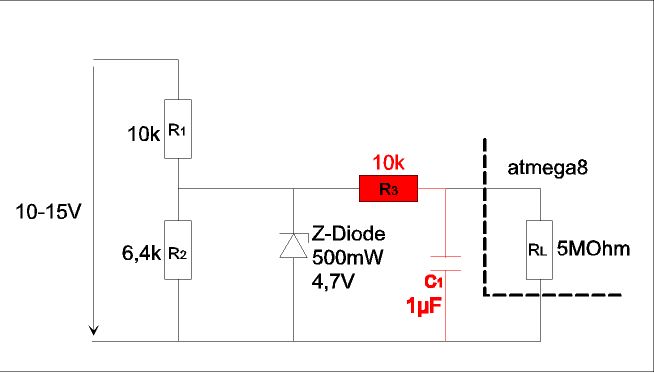

Gast #2033342
Und noch einmal die gleiche Schaltung mit einer Entprellung mittels
Tiefpass. Funktioniert eine Entprellung mittels Tiefpass ohne den
erforderlichen Schmitt-Trigger? Die Schaltung soll möglichst klein
gehalten werden, da diese natürlich mehrfach auf einer Platine zum
Einsatz kommen soll. Auch hier kann sich der Taster S1 wieder oberhalb
von R1 gedacht werden.
Würde mich über einige Kommentare zur Funktionsweise der Schaltung
freuen.
Beste Grüße
