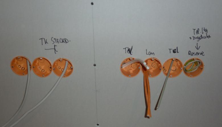

Hi.
Ich bin grad am renovieren.
Ich habe jetzt CAT7 und Coax Kabel gelegt. Und zwar immer im
"Doppelpack" Also pro Dose 2 Leitungen.
Mit den CAT7 Anschlüssen habe ich nicht gegeizt, Coax habe ich bisschen
weniger gelegt.
Dazu habe ich noch 1x Fernmeldeleitung in jeden Raum gelegt. Einfach als
"Frei verfügbare Adern für Bastelzwecke"
Was sollte ich noch legen? Oder habe ich damit alle Eventualitäten
abgedeckt?
von Sven (Gast)
So, hier mal ein Bild.
So sehen meine Anschlüsse aus.
Sowas habe ich in jedem Raum gemacht. (Naja fast, im Bad nicht)
Zusätzlich habe ich noch einige einzelne Cat 7 Anschlüsse gemacht.
Selbstverständlich habe ich auch einen eigenen TK+IT Stromkreis gemacht.
Wobei ich für die Unterhaltungselektronik nicht nochmal extra was
gemacht habe, das kommt mit auf den TK/IT Stromkreis, bzw auf den
normalen Zimmerstromkreis.
Ich habe zwar überall im Doppelpack gelegt, aber ich werde teilweise nur
Einzeldosen einsetzen und nur eine Leitung verwenden. Vor allem beim
Coax, da werde ich nur im Wohnzimmer ne Doppeldose einsetzen (Die nicht
angeschlossene Leitung ist dann Reserve)
Die Fernmeldeleitung, die zusammen mit dem Zugdraht drin ist, ist die
besagte Leitung für "Bastelzwecke", bzw als Reserve. Mit Zugdraht, damit
man es notfalls mal austauschen kann.

auch wenn es komplett am thema vorbei geht: mit edding sollte man nicht
auf die platten schreiben; wirst du merken wenn du malerst und
tapezierst und das zeugs nach ein paar wochen wieder lesbar ist -
leidvolle erfahrung :/
ansonsten, wenn du dir nicht sicher bist ob du alles verlegt hast,
kannst du leerrohr legen, das ist nicht sooooo teuer.
von oszi40 (Gast)
1. Viel zu wenig Schukodosen für die vielen Ideen
2. Lautsprecherkabel 2,5 mm² ?
3. Dosen nie ganz in die Ecken falls noch ein Schrank kommt!
4. Möglichst keine rechten Winkel verlegen, wenn nachgefädelt werden
soll!
5. Möglichst tiefe Dosen winddicht verbauen.
6. Dampfsperre NIE beschädigen!
7. Auslass für Wandlampen?
8. Optimale Ausleuchtung mit einer Handlampe ermitteln. Dann erst Lampe
aufhängen.
9. EIN FI für die ganze Wohnung ist zu wenig. Es könnte sehr finster
werden!
von ... (Gast)
Koax sternförmig verlegt? Für evtl. Satellitenfernsehen?
von Anton (Gast)
Die ganze Verkabelung dokumentieren, "wo liegt was?"
Licht- und Steckdosen Kreise trennen (auch FI-mäßig).
Wenns mal an einer Steckdose Probleme gibt bleibt es
wenigstens hell.
Und Steckdosen gibt es meistens immer zu wenige.
(Leidvolle Erfahrung)
Lieber noch ein zusätzliches Leerrohr vorsehen.
Nachträglich ist das Aufklopfen weniger lustig.
> abgedeckt?
http://de.wikipedia.org/wiki/DIN-VDE-Normen_Teil_1
Warte noch eim paar Tage bis Deine Frau wieder umräumt. Dann ist alles
am falschen Fleck.

a) Leerrohre, man weiss ja nie was kommt
b) ueber 9000 Steckdosen pro Zimmer einbauen! ;) Ich habe alleine hier
am PC-Tisch etwa 30 Steckdosen belegt, was ein Verhau aus
7-Fach-Steckdosen bedeutet :(
c) Moeglichst viele FI/Sicherungen einbauen. Hier in der Wohnung gibt es
einen FI fuer alles. So musste ich neulich 2x die gesamte Wohnung mit
Dachboden, Obergeschoss, Erdgeschoss, Keller, Garage und Garten stromlos
legen, um zerbroeselte Steckdosen zu tauschen
von Leo .. (-headtrick-)
Leerrohre bei Gipskartonwänden (Trockenbau) ist eigentlich nicht nötig,
vereinfacht das ganze aber wenn einem später noch was einfällt.
Wenn Leerrohre, dann aber gleich mit einem Zugdraht drin, bitte.
