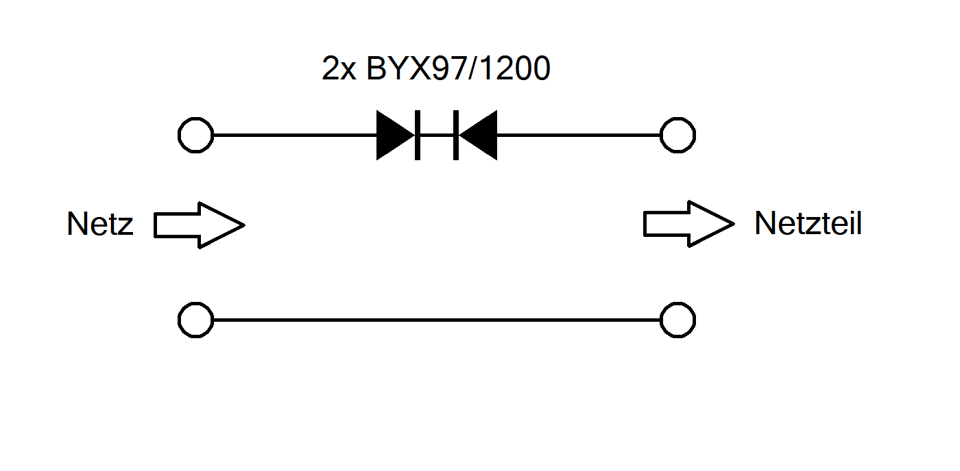

von ArnoR (Gast)
Gemeint ist sicher die unsymetrische Verzerrung der Netzspannung,
wodurch die eine Halbwelle eine andere Form und/oder Spannung als die
andere hat und ein Gleichspannungsanteil auftritt. Dadurch entsteht eine
erhöhte Welligkeit nach der Gleichrichtung und zusätzliche
Spektralanteile. Eine gute Glättung/Siebung im Netzteil bzw.
Rippleunterdrückung der Verstärker sollte das aber hinkriegen.
Wie das mit 2 Dioden zu beheben sein soll ist mir aber nicht klar, es
sei denn, die meinen 2 gegeneinander in Reihe geschaltete Dioden, damit
lässt sich nicht nur Gleichspannung sondern gleich alles unterdrücken.

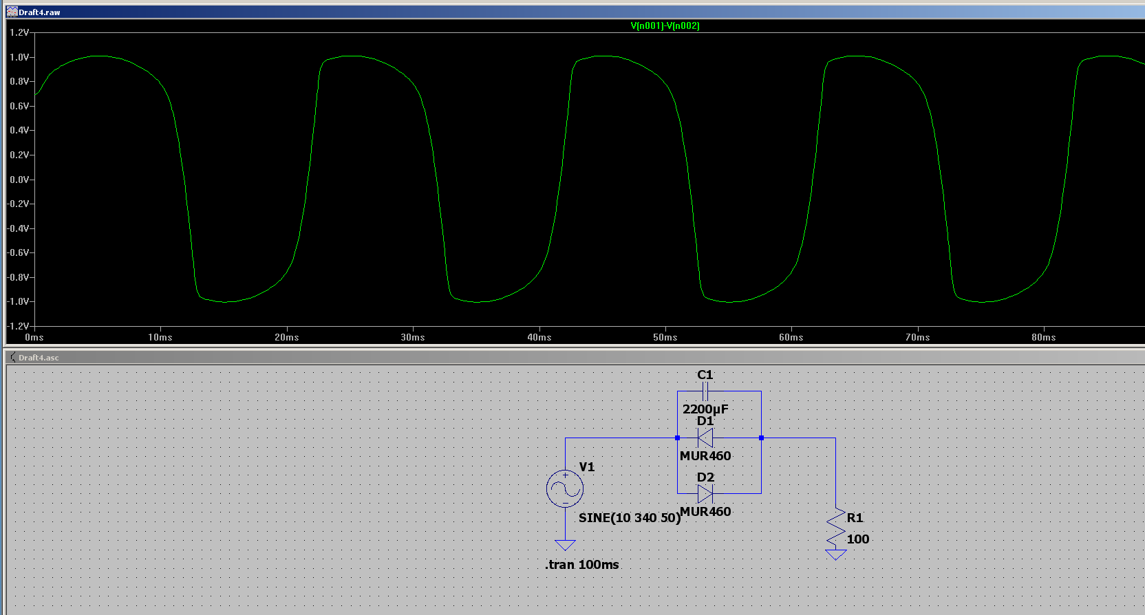

von Εrnst B. (ernst)
@Volker:
So  wie in meinem Anhang?
Eingang ist 240V AC mit ganzen 10V DC-Offset.
Geplottet ist die Differenz zwischen Eingang und Ausgang.
Siehe da, es wird der DC-Offset nicht verringert. Um das zu erreichen
müsste ich unterschiedlich viele Dioden in jede Richtung schalten.
So werd ich wenigstens etwa die Hälfte des DC-Offsets los. Aber
praktikabel ist das nicht. Geht nur wenn die Netzstörung konstant
vorhanden und exakt ausgemessen ist.
Volker S. schrieb:
> die Schwellspannung der Dioden (man kann auch 4, 6 nehmen)soll
> verhindern, das der Trafo durch den Gleichstrom vormagnetisiert wird.
> Zur Perfektion der Schaltung werden 2 Elkos 2200µF antiseriell
> den Dioden parallel geschaltet, als Wechselstrom Bypass.
Wenn du die Dioden rauslässt und nur die Kondensatoren nimmst, dann wird
das mit der Gleichsstromsperre sogar funktionieren...
Mit den Dioden geht das nicht!

Mit Dioden lässt sich im Allgemeinen keine Gleichspannung entfernen. Und
die Schaltung von Volker kann nur als Scherz gemeint sein.
Ich bitte daran zu denken, dass hier auch Laien mitlesen und die
verstehen Scherze a la Andrew Taylor oft nicht und wollen sie dann
tatsächlich nachbauen.

von Michael K. (charles_b)
Im Gegenteil!
Was passiert durch diese antiparallel geschalteten Dioden?
Spannungen bis zur Kniespannung werden gar nicht durchgelassen. Der
Trafo "sieht" also eine garantiert nicht sinusförmige Wechselspannung,
da der Bereich von +-0,6 V herausgeschnitten ist. Da danach (also ab 0,7
V) der sinusförmige Verlauf wieder da ist, bekommen wird ne Menge
Oberschwingungen, über die sich der Trafo natürlich auch sehr freut.
Und um Einwände vorwegzunehmen: DAZU soll man sich dann die teuern
Netzfilter kaufen? Um die von den dioden hausgemachten Oberwellen wieder
wegzubekommen? Hilft dann aber wirklich nur dem Hersteller...
