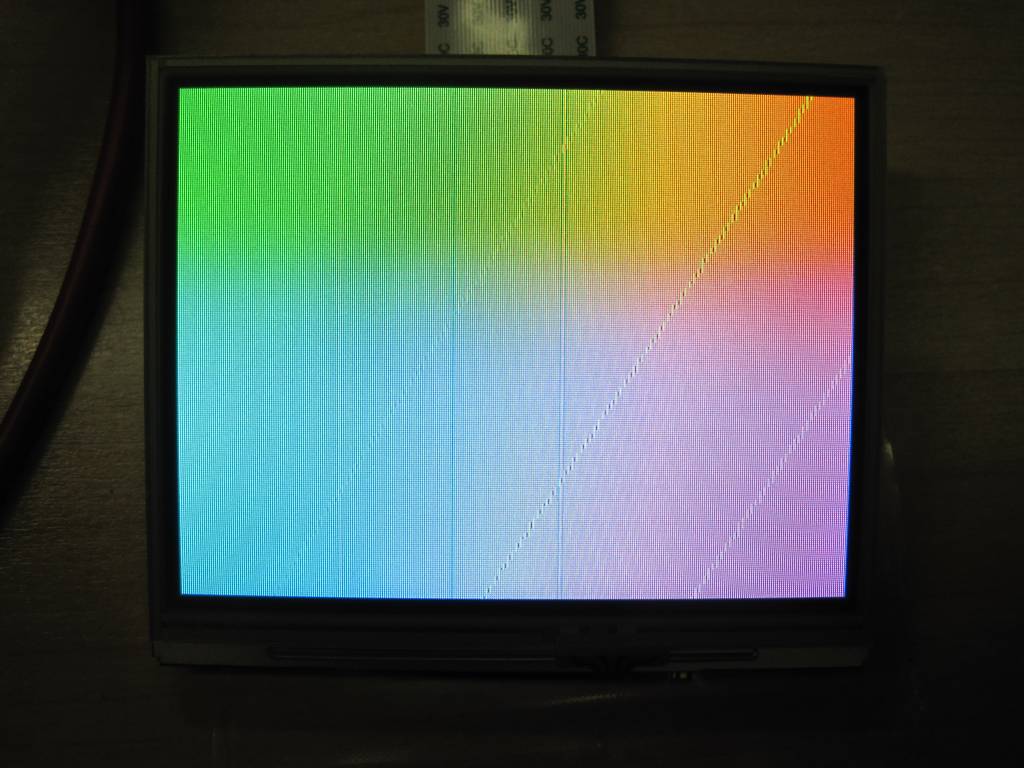

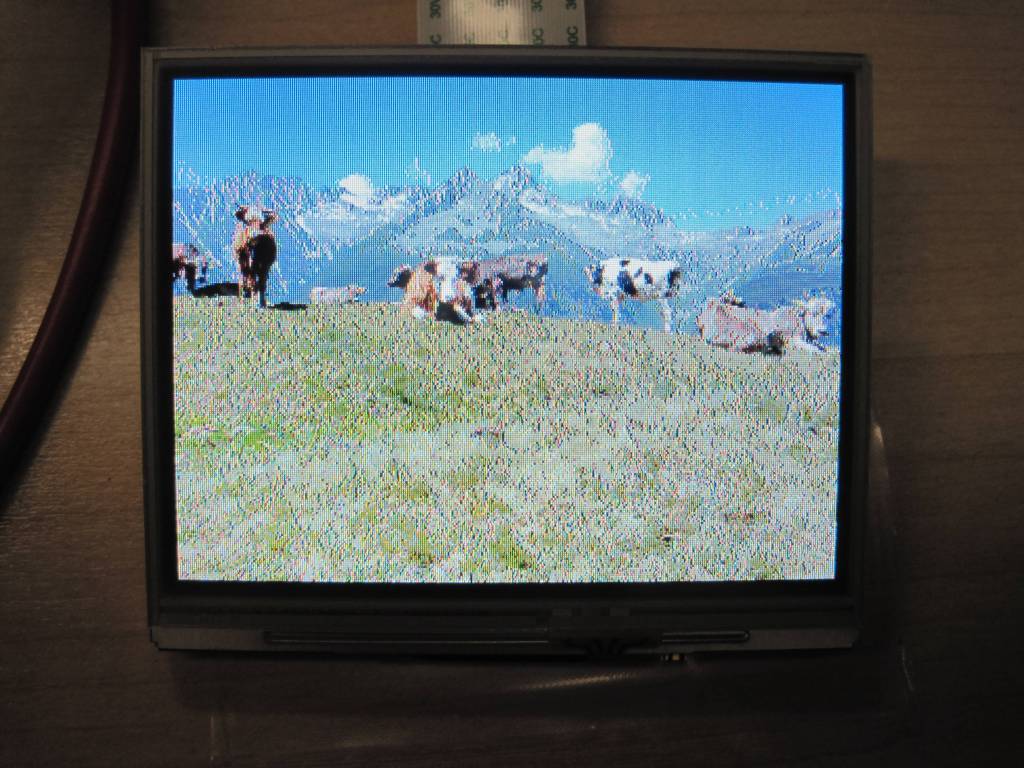

ich habe ein Display an ein imx27 angeschlossen,
dazwischen ist ein TTL->LVDS LVDS->TTL Wandler.
Leider sieht das Bild nicht korrekt aus,
hat jemand eine Ahnung wo ich den Fehler zu suchen habe?
Vielen dank

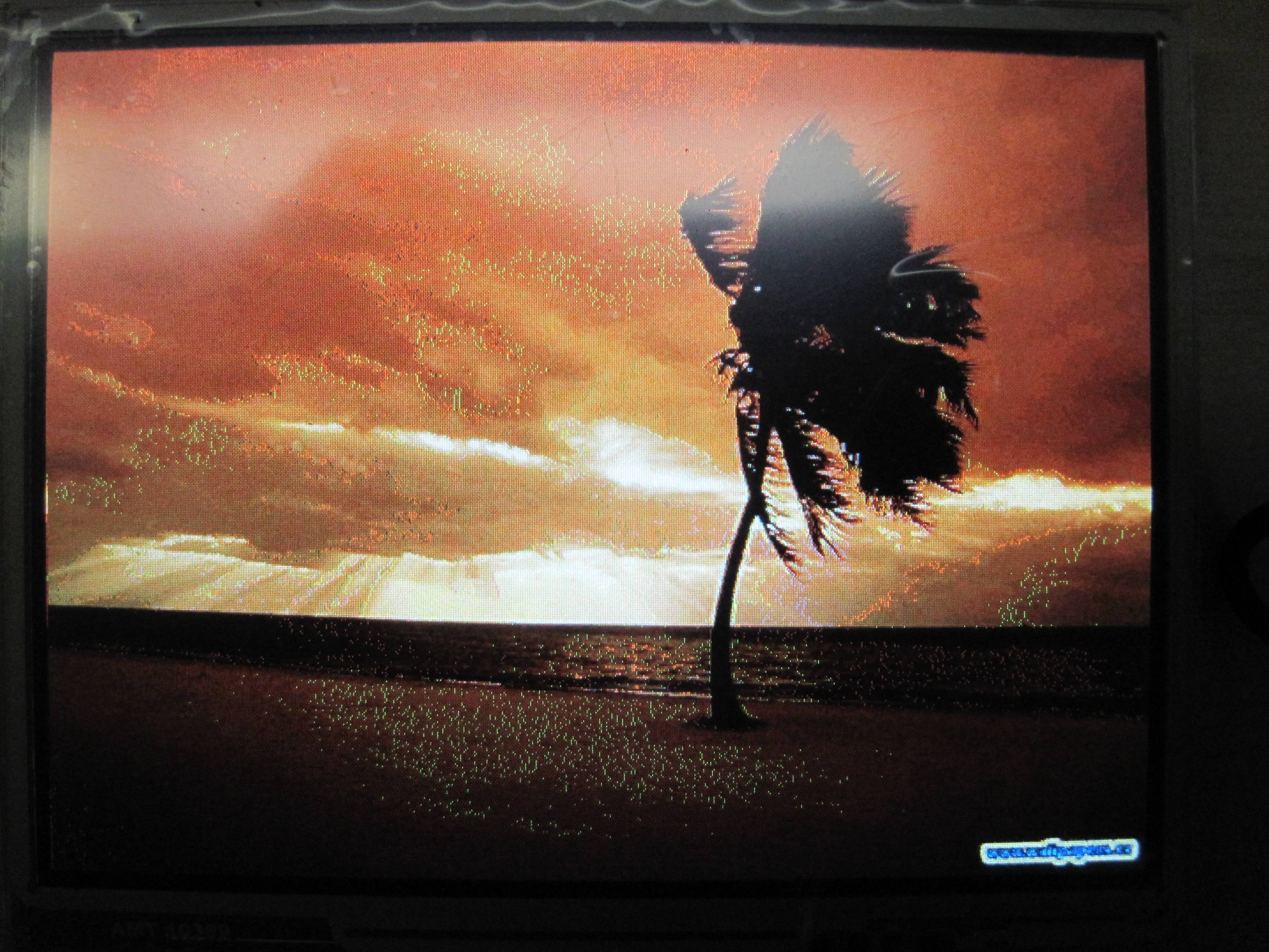

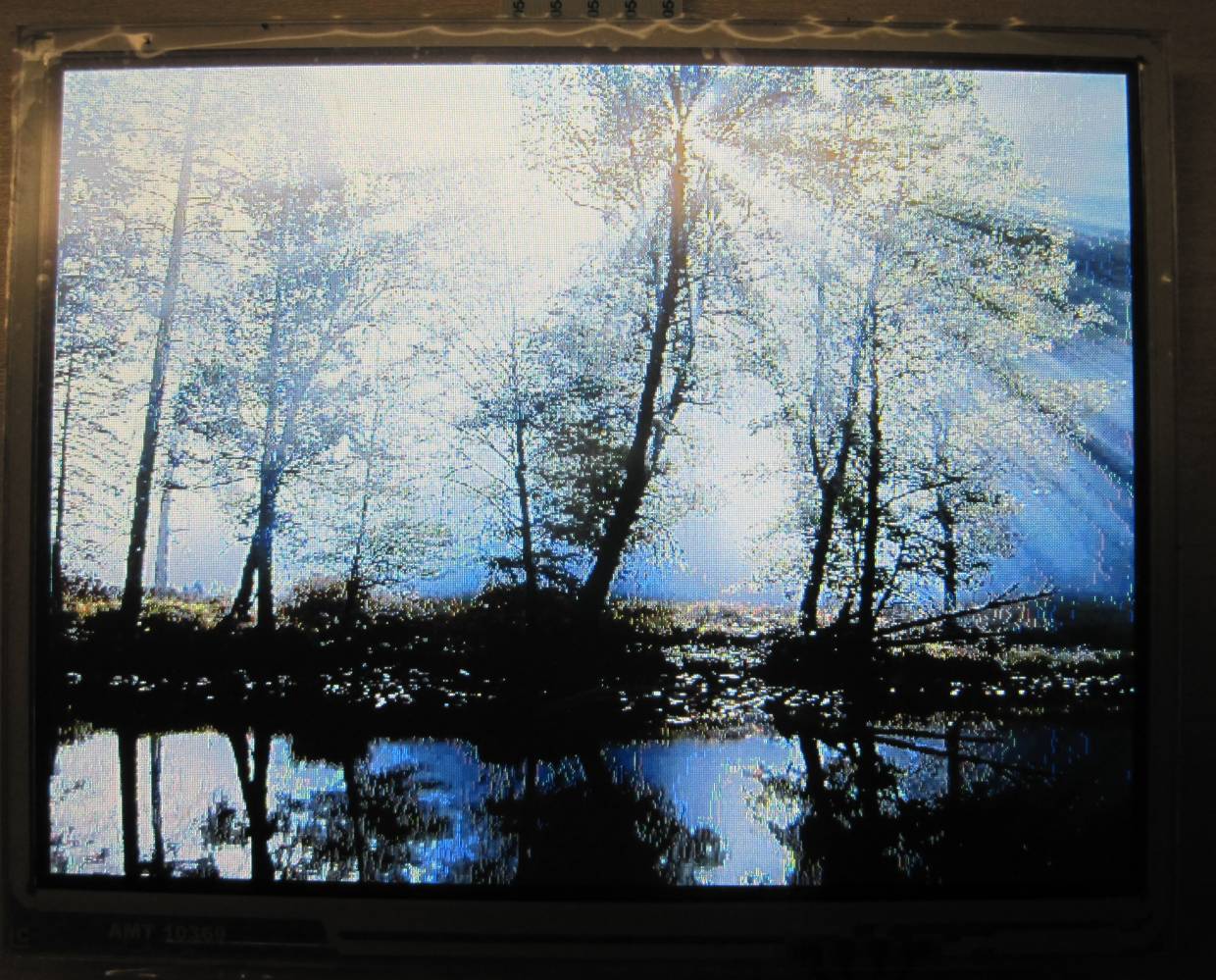

OP #1969960

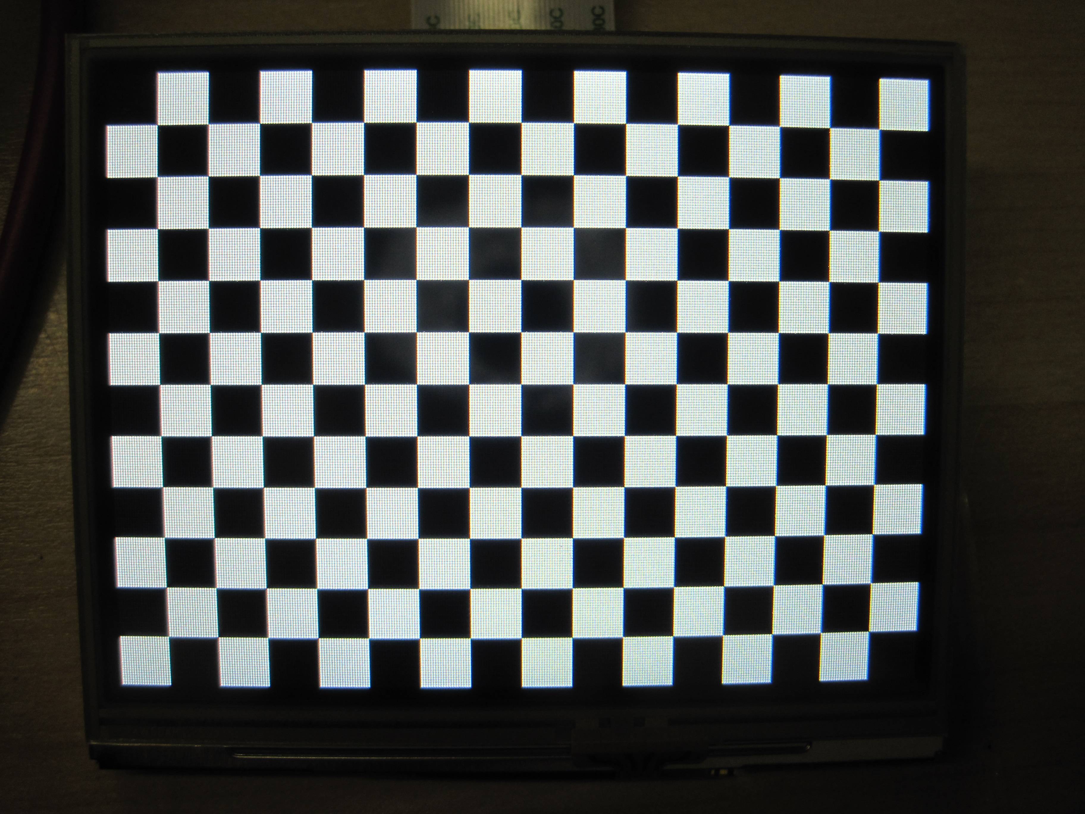

ich habe jetzt in den pixelclock einen widerstand hinzugefügt.
jetzt sieht das bild sauber aus. allerdings ist die clock immernoch
nicht ein schöner rechteck sondern viel eher ein sägezahn mit offset.
der widerstand hat 200Ohm mit 33Ohm hat sich nichts getan.
Wie groß sollte der denn Überhaupt sein,
die Frequenz der Clock beträgt 25Mhz.
Was macht der Widerstand überhaupt genau?
Mir ist klar das die Spannung abfällt... aber so genau....?
Danke und Gruß
Der macht eine Serienterminierung. Dafür sind die 33Ω schon die richtige
Größenordnung, abhängig vom Wellenwiderstand der Leitung und dem
Ausgangswiderstand der Quelle.
Am Ende der Leitung wird das Signal totalreflektiert, läuft zurück und
wird auf der Quellseite terminiert, so dass keine weitern Reflektion
passieren. Richtig gewählt, werden Takte auf z.B. Leiterplatten fast
bilderbuchreif.
Bei dir scheint das aber eher ein anderes Problem zu sein, ich tippe mal
auf Timing, Setup- oder Holdzeitverletzungen. Der hohe Widerstand
verzögert mit den parasitären Leitungskapazitäten den Takt um einige
Zeit, so dass du an eine bessere Stelle kommst. Eine korrekte Lösung ist
das nicht, denn Taktflanken sollten steil bleiben und verschliffen
werden. Schon gar nicht in Dreiecksform.
Probier doch einfach mal die andere Taktflanke, z.B. indem du die beiden
Leitungen auf der LVDS-Seite des Taktsignals vertauscht.
Wenn meine Ausführungen auf dein Problem überhaupt nicht passen, dann
liegt es möglicherweise auch daran, dass du dir gespart hast, wenigstens
eine prinzipielle Skizze mit Quelle, Ü-Strecke und Senke anzugeben und
dazu ein paar Daten zu nennen, wie z.B. Speed, verwendete Wandler etc.

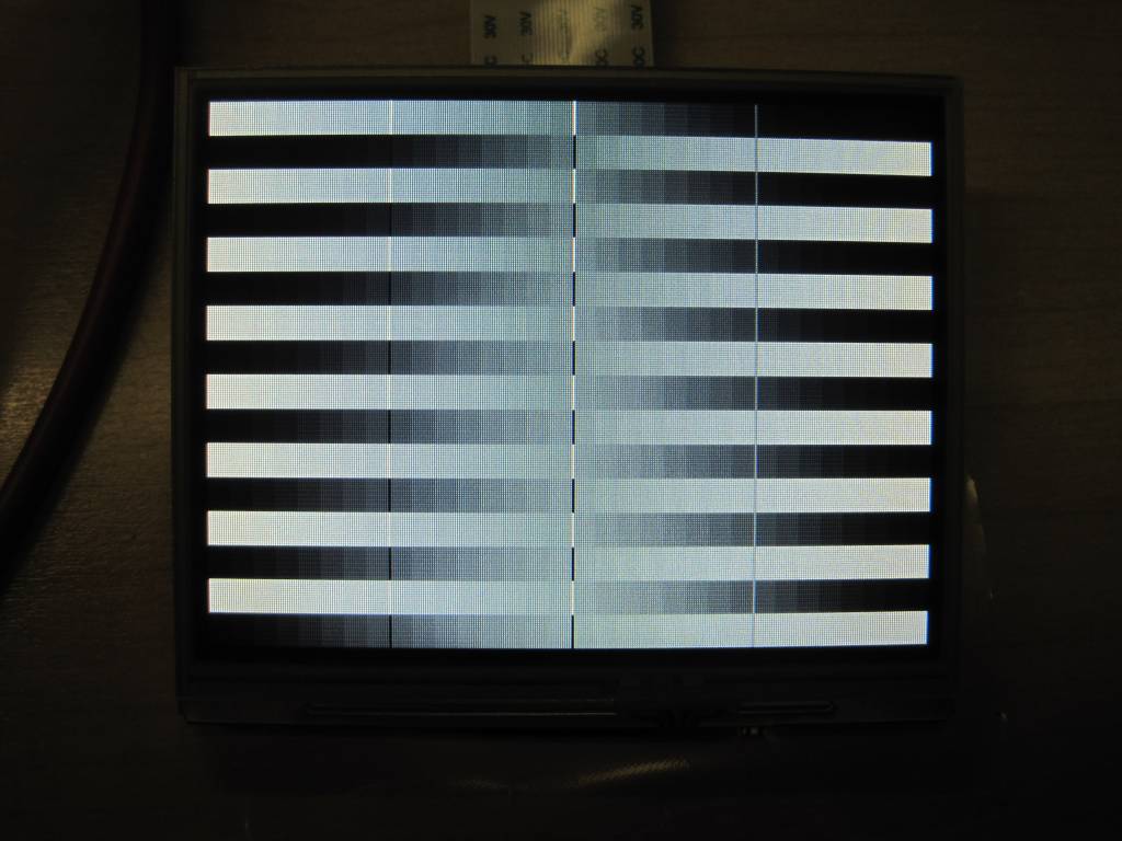

OP #1970417

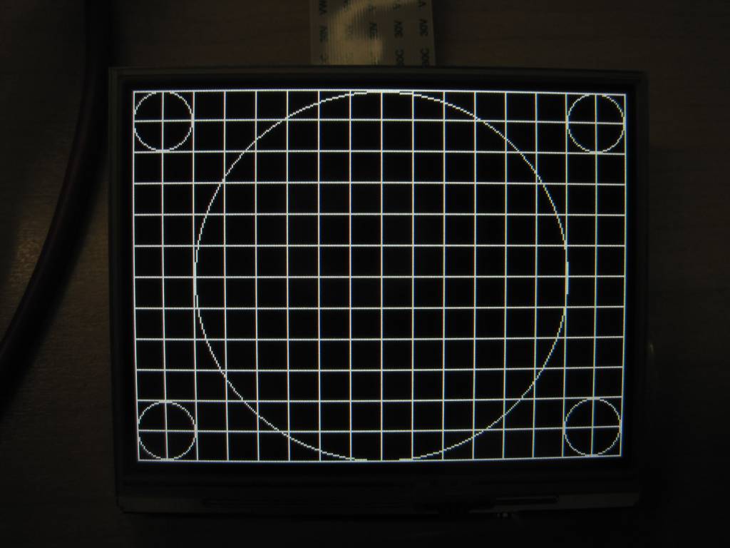

vielen dank für die Antwort. Das Stichwort ist Wellenwiderstand im Bezug
auf den Serienwiderstand.
Mit den 220 Ohm habe ich auch kein gutes Gefühl,
da das Signal auch nicht sehr sauber ist.
Die Quelle ist ein LVDS->TTL Wandler
DS90CF38fA http://www.national.com/mpf/DS/DS90CF384A.html#Overview
Ich habe zwei verschiedene Displays von EDT ein
5,7" VGA (ET057010DHU-RoHS) ~20Mhz PixelClock
und ein
3,5" QVGA (ET0350G0DH6) ~6.5Mhz PixelClock

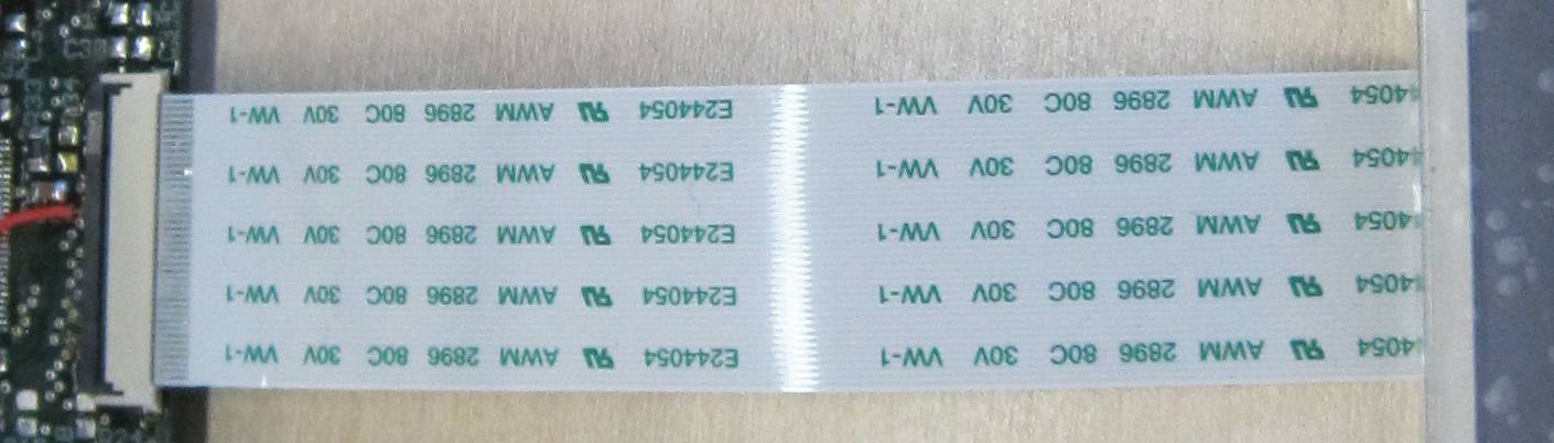

Ich habe das Board Layout mal als .png angefügt.
Nachdem Connector rechts an der Seite kommt noch ein 12cm
Flachband-Kabel zum Display. (siehe Bild)

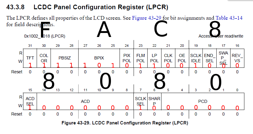

Das .pcr Register des imx is
.pcr = 0xFAC88080
Vielen dank für die Antwort(en)!
