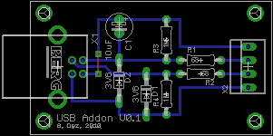

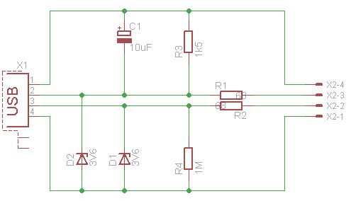

für eine Schaltung will ich USB per Software implementieren, hier jedoch
soll der USB Teil der Schaltung unabhängig vom rest sein und nur bei
Bedarf angehängt werden. (Vorteilhaft wenn man nur Feineinstellungen
vornehmen will, ohne den MCU dauernd neu zu programmieren)
Ich habe mir dafür mal die ganzen Software USB implementierungen
angesehen und auch die beigefügten "Design Guides". Ich habe mir nun
eine Schaltung entworfen, mit der es normalerweise möglich sein sollte
den USB Teil je nach Bedarf an die Hauptschaltung mit einem AVR an- oder
abzuklemmen.
Es wäre Super wenn Ihre mal drüber schauen könnt, ob man das so machen
kann oder ob ich da irgend etwas vergessen habe.
Beim ATMega32 Schaltplan fehlen noch einige dinge, weswegen der nur zur
Veranschaulichung dienen soll.
Grüße,
Daniel
#1968102
Weshalb nimmst du nicht INT0 und INT1 für D+ und D- ?
Wird INT0 für etwas verwendet?
Der 10µF Kondensator soll wohl von +5V nach Masse gehen.
Kannst du den 18.34MHz Quarz dafür wirklich nutzen?
> Can be clocked with 12 MHz, 15 MHz, 16 MHz or 20 MHz crystal
> or from a 12.8 MHz or 16.5 MHz internal RC oscillator.

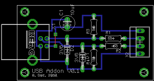

OP (Firma: HiTech Store) #1968133
Argh, hatte ich nicht gesehen, das ich C1 auf die Datenleitung gelegt
hatte. habe es jetzt mal upgedated.
@Mike
Hatte die belegung mal schnell an freie Pins gezogen um den Anschluss zu
veranschaulichen. Ist aber wie du sagtest sinvoller das eher dann mit
INT0 und INT1 zu machen.
Bei dem Quarz bin ich mir grade auch nicht mehr 100% sicher, sollte aber
normalerwese klappen, da mir dieser empfohlen wurde um sehr stabile Baud
raten zu bekommen. Wenn dieser falsch sein sollte bin ich um jede info
dankbar.
#1968198
> raten zu bekommen
Für den UART trifft das ja zu, aber der USB Datentakt ist dann nicht
mehr synchron.
Mit 12MHz bekomme ich auch stabile Baudraten.
http://www.gjlay.de/helferlein/avr-uart-rechner.html?fosc=12&error_max=0.3&submit=Absenden#
Wenn über den UART permanent hintereinander Daten gesendet werden kann
sich der PC (ComPort) nicht mehr neu Synchronisieren, das wird nicht zu
einem Problem wenn die Datenübertragung gelegentlich kurz ausgesetzt
wird.
16 oder 20MHz sind glaube ich am besten, da hier noch die
Fehlerkorrektur mitlaufen kann.
Bei mir wird der ATmega644P mit 3.3V versorgt und läuft mit 12MHz.
Ich habe extra geprüft ob die Spannung nicht zu niedrig ist, und er
würde auch mit 1.9V laufen und 12MHz.
Bei mir sind aber auch überall 100nF und 4.7µF Keramikkondensatoren auf
der Platine verteilt, daher bricht die Spannung des Controllers auch nie
zusammen.
... bei dir fehlen die Puffer-Kondensatoren scheinbar.
OP (Firma: HiTech Store) #1968601
> mehr synchron.
Hatte ich garnicht dran gedacht. Muss den Quarz dann in der Schaltung
ändern, das ich bei bedarf eben den USB Adapter dranhängen kann.
Wie schon gesagt, ist eben nur zur Veranschaulichung und eh noch nicht
fertig. Mir geht es derzeit eher um den Adapter für USB als um die
Hauptschaltung mit dem ATMega ;-)
Worauf Du mich aber noch gebracht hast wäre eine Möglichkeit per Jumper
die Spannung einzustellen, so das man entweder mit 5V oder wie bei dir
3,3V Ausgang hat. Werde mal schauen wie ich da einen Spannungsteiler
oder Pegelwandler unterbekomme.
#1985879
Hallo Daniel,
hast du es nun mal mit V-USB probiert?
Ich stelle aus den 5V in etwa 3.3V her und nutze einen 12MHz Quarz.
D- verbinde ich dann über einen 1k Ohm Widerstand mit 3.3V (mit 1.5K
erkennt er das Gerät nicht, es müssen scheinbar über 3mA fließen)
D+ verbinde ich über 1M Ohm mit GND.
Int0 (PD2) wird mit D- verbunden
Int1 (PD3) wird mit D+ verbunden
PD0, PD1 sind dann noch für den UART frei.
Also alles ohne Z-Dioden und es fließt somit auch kein Strom
(theoretisch 25mA) in die Datenleitung des USB Port.
