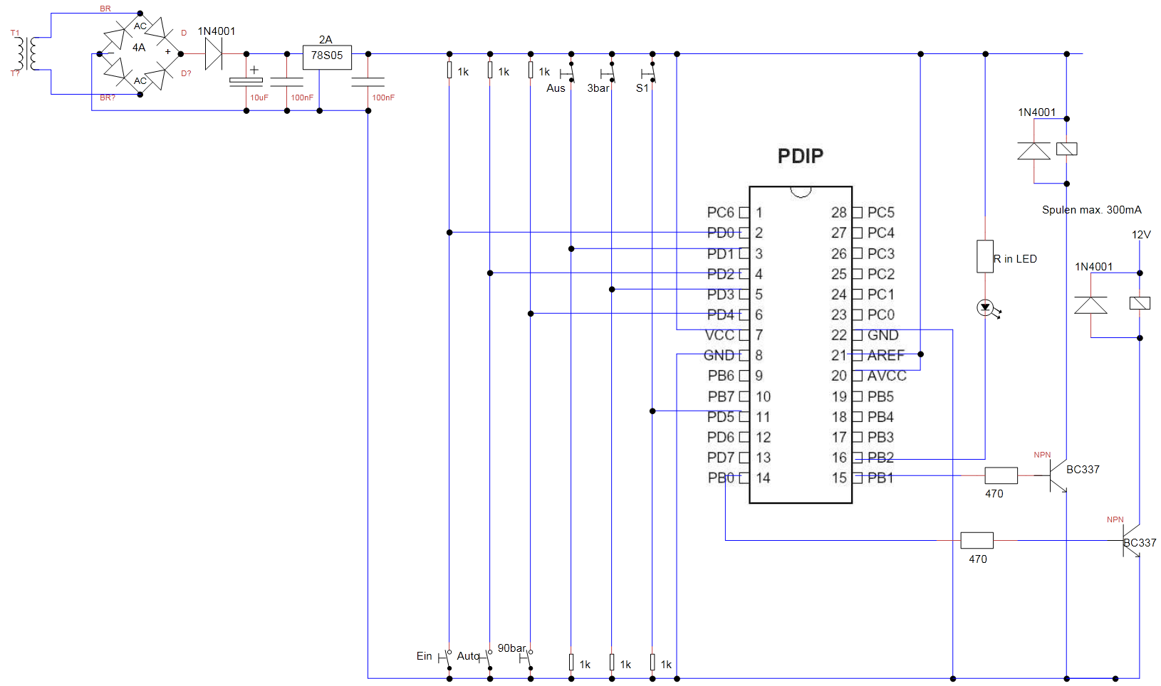

Hallo Leute,
abgesehen vom Programm für den ATmega8, funktioniert meine Schaltung so,
oder geht da etwas in Flammen auf. Der Gleichrichter kann 4A ab der
78S05 2Ampere. Eine Spule geht an 5V die andere an 12V. Das kurz die
Besonderheiten.
Bitte um kurzes Feedback bzw. Verbesserungsvorschläge.
Danke
Die Diode nach dem Gleichrichter ist unnötig.
Aref nicht mit AVCC verbinden, offenlassen (wenn kein ADC benötigt),
ansonsten 100nF gegen GND.
Apropos 100nF: Da fehlen noch zwei stück davon, zwischen Pin 7+8 und
20+22
von Εrnst B. (ernst)
1k Pull-UP/Pull-Down kommt mir recht klein vor. Einsatz in stark
verstörter Umgebung? Ansonsten eher 10K oder die internen Pullups.

von Karl H. (kbuchegg)
Die 10µF nach dem Gleichrichter sinbd als Siebelko zu wenig.
Mach da 1000µF daraus. 470µF würden auch schon reichen, aber wenn du
schon den 7805 überdimensioniert hast :-)
Welchen Trafo hast du vorgesehen?
Gibt es einen speziellen Grund, warum die Taster verschieden
angeschlossen sind?

von Stefan B. (stefan) Benutzerseite
Hmm, Kühlkörper sind im Schlatplan ja nicht eingezeichnet :-)
Du hast genug freie I/O-Pins bau dir nicht ohne weiteres RXD/TXD zu. Die
kannst du zum Debuggen oder für Reports der Steuerzustände oder für
externe Steuerung gut gebrauchen!
Externe Pullups an den active-low Tastern kannst du durch interne
Pullups ersetzen.
Abblockkondensatoren am Atmega8 nicht vergessen.
Externe AREF Beschaltung zu AVCC überdenken.
ISP-Anschluss nicht vorgesehen?
Resetpin beschalten, ggf. Resettaster vorsehen zumindest für die
Entwicklungsphase.
2 unterschiedliche Relais (5V und 12V) ist Absicht?
Pulldowns für das sichere Sperren der Transistoren, wenn der AVR in den
Reset geht (Brownout, Watchdog, Programmierfehler). Die IO-Pins wären
dann hochohmig).
Ggf. noch Hardwareverriegelung vorsehen, wenn beide Relais nie
gleichzeitig aktiv sein dürfen.
Piere schrieb:
> Habe ein 2x 12V Trafo mit 36W geplant, da mit 24V, 0,77A noch ein
> Magnetventil angesteuert wird.
24V ist zuviel für den 7805, der wird heiß werden. Mächtig heiß.
Selbst 12V sind schon grenzwertig, wenn das Relais wirklich 300mA zieht.
> Was passiert wenn ich die Kondensatoren weg lasse?
Dann stürzt dir dein µC ab. Mit ziemlicher Sicherheit jedesmal, wenn ein
Relais schaltet.

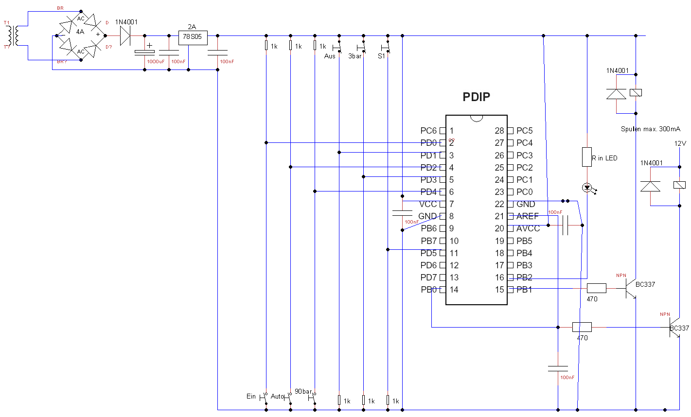

von Piere (Gast)
>> Die Beschaltung auf die 12V geht so oder?
> Du meinst den Schaltztransistor? Ja ist ok.
> Die 470 Basiswiderstand, hast du die gerechnet oder geschätzt?
> Vom Wert her könnte das gefühlsmässig hinkommen.
HAbe denn Wert aus dem Tutorial genommen ...
Ok werde das eine Relais noch tauschen.
von Piere (Gast)
Also so der Schaltplan?
Die ARef Leitung hast du versehentlich mit dem 470 Ohm verbunden
von Piere (Gast)
Stimmt danke, aber sonst müsste es gehn?
Sieht nicht so schlecht aus
Die Taster würde ich trotzdem alle gleich verschalten: Alle nach GND und
mit internem Pullup Widerstand. Bei Kabelbruch bleiben dann alle auf 1
was dann jeweils für die sichere Position sorgen muss. Aber das ist dann
ein Software-"Problem". Aber so sind dann wenigstens alle Taster gleich
beschaltet, was meistens softwareseitig von Vorteil ist.
Genauso, wie ich niemals auf einen ISP verzichten würde. Ausser ich hab
eine RS232 zur Verfügung, so dass ich mit Bootlader noch Updates machen
kann. (Und genau aus dem Grund finde ich es unklug, sich die Rx/Tx Pins
vom Mega mit Tastern zu blockieren. Du hast noch genug andere Pins frei)
Also rann ans Steckbrett, aufbauen und ausprobieren.
