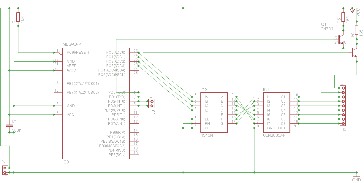

Ich hab ne ganz ganz doofe Frage, worauf ich allerdings keine Antwort
finde.
Und ich stehe kurz davor meine erste Platine zu ätzen und will natürlich
nicht später merken, dass die Schaltung falsch ist.
Meine Frage ist also:
Im Inet habe ich ne Grundbeschaltung für den Atmega gefunden und da ist
ein Widerstand vor dem invertierten Reset Eingang. Macht ja so weit auch
Sinn, damit der auf High liegt und nicht resetet.
Meine Frage ist nun: Muss ich auch vor die Pins des Treiberbausteins,
welche ich auf High Potential setzen will einen Widerstand setzen
(natürlich nicht vor Vcc), oder reicht der Anschluss wie auf der
Zeichnung?
Danke schon mal für die Antworten

Vor den ULN brauchst du keine Widerstände zu setzen, die hat er schon
intern.
Allerdings bezweifele ich, dass das was du mit Q1 und Q2 erreichen
willst so funktioniert. Und spätestens hier sollten Widerstände rein.
Du willst damit sicherlich einen Highsidetreiber bauen, oder?
Schau mal hier rein Beitrag "Suche High Side Driver", da
siehst du wie man so was aufbaut.
Achja, die Leiterbahnen kreuz und quer zu ziehen ist nicht wirklich
hübsch...

>Wo willst du jetzt genau Widerstände einfügen? Ich nehme mal an deinem
>ULN2003, richtig? An die Eingänge, respektive Ausgänge des 4543 sollten
>wenn dann Pull-Down-Widerstände(220k bis 1Meg).
Der ULN hat schon Pull-Down-Widerstände.
MfG Spess

Danke schon mal für die schnellen Antworten.
Wenn ich das also richtig verstanden habe:
Vor die ICs brauchen keine Widerstände weil schon eingebaut.
Das vor die Transistoren Widerstände müssen hätte ich selber sehen
müssen. Danke trotzdem für den Hinweis.
Das is ne einfache Ansteuerung für zwei 7-Segment-Anzeigen, die ich mit
den Transistoren Multiplexe.
Die Widerstände R2 und R5 gehören da nicht hin. Ich nehme an, die sind
als Vorwiderstände für die LEDs gedacht. Da du aber zwischen 2, bei
einer 1, und 7, bei einer 8, Segmente über den ULN parallel schaltest
werden diese immer unterschiedlich hell leuchten. Daher müssen die
Widerstände an die Ausgänge des ULN.
Ich würde im übrigen keinen ULN 2003 sondern einen 2803 nehmen, da
dieser 8 Ausgänge hat. Eine 7-Segmentanzeige hat zwar, wie der Name
sagt, 7 LEDs, dazu kommt aber noch der Dezimalpunkt als 8. LED. Und wenn
das erstmal geätzt ist...

Den Stellentreiber mit Emitterfolgern (NPN) zu machen ist keine gute
Lösung, denn da verliert man 0,6V der Spannung VCC.
Da nimmt man PNP-Transistoren. Emitter an VCC, Basis an den Kontroller,
eventuell über 1kOhm Reihenwiderstand, Kollektor als Stromlieferant für
die betreffende Stelle. Die Invertierung durch den PNP gleicht man in
der Software aus.
Die Leitungen für die 7 (8) Segmente enthalten die für die LED's
notwendigen  Reihenwiderstande. Solange keine große Helligkeit gebraucht
wird, kann man sie direkt an den Kontroller anschließen, ohne
zwischengeschaltete Treiber.
Die Umsetzung binär/dez in sieben Segmente macht der Kontroller, für
solche Aufgaben ist er wie geschaffen.
Diese goldenen Worte gelten natürlich für common-anode - Anzeigen. Bei
common-cathode gibts einige Änderungen.
