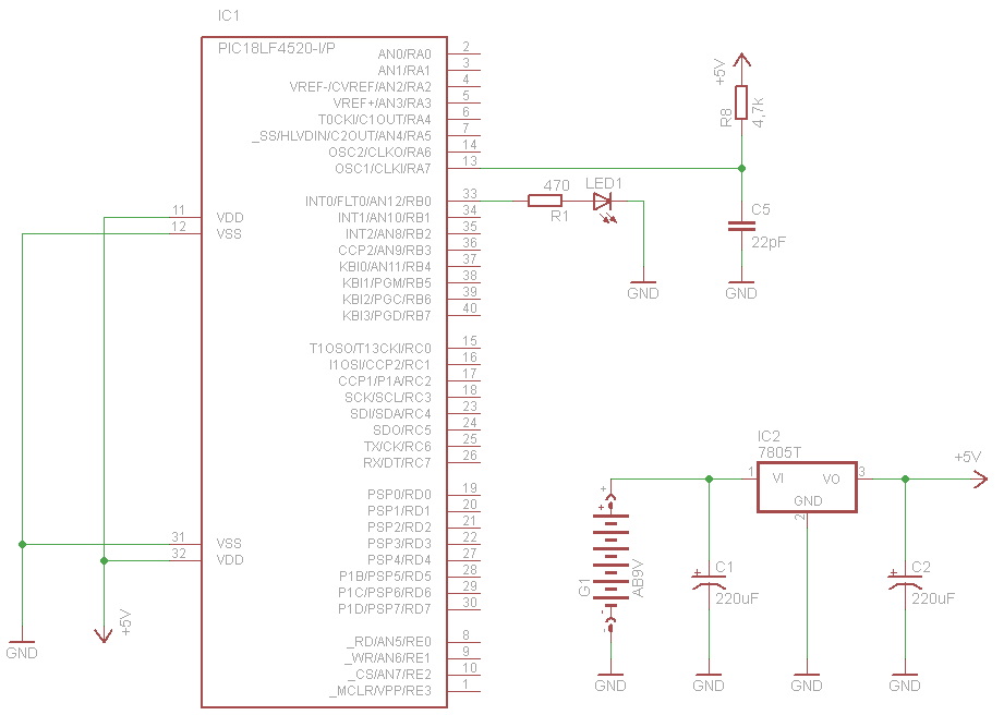

ich bin neu in der uC Welt und habe mit dem PICDEM 2 Board inzwischen
schon recht viel gemacht. Jetzt hab ich das erste größere Problem. Ich
habe versucht die Schaltung auf einem Steckbrett zu realisieren. Es wird
nur ein Ausgang invertiert, um eine LED blinken zu lassen.
Fünktioniert auf dem PICDEM2 problemlos. Auf dem Steckbrett hingegen
läuft es für ein paar Sekunden dann ist Schluss. Ich habe nun schon
sämtliche Teile inklusive dem Steckbrett(vorher Westfalia, jetzt Conrad
für 50EUR!) getauscht. Gleiches Problem. Habe auch schon verschiedene
Taktquellen ausprobiert: nur Widerstand, RC, und 4MHz Quarz und
natürlich auch alles schön in den Configuration-Bits in MPLAB
eingestellt, doch immer das gleiche. Entweder es läuft gar nicht oder
nur für ein paar Sekunden. Bis ich die Spannungsquelle neu anschliesse.
Spannungsquelle kann ich auch ausschliessen.
Hat viell. jemand einen Tip woran es noch liegen könnte?

von Erich (Gast)
Muss nicht MCLR beschaltet werden ?
Oder speziell in SW initialisiert, damit es eben KEIN Reseteingang ist.
von Daniel F. (danielosna)
ist das alles an Beschaltung?
Der 7805 müsste noch über 100nF an IN und OUT gegen GND geblockt werden.
Der Elko C2 könnte zu groß sein und die Regelung beeinflussen...
Hier würde ich zuerst schauen....
Weiterhin: Reset-Beschaltung????

von heinzhorst (Gast)
Mach mal 4,7K zwischen 5V und MCLR.
von rudolf (Gast)
danke, das wars.
werde mir aber auch die anderen Tips zu Herzen nehmen!

von rudolf (Gast)
ich bin nicht sicher ob ich alles richtig verstanden und umgesetzt habe,
deshalb nochmal die aktualisierte Schaltung. Könnte man das so als
Grundschaltung stehen lassen?
Da ich eventuell mal eine batteriebetriebene Apptikation erstellen
möchte, hab ich den Spannungsregler noch durch einen sparsameren
ersetzt.
von usuru (Gast)
C5 und R8 kannst Du Dir sparen, weil der interne Oszillator INTOSC viel
genauer ist als ein RC-Glied.
Ein LF-Typ läuft m.W. nur mit 3.3 Volt, Du hast aber eine 5 Volt
Versorgung
von rudolf (Gast)
die bezeichnung ist leider falsch. habs auch grad gesehn. Es handelt
sich um den normalen 18F452.
C5 könnte man schon weglassen, aber R8 doch nicht. Hab mein Wissen von
hier:
http://www.sprut.de/electronic/pic/osc/index.htm#rc
von ttt1 (Gast)
Wenn Du INTOSC bzw. nano-Watt benutzt, schon; dann ist der Pin ein
I/O-Pin, schau mal bei sprut
http://www.sprut.de/electronic/pic/osc/index.htm#ir
Mit der INTOSC&MCLR_Falle hatte ich übigens noch nie Probleme

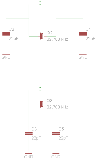

Ist es eigentlich egal ob man den Kondensator vor oder nach einem Quarz
anschließt? Der Anhang verdeutlicht die Frage.
Die Punkte haben zwar gleiches Potential, aber man sagt ja immer so nah
wie möglich am Eingang?!
