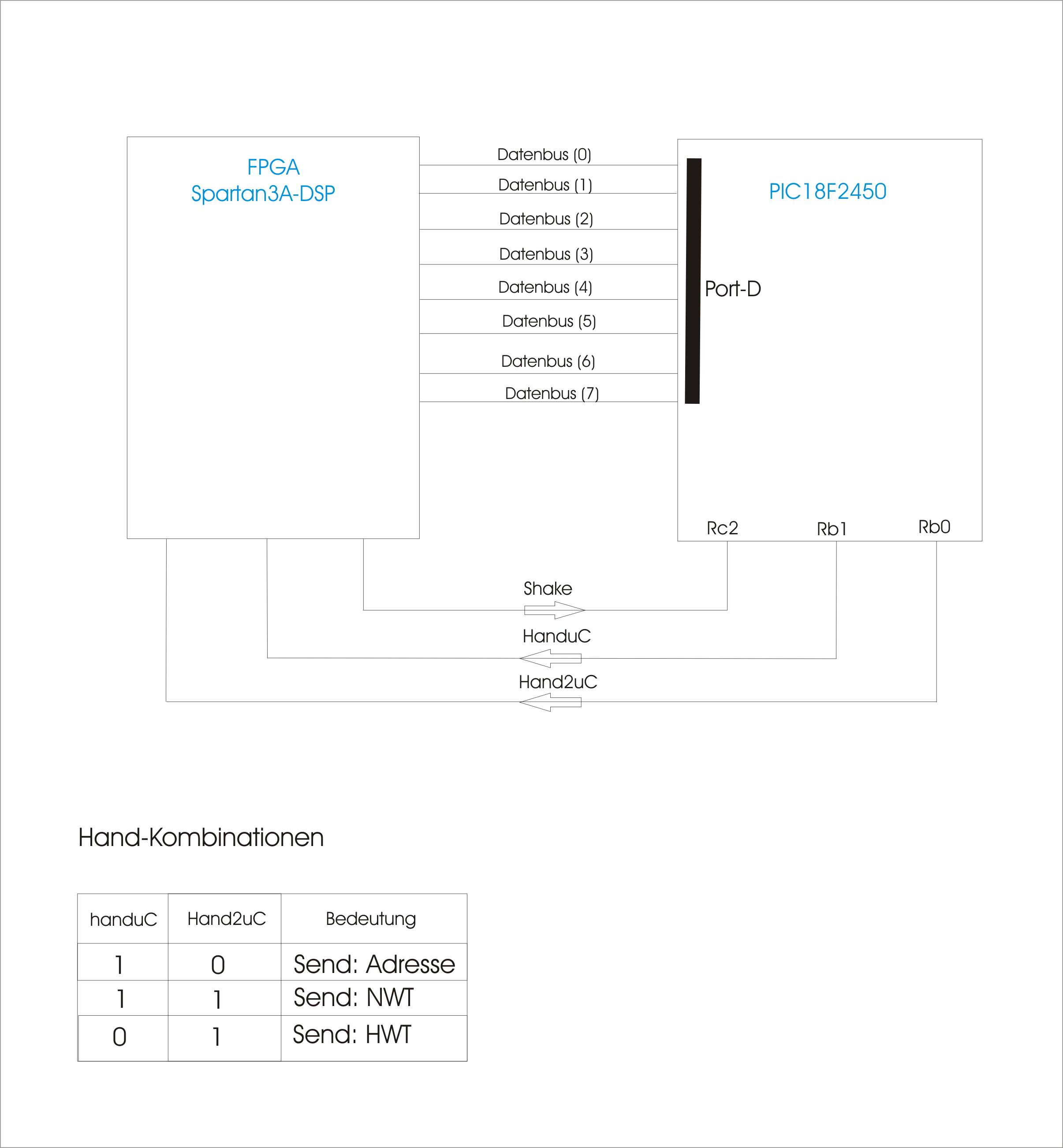

ich bin gerade dabei mich in VHDL einzuarbeiten und möchte eine
vermutlich "einfache" Aufgabe lösen, komme aber nicht weiter :/.
Ich müchte Daten vom PIC an den FPGA senden. Dafür habe ich den
PIC18F2450 mit einem Spartan3A-DSP-Board über 11 Leitungen verbunden.
Der FPGA arbeitet mit 100MHz.
Der PIC mit 20MHz.
Dabei sind 8 Leitungen mit Port-d des PIC verbunden (8Bit-Datenbus).
Zusätzlich verwende ich zwei Bits des Port-b (RB0 und RB1) als
Statusbits welche Art von Daten gesendet werden (Adresse, NWT, HWT). Der
PIC setzt diese zwei Pins auf die Kombinationen "10"=>Adresse,
"11"=>NWT, "01"=>HWT.
Der letzte Kanal ist dann RC2 und ist für den "shake" des FPGAs
vorgesehen.
Ein Blockschaltbild des Prinzips habe ich angehängt.
Nun möchte ich im FPGA den Status der zwei Statusbits korrekt erkennen.
Ich synchronisiere diese beiden Bits wie von http://www.lothar-miller.de
beschrieben ein und frage die einsynchronisierten Signale dann per
IF-Anweisung ab.

Der Ablauf ist also folgender: Haben die einsynchronisierten Bits den
Status "10", wird LED_test1=grün, der FPGA sendet sein shake-Signal, was
dem PIC signalisieren soll, das er jetzt Daten auf den Datenbus legen
darf. Um dann zu testen ob die Daten auch korrekt sind, sende ich zzt.
vom PIC nur eine definierte Adresse (00000001) und überprüfe im FPGA ob
er diese auch erkannt hat. Falls ja, schaltet er die zweite LED=grün.
Der PIC-Code dazu ist folgender (Reiner Testcode, die eingebauten
delay's sind nur dazu da, um die LED's noch in einem Takt blinken zu
lassen den ich mit blossem Auge auch erkennen kann ;)
while(1)
  portd=0x0;
  portb=0x0;
  portb=0x01;  //Setze Bits auf Kombination für send:Adresse
  delay_ms(500);
  if(portc.2==1) //Wenn shake=1, sende Daten
    portd=0x01;  //Sende Daten
    portb=0x0;  //setze Hand-Signale wieder auf 0
    delay_ms(500);
Das Problem was ich jetzt habe ist: Der FPGA erkennt zwar immer korrekt
die hand-Signale (RB0, RB1-Kombinationen), allerdings nie die auf dem
Bus anliegenden Daten. Das Problem wird ja höchstwahscheinlich die 5fach
höhere Taktrate des FPGA's sein. Bis der PIC dazu kommt die Daten auf
den 8bit-Bus zu legen ist der FPGA schon wieder einige Schritte weiter.
Ich hoffe mir kann jemand einen Tip/Ansatz zur Problemlösung geben und
ich habe nicht zuviel rumgetextet. Sollte ich den Thread noch einmal
überarbeiten weil er zu undurchsichtig ist, bitte einfach bescheid geben
THX for RE!
von Klaus F. (kfalser)
Zuerst die Daten anlegen und dann die Handshake-Signale?
Eher nicht. Das Problem liegt woanders:
Du mußt zuerst gültige Daten anlegen.
Und dann darfst du dem FPGA signalisieren, dass da gültige Daten da
sind.
Wohin soll der dann gegangen sein?
Da einzige, was passiert, ist, dass etliche Taktzyklen lang die falschen
Daten eingelesen werden...
Ich würde sagen: die LED geht schon an.
Aber nur für ein paar us. Und dann schaltest du sie wieder aus.
Porbier mal das

von Full W. (realjey)
Erstmal Danke für die Tipps. Ich habe den PIC und den FPGA jetzt so
umgeschrieben, das zuerst die Daten auf den Bus gelegt werden und dann
die Handshakes ausgetauscht werden. Das sieht dann folgendermaßen aus:
portd=0x0; //Definierter Anfangszustand
portb=0x0; //Definierter Anfangszustand
delay_us(10);
portd=0x01; //Lege Daten auf Datenbus
portb|=(1<<0)|(0<<1); //Setze Bits auf Kombination für send:Adresse "01" (Hand-Signal)
delay_ms(500);
if(portc.2==1) //Wenn shake=1, setzte Datenbus zurück und lösche die
               //Hand-Signale
   portd=0x0;
   portb&=~((1<<0)|(1<<1));  //setze Hand-Signale wieder auf 0
   delay_s(1);

Jey Soon schrieb:
> Wo liegt dann der Unterschied?
Es gibt keinen Unterschied in diesen beiden Beispielen.
Sieh dir unbedingt nochmal das Kapitel "Bitoperationen in C" an.
Es bringt nichts, eine '0' irgendwohinzischieben, wenn die dann
anschliessend verodert wird. Ein dort gesetztes Bit wird so nicht
gelöscht!!!
> Sowohl in Modelsim als auch auf dem Board scheint es jetzt
> einwandfrei zu funktionieren.
Da sind noch einige Lücken im Ablauf...
Z.B. gehen die Daten am PortD weg, bevor die Handshakesignale weggehen.
Das was du willst ist offenbar ganz einfach:
Mit 2 Kommandoleitungen irgendwelche Daten an das FPGA senden.
Das ist eigentlich nichts anderes, als z.B. ein asynchrones RAM zu
beschreiben. Nur sieht dort die Lösung anders aus: erst werden die
Adresse (=dein Kommando) und die Daten an das RAM angelegt, dann wird
mit einer Steuerleitung die entsprechende Aktion ausgelöst.
Da gibt es keinen "Rückkanal" vom RAM...
Und so ähnlich kannst du das doch auch machen:
1. Leg dein Kommando an.
2. Leg die Daten an.
3. Validiere die angelegten Signale.
Auf der uC-Seite also ganz ohne Handshake:
portd=0x01;   // Lege Daten auf Datenbus
portb=0x01;   // Setze Bits auf Kombination für send:Adresse "01" (Hand-Signal)
portc.2 = 1;  // Datenübergabe
delay_us(10);
portc.2 = 1;

     uCData(31 downto 24)<=databus_uC;
29
   end if;
30
 end if;
31
end process;
Use IEEE.Std_Logic_1164.All;
Use IEEE.Numeric_Std.All;
use IEEE.STD_LOGIC_ARITH.ALL;
use IEEE.STD_LOGIC_UNSIGNED.ALL;
Niemals die numeric_std zusammen mit den synopsis-Libs verwenden!!
Da gibt es sonst einige Definitionen doppelt... :-o
