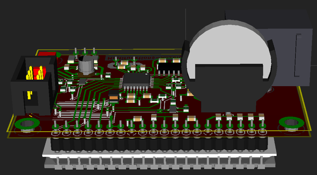

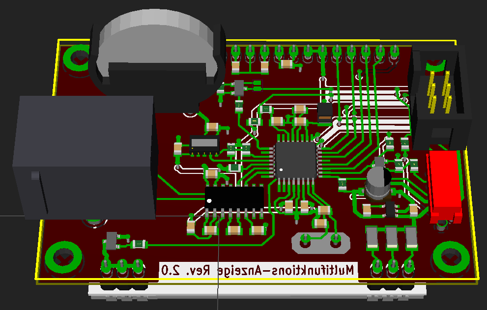

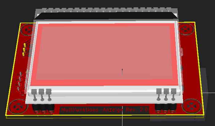

Oder wenn Du es in Echtzeit haben möchtest:
KiCad
Da kannst Du Deine Platine während des Routens ranzoomen, drehen und von
allen Seiten anschauen. Schönes Feature, bei dem man sofort sieht, ob es
mechanisch irgendwo "klemmt" oder man auf der falschen Seite bestückt
Jetzt fehlt noch für den Kunden eine Deluxe-Platine wie in Eagle3D - das
Auge isst ja mit.
Auch nett: KiCad gibt es kostenlos, da unter GPL.

Nun denn, die kicadlib kenne ich schon. Hab' mich auch schon 2D
Footprints erstellt, das geht ganz flott. Aber 3D ist suboptimal
implementiert.

Ja, das stimmt - Wings3D ist schon etwas gewöhnungsbedürftig.
Schau mal bei YouTube - dort sind einige Tutorials bzgl. Wings3D (nicht
speziell zu KiCad). Mir hat das damals geholfen.
Was ich noch nicht ganz verstanden habe, ist die Einstellung der
Einheiten, so dass die Bauteile später auch die korrekte Größe besitzen.
Es gibt bei KiCad zwar den Zoomfaktor für 3D-Bauteile, aber eine
Einstellung direkt in Wings3D wäre deutlich besser.
Ich bin dort allerdings auch noch Laie - immerhin reichte es für
Printtrafogehäuse ;-)

Hier auch noch ein paar Beispiele von meinen selbst gezeichneten
3D-Modellen:
beispiel1.png: Ein DOGM128 mit roter Hintergrundbeleuchtung und
Steckerleisten
beispiel2.png: Vorne rechts ein vertikaler Knopfzellenhalter für CR2032,
halb links vorne neben dem Mega eine Murata SMD Chip Coil, ISP-Buchse,
SMD-Elko
beispiel3.png: Selbe Platine wie obern, nur aus anderer Perspektive,
zusätzlich sieht man eine Micro Crystal RTC (unterhalb vom
Knopfzellenhalter).
Die rote MicroMatch-Buchse rechts ist noch nicht fertig ;)
beispiel4.png: Eine Val-U-Lok Buchse, PTC-Sicherung,
Traco-Schaltreglermodul, Elko und eine Westernbuchse
beispiel5.png: Selbe Platine wie oben aus anderer Perspektive, so dass
man die Pins der Buchsen sehen kann.
Das einzige was bei der 3D-Ansicht in KiCAD noch fehlt, wäre ein Export
des kompletten 3D-Boards.
Dann könnte man die Platine in Gehäuse "einbauen" oder
"Huckepack"-Platinen als Bauteil erstellen träum...
MfG Stefan
