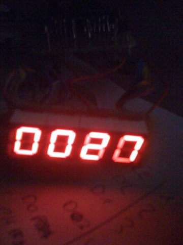

#1974803
Hallo nochmal
ich hab es geschafft der Impulszähler funktioniert.
Allerdings hab ich noch etwas Probleme mit meinem Code.
Die Profis unter euch werden sich bestimmt die Hände über dem Kopf
zusammschlagen.
Anbei ist ein Bild von der 7 Segment.
Es ist deutlich zu erkennen, dass z.b. bei der 7 immer noch die 0
schwach durchleuchtet.
Wie kann ich das umgehen.
Ich hab auch schon im AVR Tutorial nachgelesen zwecks Geisterleuchten,
komm aber gerade nicht weiter.
Hier zusätzlich mein Code.

Simon S. schrieb:
> Es sollen die Zeichen 1-4 auf der Anzeige ausgegeben werden.
> Segment 1 = 1
> Segment 2 = 2
> Segment 3 = 3
> Segment 4 = 4
Das hat mich erst ein wenig verwirrt, denn als Segment bezeichnet man
die einzelnen Striche des Displays ("7-Segment-Anzeige"). Was Du meinst,
sind Stellen oder Digits.
Du musst alle Digits erst mal abschalten, bevor Du die Segmente
umstellst. Außerdem kann es sein, dass Du nach dem Abschalten noch kurz
warten musst, weil die Transistoren nicht sofort abschalten können
("Sperrverzugszeit"). Da reichen aber wenige Mikrosekunden. Zum Beispiel
so:
> Display(einer);
>   PORTD &= ~(1<<PD5);   //Transistor Seg 1 aus -> Seg = ein
>   PORTD |= (1<<PD4);  //Transistor Seg 2 an -> Seg = aus
>   PORTA |= (1<<PA0);  //Transistor Seg 3 an -> Seg = aus
>   PORTA |= (1<<PA1);  //Transistor Seg 4 an -> Seg = aus
> _delay_ms(2);
   PORTD |= (1<<PD5);  // alles aus
   PORTD |= (1<<PD4);
   PORTA |= (1<<PA0);
   PORTA |= (1<<PA1);
   _delay_us(2);
>   PORTA = 0b00000000;
>   PORTB = 0b00000000;
>   PORTD = 0b00000000;
Damit sollte es funktionieren. Noch ein Tipp:
Simon S. schrieb:
> void Display(int num)
> switch (num)
>     case 0:
>     PORTB &= ~(1<<PB1)| (1<<PB2)| (1<<PB3)| (1<<PB4);
>     PORTD &= ~(1<<PD0)| (1<<PD1)| (1<<PD2)| (1<<PD3);break;
>     case 1:
>   PORTB |= (1<<PB1);
>     PORTB &= ~(1<<PB2)| (1<<PB3)| (1<<PB4);
>   PORTD |= (1<<PD0);
>     PORTD &= ~(1<<PD1)| (1<<PD2)| (1<<PD3);break;
>     case 2:
Diese Funktion könnte man deutlich einfacher machen. Statt jedes Segment
einzeln zu setzen, kann man das "num" direkt ausgeben, weil Du
praktischerweise die Portpins schon passend gewählt hast:
void Display(unsigned char num)
  PORTB = (PORTB & 0b00001111) | (num & 0b11110000);
  PORTD = (PORTD & 0b00001111) | (num & 0b11110000);
Außerdem reicht auch ein "unsigned char" für die Ziffern 0 bis 9.
Noch was: Es wird Dir vielleicht auffallen, dass die Tausender-Stelle
ein wenig heller ist als die anderen Stellen, oder dass die Stellen kurz
flackern, wenn Du die Taste drückst. Das kommt vom Makro "debounce", das
immer wieder mal eine Millisekunde wartet. In dieser Zeit wird die
Anzeige nicht angesteuert. Deshalb macht man das Multiplexen lieber über
Timer-Interrupts. Aber lass es vorerst ruhig mal so, wie es ist, das ist
schon ok.
Und noch was: Nachdem Du zwei 4543 eingebaut hast, könntest Du zwei
Stellen gleichzeitig anzeigen, nämlich die Tausender und die Zehner
gleichzeitig, oder die Hunderter und die Einer. Das würde die Helligkeit
der Anzeige noch ein wenig erhöhen, weil jede Stelle doppelt so lange
eingeschaltet wäre.
Ich denke, Dein Ziel hast Du bereits erreicht :-)
#1974958
natürlich kann man.
Allerdings: so wie du es jetzt hast, wirst du bald anstehen.
Du musst jetzt den Schritt in Richtung Timer und Timerintererrupt gehen
und das Multiplexing dorthinein verlagern. Die Anzeige muss eigenständig
und ohne weiteres Zutun der Hauptschleife ständig upgedated werden. Auch
die ganzen delays, die du im Multiplexing hast, fallen dann raus.
Bei jedem Aufruf der ISR wird immer nur das nächste Digit eingeschaltet
(Tausender, Hunderter, Zehner, Einer, Tausender, Hunderter, ...) und das
reihum. Jedes Digit leuchtet solange, bis die ISR das nächste mal vom
Timer aufgerufen wird.
Was anzuzeigen ist, holt sich die ISR von globalen Variablen.
Und egal welche Ziffern du dann in diese globalen Variablen
reinschreibst, die ISR zeigt sie an.
Deine Zwischenanzeige ist dann nichts anderes als der Aufruf der
Ausgabefunktion, die die einzelnen Variablen für die ISR befüllt. Mehr
steckt dann nicht mehr dahinter und du kannst zu jedem beliebigen
Zeitpunkt jewde Zahl zur Anzeige bringen.
> jetzt geht es ans fein tuning :D
Noch nicht. Was du hast, ist eine Machbarkeitsstudie, die zeigt dass man
auf deiner Hardware etwas anzeigen kann. Der nächste SChritt ist es
jetzt, aus diesem Hardwaretest etwas Brauchbares und Vernünftiges zu
entwickeln.
