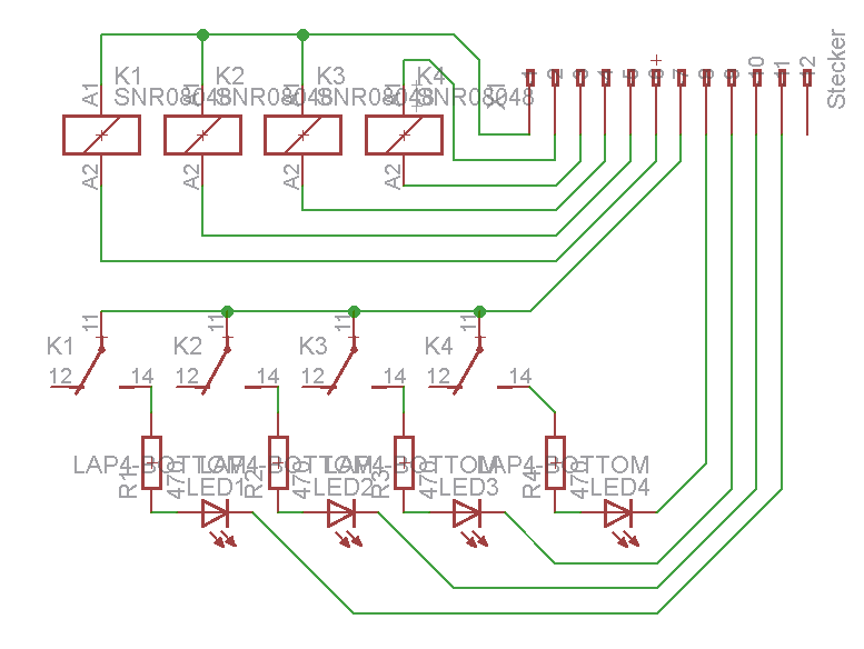

> Hallo,
> wollte euch nur mal fragen ob das denn so funktionieren kann.
> Am 7er Pin liegen immer 12 Volt DC an.
> Pin 9-11 sind SPS Eingänge.
> Danke schonmal..
> Lg Dominik
Sollte Pin 1 und 2 nicht auch auf nem statisch definiertem Pegel liegen
damit die Relaisspulen schalten können?
Außerdem, je nachdem was deine Schaltausgänge der SPS vertragen würd ich
den Spulen noch ne Freilaufdiode spendieren.
(Firma: basement industries) #1970586
Dominik schrieb:
> Ja, Pin1 und Pin2 haben auch 12VDC...das die Relais schalten bin ich mir
> eigentlich sicher.
> War mir bei dem unteren Teil nicht ganz sicher..
> Wie meinst du das mit Schaltausgängen ?
> Lg
Einfach gesagt: Wenn Du die Relais durch anlegen einer Spannung anziehen
lässt, und sie danach wieder abschaltest, wird, da es sich um eine Spule
handelt, die gespeicherte Energie in umgekehrter Richtung quasi aus dem
Relais wieder rausfließen, was die umliegenden Bauteile (Deine
SPS-Ausgänge) beschädigen kann, da sie dafür nicht ausgelegt sind.
Die Freilaufdiode schützt davor, da sie diese Spannung kurzschließt.
Das heißt im großen und ganzen, schließ parallel in unmittelbarer Nähe
zu Deinem Relais eine Diode, meinetwegen 1N4004 oder sowas.
Wobei darauf zu achten ist, dass du die Kathode gegen Plus schaltest,
und die Anode dann an das negativere Potential.
Also so, dass sie im Normalbetrieb in Sperrrichtung betrieben wird.
Hoffe es verständlich rübergebracht zu haben....
Gruß, Sven
