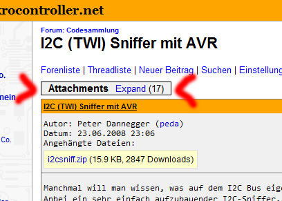

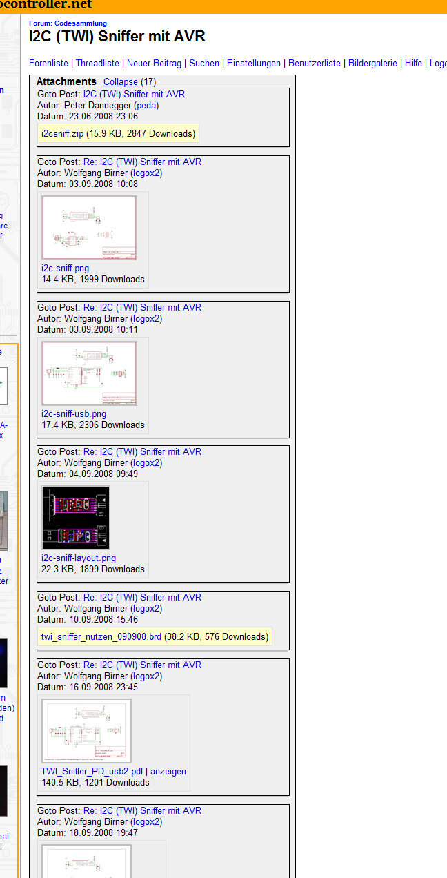

da es mich stört, in Threads mit 100+ Beiträgen die aktuellste Version
eines Projektes zu finden habe ich mir ein UserScript gebastelt, welches
einen Thread durchscannt und alle Anhänge zu Beginn auflistet.
Das Script scannt bei aktivierter Seitenaufteilung nur die angezeigten
Posts.
Ein Beispiel ist im Anhang zu sehen.
