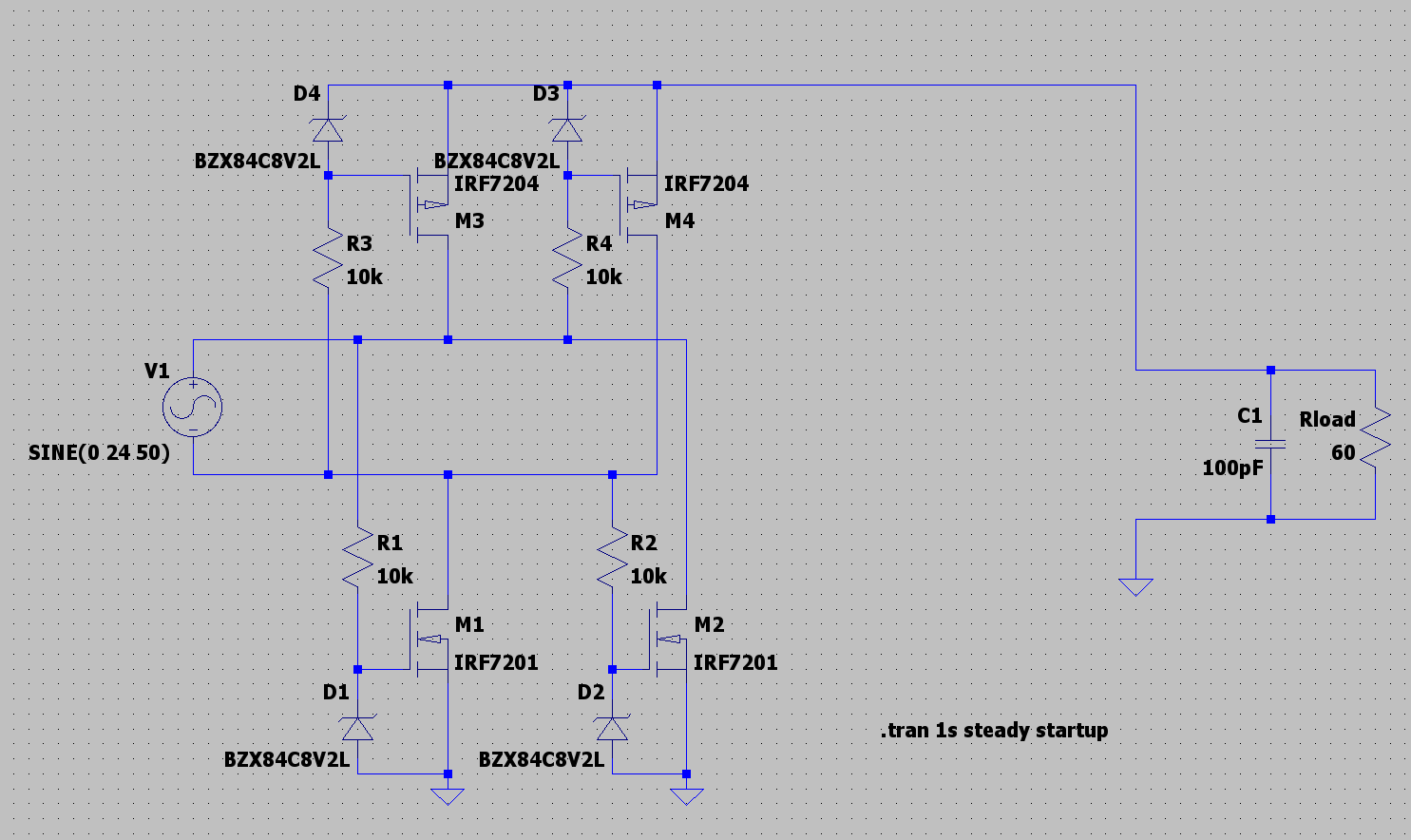

Es geht um einen aktiven Gleichrichter (Synchrongleichrichter?). Ich
muss eine Spannung von 6 Volt gleichrichten, Problem mit zwei Dioden ist
der rießige Spannungsfall und somit ist gleich der Wirkungsgrad im
Eimer. Ich brauch ungefähr 2 Ampere... Hat jemand einen Tip für ein
IC??? oder bleibt da nur die Möglichkeit das diskret aufzubauen?
vielen Dank und Grüße
Johannes

#1971063
Meine Glaskugel sagt:
Er will einen Fahrraddynamo o.Ä. gleichrichten (aber 2A? Schon etwas
viel für die üblichen 3W Dynamos.. Vieleicht doch die Glaskugel zur
Reparatur geben...).
(Vorsicht: Ein Nabendynamo spuckt auch gerne mal 80V aus)
Das geht mit 4 FETs (2×N, 2×P), vier Z-Dioden und 4 Widerständen.
Spart ein bischen was gegenüber einer Lösung mit 4 (Schottky-) Dioden.
Geht aber nur so einfach, solange nach dem Gleichrichter kein Elko
verbaut ist, also eine pulsierende Gleichspannung reicht.

#1971156
Martin schrieb:
> Könntest du noch die asc Datei posten.
Die paar Teile hättest du doch schneller selbst zusammengeklickt...
Nochmal die Warnung: Mit großer Kapazität am Ausgang gehts nicht mehr so
einfach.
Dann entweder wieder mit einer Diode abtrennen (0.7V Verlust statt 1.4V)
oder doch die kompliziertere Schaltung mit OpAmps (Schaltplan gabs mal
in einer Elektor)
Gast #1971324
ist ein Resonazwandler (ungefähr 100kHz).
>Ansonsten: Das IC das du suchst nennt sich "Operationsverstärker" oder
>"Komparator".
Wie funktioniert das??? ich kenne nur OPV Schaltungen die Signale
gleichrichten.... aber keine "Leistungsgleichrichter".
Das IC sieht doch schon ganz gut aus. So was in der Richtung habe ich
gesucht. Danke ... hier schaue ich mal weiter
Gast #1971336
Zum Beispiel hier:
http://www.mikrocontroller.net/attachment/43223/DE2008071001.pdf
Gab aber noch einen anderen Elektor-Schaltplan mit 4 FETs der keine
Mittelanzapfung gebraucht hat.
Beiden gemeinsam:
mit 100kHz gehen die nicht.
Nächstes mal gleich den Anwendungszweck mit angeben, dann muss hier
niemand die Netzfrequenz-Schaltungen raussuchen.
Gast #1971654
Hey Johannes!
Wenn du deinen Trafo mit Mittelanzapfung wickelst, kannst du einen
Diodenabfall sparen, dann reicht auch eine einfache Schottky-Diode. Das
ist dann vielleicht schon ausreichend.
Gruß Martin
