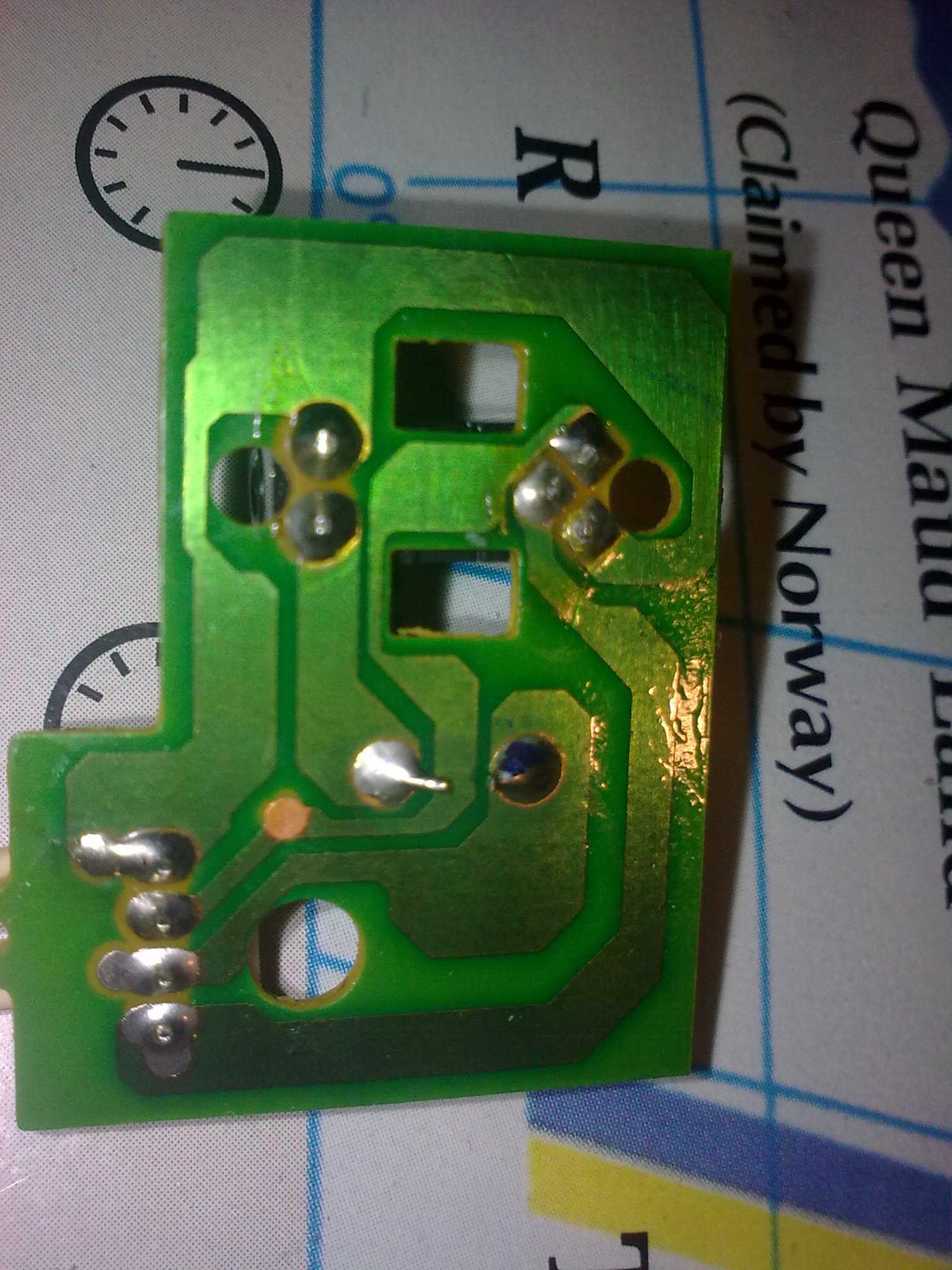

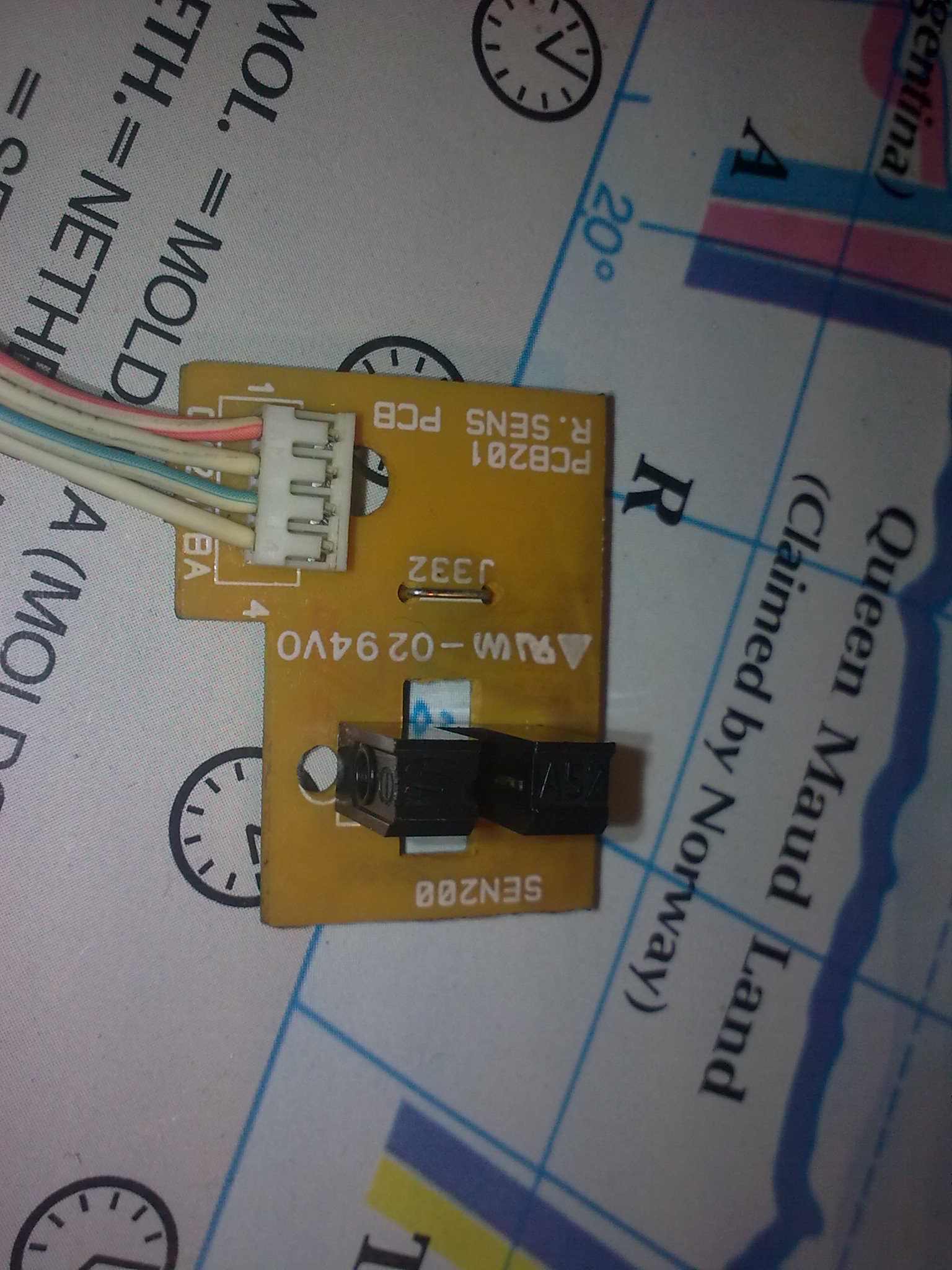

ich habe dies aus einem alten CD Player ausgebaut und würde es gerne bei
einer Propeller Uhr benutzen, nur leider bin ich zu doof rauszufinden,
wie ich es beschalten muss.
Pin 4 und 2 werden wohl GND und VCC sein, aber wie bekomme ich den Rest
raus?
Danke!

Bastian F. schrieb:
> Das habe ich natürlich als Erstes gemacht, aber ich finde nur was zu
> Displays und Handys.
Und, wonach hast du gesucht?
Auf deinen Photos kann man eine eventuelle Aufschrift auf der Gabel
selber nicht lesen.
Das mit den 2 Pins ist die Diode, die 3 Pins ist der Transistor.
Die gemeinsame Leitung zwischen den beiden wird wohl Masse sein.
Also einfach mal mit 300 bis 400 Ohm Vorwiderstand die andere
Diodenleitung auf +5V legen und mit einem Photohandy nachsehen, ob die
Diode leuchtet (die meisten Kameras sind IR-empfindlich - Gegentest: mit
der heimischen TV-Fernbedienung die Kamera testen ob man das Flackern
bei Tastendruck sieht). 300 bis 400 Ohm ergeben einen Stromfluss durch
die Diode, den sie aller Wahrscheinlichkeit nach auf jeden Fall abkann.
Wenn du auf Nummer sicher gehen willst, dann eben 1k. Dann kanns aber
sein, dass die IR-LED nur noch schwach leuchtet (daher: mit Kamera
kontrollieren)
Damit hast du die Diode bestimmt und gleichzeitig auch den Emitter des
Fototransistors. Da es dann nicht mehr allzuviele Möglichkeiten gibt,
wird wohl der mittlere Anschluss (die Dreickspitze) die Basis sein und
der restliche der Collector und das ganze ist eine Open Collector
Schaltung, bei dem die Basis des Fototransistors aus irgendeinem Grund
ebenfalls mit rausgezogen wurde. An den Collector einfach mal 10k gegen
Vcc hängen und am Collector die Spannung messen, wenn der Lichtstrahl
drauf leuchtet, bzw. unterbrochen wird.

Danke für die ausführliche Antwort.
Diode leuchtet und wenn ich wie du beschrieben hast schalte, messe ich
ca 2.5V.
Bei einer Unterbrechung fällt die Spannung auf 0.02V.
Danach steigt sie aber nicht direkt wieder, sondern bleibt bei den
0.02V.
Ab und an "springt" sie plötzlich wieder auf die 2.5V, was ich aber
nicht reproduzieren kann.
Woran kann das liegen?
PS: Auf dem Bauteil ist ein dickes geschwungenes "S" und daneben steht
A52.
