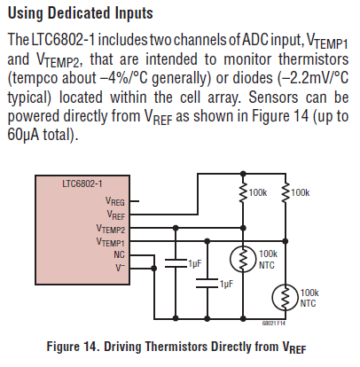

Hallo :)
siehe Anhang. Im Datenblatt des LTC6802 werden typische Dioden und NTCs
für eine Temperaturmessung aufgeführt.
Ich kann mit den Daten -4%/°C und -2,2mV/°C nix anfangen. Das sind
sicherlich die Temperaturkoeffizienten aber wo find ich die passenden
Bauteile bzw. wie gehe ich bei der suche vor?
Kennt jemand passende Bauteile?

wegen der genauigkeit bin ich mir auch nicht sicher. Es geht um ein
Batteriemanagementsystem und es sollen die Temperaturen von
Li-Eisenphosphat-Zellen gemessen werden.
Dabei ist eher der Messbereich als die Genauigkeit wichtig. Sobald die
Zelle ihren Temperaturgrenzwert überschreitet muss abgeschaltet werden.

Hab mir den mal angeschaut, scheint ja zu passen!
Wie ist das denn im Datenblatt des LTC6802 gemeint mit den -4%/K? Der
Temperaturkoeffizient ändert sich ja mit der Temperatur (siehe Tabelle
im Datenblatt des NTC). Ist damit der Koeffizient der Linearisierten
Funktion gemeint? Oder sollte ich zu sehen, dass ich in meinem
gewünschten Messbereich bei etwa 4% liege?

Der Temperaturkoeffizient muss nicht -4%/Grad sein.
Wenn ich das richtig verstanden habe, dann kann man die
Temperatur(ADC-Spannung) nur auslesen.
Dieser ADC-Wert muss mit einer Formel oder einer Tabelle in die
Temperatur umgerechet werden. Siehe Datenblatt des NTC-Widerstandes. Am
besten du erstellts dir eine Tabelle ausgeleseer ADC-Wert->Temperatur.
Das erspart dir den Logarithmus zu berechen.
