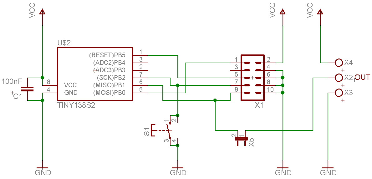

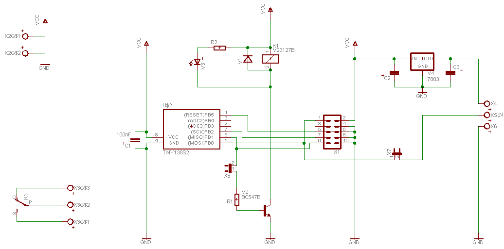

Ich habe hier 2 Schaltungen und würde gerne wissen ob sie Funktionieren
werden.
Zum einen habe ich einen Sender (die kleinere Schaltung), bei
Tastendruck (S1) soll am X2(OUT)(ganz rechts) ein Signal zu einem
kleinem Sendemodul geschickt werden. Dieses Modul schickt die Daten an
Ein Empfangsmodul welches an die Empfängerschaltung(die größere
Schaltung) X5(IN)(ganz rechts) angeschlossen ist. Wenn dieses Signal
beim ATtiny13 angekommen ist soll der ATtiny13 den Transistor V2
schalten, welcher dann Relais K1 und LED V3 schaltet.
Nun kommt die alles entscheidende Frage, wird die Schaltung so
funktionieren. Und sind die Programme für die ATtiny13's schwer zu
schreiben?
Ich hoffe ihr könnt mir ein Feedback geben.

Meiner Meinung nach kann man mit deinem Konzept (und ein paar
Änderungen) den Steckbrettaufbau (Prototyp) wagen.
Ich kann aber nur wenig zur Funktion sagen, weil alle Widerstandswerte
und Angaben zu Vcc fehlen. Einen wesentlichen Teil der Hardwarefunktion
übernimmt die nicht gezeigte Software. So z.B. die Sicherstellung des
Ruhepegels bei nicht betätigtem Taster. daher auch hier keinen weiteren
Kommentar.
Die Änderung sehe ich im Bereich der Parallelschaltung von LED und
Relais. Das würde ich in eine Serienschaltung ändern.
Du hast eine ungepufferte TTL Verbindung zwischen Sender und Empfänger.
Da ist die Leitungslänge ein Thema und die Art des Signals. Du hast
keine hohen Signalfrequenzen, richtig?
Außerdem hast du die Stromversorgung des Senders durch die
Empfängerplatine vorgesehen. D.h. Hotplugging kann eine Rolle spielen.
Die Reihenfolge beim Anstöpseln des Senders sollte 1. GND 2. +5V 3.
Signal sein. Das kann man idiot^H^HH bedienersicher mit speziellen
Stecker/Buchse-Kombinationen lösen oder durch unterschiedlich lange
Steckstifte.
Arbeitstechnisch würde ich Sender- und Empfängerplatine identisch
aufbauen und per Jumper dem ATtiny13 signalisieren, ob der als Sender
oder als Empfänger arbeiten soll. Dadurch brauchst du nur eine Firmware
zu schreiben, zu debuggen und zu warten. Den Stromversorgungsteil dann
beim Sender einfach nicht bestücken oder die +5V über Jumper auf den
Verbinder geben, so dass beide Platinen ggf. versorgungstechnisch autark
sind.
Gast #1972190
Hallo!
Nachdem ich den Spannungsregler umgedreht habe, geht es prima.
Das kannst Du so aufbauen. Null Problemo.
Mal ehrlich. Wenn Du uns ein Foto eines PKW zeigst, dazu sagst, wie Du
die Tür aufmachen willst, können wir immer noch nicht sagen, ob Du Auto
fahren kannst.
(No output without input.)

VielenVielenVielen Dank Stefan :)
Als Sende/Empfangsmodule würde ich diese nehmen:
_Sender:_
http://www.elv.de/HF-Sendemodul-TX868-75,-868-MHz/x.aspx/cid_74/detail_10/detail2_12789/flv_/bereich_/marke_
_Empfänger:_
http://www.elv.de/Empfangsmodul-RX868-3V,-868-MHz/x.aspx/cid_74/detail_10/detail2_12822/flv_/bereich_/marke_
VCC beim Sender habe ich 3,3V und beim Empfänger habe ich 5V.
Da fällt mir gerade ein ich könnte Probleme beim Pegel erkennen auf der
Empfängerplatine bekommen, dann werde ich da auch 3,3V nehmen.
Zur Firmware muss ich nochmal mit einem Freund reden, der hat gemeint er
kann sie mir schreiben, wenn du einen anderen Vorschlag hättest würde
ich ihn gerne anhören.
Die Idee, dass beide Platinen gleich sein sollten gefällt mir, werde ich
bei der nächsten Version (wenn es funktionieren wird :) ) umsetzen.
MfG.: Benjamin
