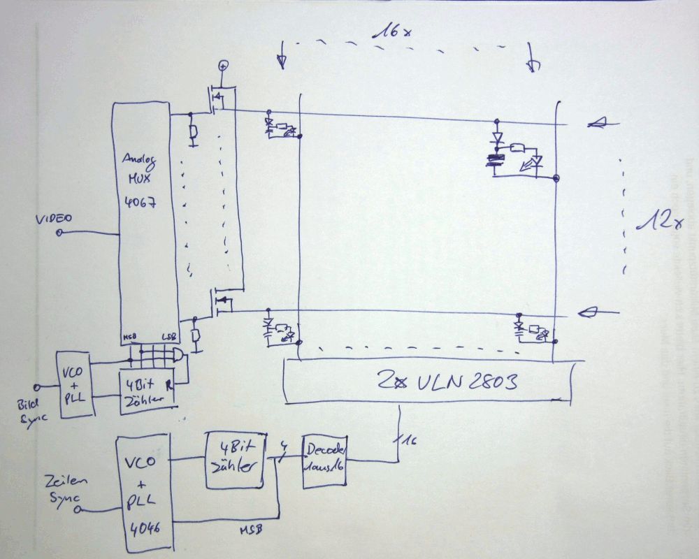

ich wollt gern einen LED-Monitor basteln den ich an den VGA-Anschluss
vom Laptop betreiben kann.
Für den Anfang darf es monochrom und im Größenbereich von 16x12 LEDs
sein. Habe mir gedacht dazu das Synchronisationssignal mit Flip-Flops
auszuwerten. d.h. den Zeilenwechsel zu realisieren müsste recht leicht
sein. Für die Anzeige selbst würde ich mir einfach ein Farbe raus
nehmen, das Signal einer Zeile in 16 Intervalle hacken, und damit dann
die LEDs ansteuern.
Will euch zu Beginn gar nicht groß in die Details einweihen. Wollte
eigentlich nur mal fragen ob ich Neuland betrete oder ob es schon
Erfahrungen mit so etwas gibt.

Lassen wir mal Zahlen sprechen um den Aufwand und den daraus folgenden
Sinn des Vorhabens abzuschätzen.
Karten, die die gesammte Bandbreite aller VGA Auflösungen unterstützen
sehen so aus:
http://www.vd-shop.de/vga2pciehighspeedvgagrabber-p-284.html
Die kleinste Auflösung, die man meisst mit VGA Karten einstellen kann
ist 640x480@60Hz. Das bedeutet, das die Pixel als 3 Analogsignale mit
einem Takt von ~18 MHz ( im Detail sogar etwas schneller, siehe VGA
Timings in Google ) ausgegeben werden. Das VGA Farbsignal liegt zwischen
0 und 0,7 Volt. Die Elektronik, die solch ein Signal bei 18 MHz
vernünftig auswerten kann wird etwas komplex sein. Ich würde ein FPGA
Design erwarten wenn es eine Homebrew Lösung werden soll. Mir wäre der
Aufwand definitiv zu gross für ein Freizeitprojekt.
Dagegen wird die LED Matrix bei 16x12@25Hz monochrom einen (digitalen)
Datenstrom von 4.8 kHz mit 1 Bit Genauigkeit benötigen. Könnte man auch
noch über RS232 vom PC an einen Atmel schicken, der dann die LEDs per
Multiplexing ansteuert. Da könnte man gleich den Sprung auf 256 Farben
wagen, die Datenrate von RS232 gibts ja her. Ebenso kann man noch ein
bisschen die Auflösung hochdrehen. Nur die Steuersoftware auf dem PC ist
da dann etwas aufwändiger ( Framebuffer grabben, downscaling und
Farbreduktion sollte aber nicht unlösbar sein).

Timing ist alles... bau dir 3 schnelle 1-Bit AD-Wandler aka
Komparatoren, lass dir bei jedem Hsync ein Interrupt geben, wo in der
ISR ein Timer auf 0 gesetzt wird und abhängig von der Zeilennummer ein
Timer-OVF-Schwellwert gesetzt wird. Bei den o.g. 640x480 bräuchtest du
an sich ja nur jede 20. Zeile.
Schema:
in der ersten Zeile die erste LED deiner 1. Matrixzeile einlesen
in der zweiten Zeile die zweite LED deiner 1. Matrixzeile einlesen
in der 16. Zeile die 16. LED deiner 1. Matrixzeile einlesen
Die gerade eben eingelesene Matrixzeile ausgeben(Zeilenbit und Bitmuster
setzen) und 4 Zeilen nichts tun.
in der 21. Zeile die erste LED deiner 2. Matrixzeile einlesen
in der 22. Zeile die zweite LED deiner 2. Matrixzeile einlesen
usw...
Hoffe das war jetzt so verständlich. mf

Hmmm, das Simulieren vom Verhalten eines Röhrenmonitors mit einer LED
Matrix klingt erst mal einfacher zu realisieren als das
Zwischenspeichern des VGA Signals, man sollte dabei aber bedenken, das
eine wichtige Funktion der "Röhre"  das Nachleuchten ist. Und eine LED
tut das erst mal nicht. Schon beim Multiplexing ist die kontrollierte
Übersteuerung einer LED wichtig um eine ausreichende Helligkeit zu
erreichen. Dabei werden aber auch ganze Zeilen parallel angesteuert, um
die Dunkelphase jeder einzelnen LED so klein wie möglich zu halten. Wenn
allerdings die LEDs einzeln angesprochen werden, wird es bei steigender
Auflösung schnell nötig, das Nachleuchten per Hardware zu simulieren (
sprich, die LED nach der Ansteuerung weiter leuchten zu lassen, auch
wenn schon die nächste LED angesteuert wird). Statt die LED direkt
anzusteuern würde ich für das Nachleuchten einen Kondensator auf das
gewünschte Spannungsniveau laden und dann über diese Spannung einen FET
steuern, der die LED schaltet. Die Nachleuchtzeit kann dann über die
angelegte Spannung am Kondensator so wie einen Entladewiderstand
parallel zum Kondensator variiert werden.
Nicht gelöst ist aber immer noch nicht das Abgreifen des Farbsignals vom
VGA Port. Was ist der Grund dafür, das das Signal unbedingt von VGA
kommen soll ? Die Leuchtwand im Youtube Video wird auch nicht über VGA
gesteuert, denke ich.
>Das war gerade das was ich nicht wollte. Ich hatte nebenbei aber die
>Idee den Stoßstrom mit einem kleinen Kondensator abzufangen, sodass
>evtl. auch die Zeit bis zur "Neubeschreibung" der einzelnen LED
>überbrückt wird, und ein zu erwartendes Bildflackern aus bleibt.
Das VGA Signal ist nicht beliebig belastbar. Der Eingang deines VGA2LED
Adapters muss recht hochohmig sein und eine Impedanz von 75 Ohm haben.
Den einzigen Kondensator, den du da laden kannst ist der Eingang eines
schnellen AD Wandlers. Ggf. statt dessen eine schnelle Verstärkerstufe,
die die LEDs treibt. Schnell heisst dabei natürlich im MHz Bereich.
Und wie schon vorher gesagt, das VGA Farbsignal liegt zwischen 0 und 0.7
Volt, zu wenig für eine direkte Ansteuerung einer LED. Schau dir doch
mal das Farbsignal von deinem VGA Ausgang auf dem Oszilloskop an.
Gruß,
dasrotemopped.

Also doch nochmal zum genaueren Hintergrund. Ich will ein Video das live
auf dem Laptop generiert wird als "Lichtspiel" auf den LED-Monitor
zaubern, d.h. in Form einer Wand mit Lichtpunkten/-flächen.
Mini Float schrieb:
> Schema:
Den Ansatz finde ich keine schlechte Idee! Ich hatte mir bisher gedacht,
quasi die erste LED-Zeile 20 mal mit den ersten 20 Zeilen vom Farbsignal
durchlaufen zu lassen, um einen guten "Durchschnitt" zu erhalten.
hmmm - Dann bräuchte ich für jede LED eine solche Schaltung. Ein FET
kosten bestenfalls 0,3EUR. 16x12x0,3EUR=57,6EUR. Das würde ich mir
überlegen wenn ich eine konkrete Vorstellung habe.
Gut dass das so nochmal klargestellt wird, aber hatte schon OPVs/FETs
eingeplant :) (Aber wie gesagt, nicht gleich 16x12 Stück.)
@ich (Gast): An dieser Stelle scheitert es bei mir. Von AVR hab ich
