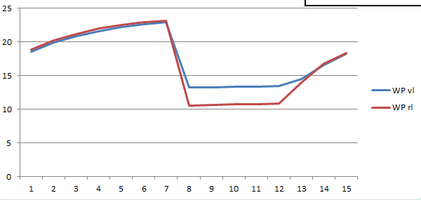

Anbei ein kleines Diagramm, wie es vor/während/nach dem Beladen mit den
Temperaturen des Grundwassers aussieht. Zwischen Zeiteinheit 7 und 12
wird Beladen. Abstand zwischen den Messungen sind 15 Minuten.
von Bernhard R. (barnyhh)
Chris R. schrieb:
> Teilweise ist die Anlaufdauer 50% der tatsächlichen Betriebsdauer, was
> in meinen Augen rausgeschmissener Strom ist.
Mein Gefühl sagt: dann sollte die Hysterese zwischen Einschalt- und
Ausschaltpunkt der Wärmepumpe heraufgesetzt werden.
Zum Thema Thermodynamik:
Das war auch nicht mein Lieblingsfach, aber bei einer Durchfallquote >
50% lernt man schon auf die Prüfung (per Kurzzeitgedächtnis).
Die Sache mit dem Temperaturunterschied:
Um wieviel das liefernde Medium (Grundwasser) abkühlt, das spielt keine
Rolle. Entscheidend ist der Temperaturunterschied zum wärmeren Medium
(Heizwasser). Der sollte möglichst klein sein, denn er steht im Nenner
der Gleichung für den Wirkungsgrad. Schau doch mal in die Wikipedia:
http://de.wikipedia.org/wiki/W%C3%A4rmepumpe#Beispiel_f.C3.BCr_eine_Grundwasserw.C3.A4rmepumpe
Grüßle
Bernhard

Möglicherweise ist der Wärmetauscher (Brunnenwasser-Seite) verstopft,
sollte ab und zu erneuert werden. So ganz Wartungsfrei sind
Brunnenwasser-Wärmepumpen nicht.
