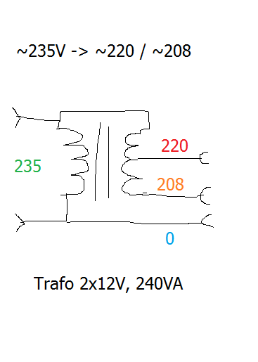

Hi.
Ich habe einen Spannungsreduzierer mit einem 230/ 2x12V Trafo gebaut.
Ist so eine Schaltung überhaupt zulässig? Der Trafo ist ja normalerweise
nicht dafür gebaut, ihn so zu verwenden.
Der entnehmbare Strom müsste bei der Schaltung wohl 10A sein (Strom der
Sekundärwicklung) oder irre ich?
Für was brauche ich den Spannungsreduzierer? Wir haben hier meisstens
235V Netzspannung und ich habe eine empfindliche Röhrenendstufe mit
208/220V
Das ist nach meiner Meinung schon zulässig, allerdings solltest Du dir
darüber im klaren sein, dass man damit keine Potentialtrennung hat. Aber
vermutlich kommt danach noch ein Trafo, der die Isolation macht.
Ja, der Ausgangsstrom fließt ja nur durch die Sekundärwicklung, nicht
primärseitig.
@Mr.Volt
> Die Differenz zwischen 208V~ und 220V~ ist wohl 12, wo bleiben da die
> anderen 12?
12 V hat fallen zwischen der Eingangsspannung und dem ersten Abgriff ab,
die anderen 12V zwischen den beiden Abgriffen. Bei einem idealen
Übertrager ergeben sich rechnerisch bei 235V Eingangsspannung die
Ausgangsspannungen 223 V und 211 V, aber hier geht es ja nicht so sehr
um Genauigkeit.
Da die Trafo-Sekundärspannung unter Nennlast angegeben ist und darin die
Trafoverluste im Vorwärtsbetrieb brücksichtigt sind, bekommt man hier
eine etwas größeren Wert, weil der Trafo "rückwärts" betrieben wird; es
wird Energie von der Sekundärseite auf die Primärseite transportiert.
Dadurch wird man statt 12V eher 13-14 V Spannungsabfall haben, aber bei
235 V Eingangsspannung passt das ganz gut.

Gast #1973057
Deine Schaltung funktioniert bestens!
Es gibt eine Variante:
235V --s
       S   12V-Wicklung
       S
       |-----------> ca. 223V
       S
       S   12V-Wicklung
       S
       |-----------> ca. 211V
       S
       S
       S
       S
       S   230V-Wicklung
       S
       S
       S
  0V --S----------->
Der Unterschied ist, dass die 230V-Wicklung nicht am Eingang, sondern am
Ausgang hängt und dadurch die Spannungsreduzierung etwas geringer
ausfällt.
Außerdem sind die Leerlaufverluste geringer, da der Kern weniger
magnetisiert wird.
> (Strom der Sekundärwicklung) oder irre ich?
Wenn der Trafo 240VA hat, hast Du recht.

Hallo Sven,
Dieser Aufbau kann dich oder andere umbringen(Lebensgefahr).
Mach das ja nicht. Du hast damit die Phase(230V) auf der Sekundärseite.
Dein gesamter Verstärker ist damit mit der Phase verbunden. Bei
Berührung besteht Lebensgefahr. Kauf dir einen Trenntrafo der
entsprechende Anzapfungen auf der Sekundärseite hat.
Helmut

Gast #1973105
> Weil keine Netztrennung (von der Phase) vorhanden ist.
> Je nachdem wie herum man den Stecker in die Steckdose steckt, sind die
> 230V an der Stelle wo 0V steht.
Er braucht die Schaltung doch, um die Netzspannung von 235V auf 220V zu
reduzieren. Ohne diese Schaltung hat er auch keine Netztrennung, es wird
also dadurch nicht gefährlicher...
#1973117
Mann, Mann, wo habt Ihr Elektrotechnik gelernt, dass Ihr teilweise
solchen Unsinn verbreitet !
Der Spartrafo ist bei solchen geringen Spannungsuntersetzungen genau das
Richtige.
bei 2200 W Leistung muss die Sekundärwicklung (hier 12V, da 230V auf
220V übersetzt wird) den Strom des Verbrauchers vertragen, also 10A.
Die Baugröße des Trafo muss für 10A bei 12V sekundär geeignet sein, also
für mindestens 120W.
Das Problem mit der Netztrennung stellt sich nicht:
Das 220V- Gerät ist ja für den Anschluss an einer Steckdose gebaut. Also
ist es sicher in bezug auf Berührspannung.
Der Spartrafo muss natürlich sicher in ein Gehäuse gebaut sein, die
Leitungen N und PE müssen auch VDE-gerecht durchgeführt sein.

Hi.
was willste denn für den Trafo, Michel? Und wo ist er abzuholen?
Das mit diesem Trafo ist quasi nur ein Workaround, weil ich nichts
anderes mehr habe.
Der Originaltrafo ist leider zerstört.
Das war ein Trafo 220V auf 12/208V. Wobei Masse auf dem Abgriff 208 V
liegt, d.H. man hat einmal 12V und einmal 208V. Außerdem wurde noch 220V
Wechselstrom benutzt, sind auch noch andere Trafos drin, die noch
funktionieren.
Der Trafo ist mir wahrscheinlich wegen der höheren Netztspannung (235
statt 220) durchgebrannt. Der Verstärker funktioniert aber auch mit
dieser Ersatzkonstruktion.
Der Originaltrafo war also ein Trafo mit Potentialtrennung? Dann
solltest Du auch wieder einen mit Potentialtrennung einbauen. Du
könntest einen 1:1 Trenntrafo nehmen und dann die Beschaltung mit dem
12V-Trafo machen, aber das braucht mehr Platz.
Die Potentialtrennung muss auf jeden Fall vorhanden sein!

Beim Spartrafo gilt:
   S_b = (U1-U2)/U1 x S_d
S_b = Bauleistung
U1  = Oberspannung
U2  = Unterspannung
S_d = Durchgangsleistung
    1L1 ----+--------------------------------------
    1N ---- | ---------------------------------+-
           ||| Si                              |
           ---  I_1                 <--        |
            |                       I_2-I_1    |
            |----------OOOOOOOOOOOOOOOOOOOOOOO-+
                    Reihen-   |    Parallel-   |
                    wicklung  |    wicklung    |
                              | I_2            |
     2L1 ---------------------+--------------- | --
     2N ---------------------------------------+---

Danke Männer!
Ich habe schon eine ganze Weile überlegt wie ich in dem einem oder
anderem alten Gerät die Hitze und Stromaufnahme des bei 240V in Sätigung
gehenden Netztrafo, der für 220V bestimmt war, wegbekomme.
In einem Vorwiderstand wollte ich mein Geld auch nicht verheizen,
Sven hat schon richtig gedacht.
Ein Netztrafo als Spartrafo mißbraucht ist des Rätsels Lösung.
Die Leistung des Trafo muß der Stromaufnahme des Gerätes entsprechen.
Es findet natürlich keine Netztrennung statt und muß auch für diese
Anwendung nicht statt finden. Die Polung der Wicklungen zueinander ist
zu beachten evtl. noch die Verhältnisse im Leerlauf.
Der Aufbau muß lediglich mit der dem verwendeten Gehäuse (Isoliert oder
Metall)entsprechenden Schutzklasse erfolgen!!! (Für Laien -> beim
Elektor gut und ausreichend beschrieben) Eine Sicherung Primärseitig
nicht vergessen.

Mir stellt sich jetzt die Frage bei dieser nicht vorgesehenen Anwendung
eines Trenntafos als Spartrafo, ob die Wicklungsisolation das lange
mitmacht?
> mitmacht?
Ja, das geht, weil dort ja auf der Sekundärwicklung eben nur genau diese
geringe Spannungsdifferenz auftreten wird, für die deren
Wicklungsisolation auch ausgelegt ist.
Dort werden niemals 230V zwischen zwei Drähten auftreten können.
#1973694
Sven schrieb:
> Hi.
Ist so zulässig und verwertbar.
korekt.
> 208/220V
Aha, in dem Fall und wenn es Dir hilft: Dafür habe ich hier einen
original Trafo, der für sowas gebaut und spezifiziert ist. 230V auf
208V.
Solltest Du also eine professionelle Lösung anstreben, dann kannst Du
das Ding gerne haben, PN an mich genügt.
#1973902
Worin unterscheidet sich ein von vornherein als Spartrafo geschalteter
Trafo von einem 230V/12V Trafo, bei dem die 12-V-Wicklung entsprechend
geschaltet ist?
Doch nur durch die gesonderte Isolation zwischen 12V und 230 V. Die hat
aber doch nur Einfluss auf die Belastungsgrenze.
Nimmt man die 12V-Wicklung in reihe mit der 230V-Wicklung, ergibt sich
eher eine Entlastung des Eisens, da die 230V-Wicklung dann nur etwas
unter 220V abkriegt.
#1973921
> geschaltet ist?
Nein, das spielt nun gar keine Rolle bei der Betrachtung.
Völliger Nonsens.
Gast #1973926
> ich habe eine empfindliche Röhrenendstufe mit 208/220V
Spartrafo...
ich denke mal, die 12V sind zum Heizen in Reihenschaltung. Hast du dann
nicht zwischen Heizung und Anode oder Kathode der Röhre ggf. 200V
anliegen?
Ich habe mir für meinen Röhren-Amp extra Trafos besorgt, die die rund
200V Röhrenspannung und die (in meinem Fall) 6.3V Heizspannung auf der
Sekundärseite liefern, und (somit) beides vom Netz isolieren.
Gast #1973996
Entgegen allen dummschwatzenden Bedenkenträgern hier im Forum:
Ja.
Die Schaltung funktioniert so und ist zulässig.
Du nutzt nicht die Isolierwirkung des Trafos, aber das ist egal.
Die Spannungsverhältnisse sind nicht auf's Prozent genau so wie auf dem
Trafo aufgedruckt, aber immerhin besser als 235V direkt ins alte Gerät.
Belastungsgrenze ist die maximale erlaubte Strombelastung der sekundären
Wicklungen, es liegen ja nur deren Drähte zwischen Eingang zum Ausgang.
Gast #1974458
@MaWin
>Ja.
Hast Du den Thread eigentlich gelesen? Im Original war ein Trafo mit
Potentialtrennung eingebaut, der hatte einen Abgriff für 208V und 12V.
Diesen Trafo möchte er jetzt durch diese Schaltung ersetzen, also ohne
Potentialtrennung.
Das würde ich so nicht behaupten. Zumindest nicht wenn es ein Ersatz für
den original Trafo sein soll.
Persönliche Seite #1974463
Johannes schrieb:
> Im Original war ein Trafo mit Potentialtrennung eingebaut,
Quatsch.
Seine Röhrenendstufe hat einen Trafo, der primär Abgriffe für 208V und
220V hat. Davor will er einen Spartrafo schalten um von den 235V bei
ihm im Netz auf 220V zu kommen.
Egal wie sicher oder unsicher seine Röhrenendstufe ist, durch einen
Spartrafo davor ändert sich an der Sicherheit nichts.
Gast #1974504
> Quatsch.
Warum macht sich eigentlich niemand die Mühe und liest zumindest die
Beiträge des Fragestellers?
und
> Der Originaltrafo ist also quasi ein 1:1 Trafo mit Anzapfung bei 208V
> gewesen.
Persönliche Seite #1974533
> und
>> gewesen.
Sorry, du hast natürlich Recht. Diesen Beitrag habe ich tatsächlich
überlesen.
Dann darf man diese Konstruktion natürlich nicht einsetzen.
Moderator (Firma: Titel) Persönliche Seite #1974970
Sven schrieb: (Ganz am Anfang)
Sven schrieb: (3 Stunden später)
> anderes mehr habe. Der Originaltrafo ist leider zerstört.
Jaja. Schei... Salamitaktik.
Hätte Sven gleich zu Anfang gesagt, was Sache ist, dann wäre der Fred
recht schnell beendet gewesen...  :-/
Zusammengefasst: Ein Spartrafo ist nicht verboten.
Aber in dieser Anwendung schlicht ungeeignet.
#1975020
Johannes schrieb:
> @MaWin
>>Ja.
Trenntrafo vorschalten wäre eine Lösungsvariante.

Gast #1975277
Ich würde auf den ganzen Mist verzichten und das Problem einfacher,
billiger und besser lösen.
Eine wirkliche Lösung ist ein Trafo leider nicht, da die Netzspannung
heute ordentlich schwankt (die Röhrengeräte früher waren auch schon
darauf ausgelegt).
Dennoch kann man heute sehr niedrige und sehr hohe Abweichungen bei der
Netzspannung messen.
Da ich mehrere schon recht in die Jahre gekommene Musikboxen -oft mit
Röhrenverstärker und Selengleichrichter - betreibe, hatte ich die
gleichen Probleme.
Deshalb die Lösung:
Billige gebrauchte Online USV (Unterbrechungsfreie Stromversorgung) bei
welcher sich die Ausgangsspannung einstellen lässt.
Mittels Programm (welches du kostenlos vom Hersteller erhältst) und USB
Kabel kannst du die Geräte auf 220 Volt Ausgang umstellen.
Empfehlen kann ich nur die gebrauchten Geräte von "Masterguard", welche
es immer wieder günstig bei Ebay gibt. Preislich zwischen 25 und 30 Euro
bei 800 Watt Belastbarkeit die größeren Kosten ein wenig mehr.
Mit Glück findet man auch einstellbare Netzstabilisatoren.
Achtung: Es ist nicht jede Online USV geeignet!
Gast #1975306
Das hat auch niemand bezweifelt.
Die Bedenken resultieren einzig und allein daraus das man wissen sollte
was man tut, wenn man so etwas macht. Wenn ein Profi das macht: OK. Wenn
aber ein absoluter Laie sich so ein Teil installiert kommt schneller zum
Stromunfall, als so mancher vermuten würde...
