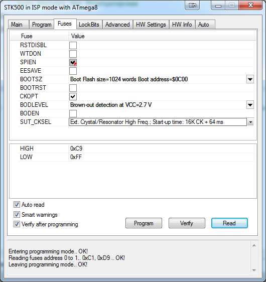

Ok sorry, dass ich mich erst jetzt melde, aber ich hab' einfach mal
einen anderen ATmega 8 genommen. Nun bin ich allerdings am Kapitel UART
angelangt.
Dafür wird ein externer Oszillator dringend empfohlen.
Ich habe mir deswegen einen 3,684MHz Quarz besorgt (Quarz also nue 2
Pins).
den Quarz habe ich gemäß dieser Schaltung an den µC angeschlossen.
http://www.mikrocontroller.net/articles/Datei:Tutorial-quarz-schaltplan.png
Leider scheint der µC mit dieser Schaltung wieder nicht anzuschwingen.
Ich habe die Fuse-Bits folgendermaßen gesetzt: siehe angeängtes Bild
Ich muss noch erwähnen, dass ich, da ich keine 22pF Kondensatoren hatte,
je 2 47pF Kondensatoren verwendet.
OK ich habe auch gerade gemerkt, dass ich 22pF benötige und ich je 2
47nF in Reihe verwendet habe!!
wird es ganz einfach an den falschen Kondensatoren gelegen haben oder
sind auch meine Fuse-Bit-Einstellungen eher suboptimal?
Ich konnte diesen µC glücklicherweise noch retten--> die Fuse-Bits
ließen sich noch programmieren!
#1985576
@Olli R. (downunderthunder42)
>Pins).
Quarz ist nicht gleich externer Oszillator.
Sieht OK aus.
Geht.
Was denn nun? pF oder nF? nF geht NICHT!
MFG
Falk
