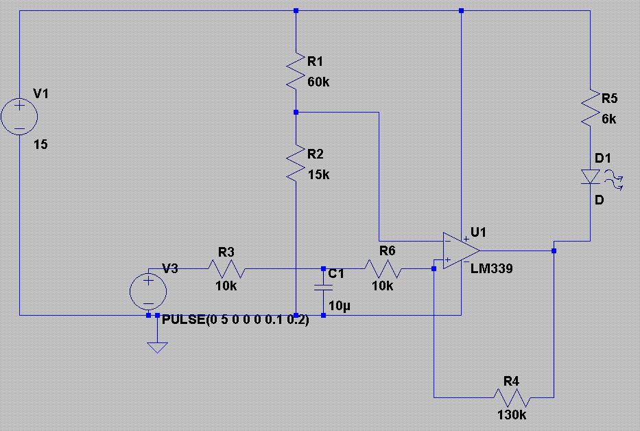

Ich habe jetzt eine Lösung für mein Problem.
Ich habe das ganze jetzt mt einem Fensterkomparator mit dem AD790
realisiert. Am Ausgang des des AD790 habe ich dann bei jeder positiven
oder negativen flanke über 12V ein High Signal (5V).
Dieses 5V rechtecksignal filtere ich dann über ein RC Tiefpass und
wollte damit dann auf einen Komparator gehen der mir dann Die LED ein
schaltet.
Ich habe hier einen LM393 Komparator liegen.
Die Hysterese wollte ich dann so einstellen das der Komparator bei 3V
einschaltet und bei 2V ausschaltet.
Aber irgendwie kriege ich das mit dem beschalten nicht hin. Der LM393
hat ja einen Open Collector Ausgang. Kann ich dann nicht einfach eine
LED mit Vorwiderstand von +15V auf den Ausgang des LM393 schalten? Wenn
ich den mit +15V und GND versorge schaltet er dann den Ausgang auf
Masse? Oder wie kriege ich dann die LED zum leuchten.
Habe das mal versucht das zu Simulieren aber ich bin gescheitert. Hoffe
ihr könnt mir helfen.
Gibt in der Simulation leider nur einen LM339 aber der hat ja auch einen
Open Collector Ausgang, sollte daran ja nicht liegen!
Gruß Mc-Gyv3r
Gast #1977664
Die LED wird schon (schwach) leuchten, wenn der Komparator auf LOW geht
- die Beschaltung ist an der Stelle grundsätzlich richtig. Er geht aber
nur auf Low, wenn der +Eingang eine kleinere Spannung hat als der
-Eingang.
Ich meine aber, du willst es genau umgekehrt.
Ungünstig ist aber der Mittkopplungswiderstand, denn durch die LED gibt
es kein richtiges HIGH am Komparatorausgang. Ich würde der Kombination
LED+R5 noch einige kΩ parallel schalten.
Du hättest ruhig auch noch den LT-Spice-File mit anhängen können. Dann
hätte ich auch ein bisschen mitsimulieren können ...
Zum Abmalen bin ich heute zu faul :-)

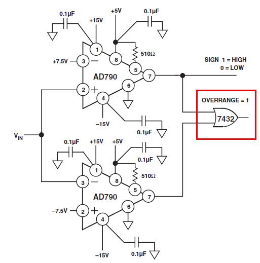

OP #1979015
Danke für die Antworten.
Haben mir gut weiter geholfen. Habe jetzt einen Invertierenden
Komparator aufgebaut das die LED angeht wenn die Spannung am Signal
Eingang höher ist als die Referenz.
Hoffe das klappt jetzt zusammen mit meinem Fensterkomparator.
In dem Datenblatt des AD790 ist ein Schaltungsbeispiel für einen
Overvoltage Detector. Am Ausgang der beiden AD790 ist ein 7432 "ODER"!
Kann ich den 7432 auch weglassen und die beiden Ausgänge zusammen
schalten?
Gruß mc-gyv3r
