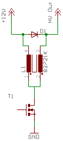

Hallo ich habe gerade dieses Video gesehen und frage mich was diese
Hochspannungsdiode vom + Primärseite zum HV-Ausgang genau bewirkt.
http://www.youtube.com/watch?v=nEfQUZJyrok&NR=1
wird dadurch der Sekundäre Teil der Spule besser durchflossen? Die
Primär und Sekundärwicklungen liegen doch eh übereinander gewickelt.
Hat der Funken wirklich mehr Energie oder wird die Energie nur in einer
kurzeren Zeit umgesetzt? Gibt es andere Nachteile? Längere
Ladezeiten....?
#1975520
durch die diode entlädt sich der primärkreis mit über den lichtbogen.
die hochspannung aus der sekundärwicklung zündet den lichtbogen und weil
dieser recht niederohmig ist kann strom aus dem primärkreis mit über
diesen weg fließen. im primärkreis sind deutlich größere ströme
vorhanden als in der hochspannungswicklung, die den funken dann
energiereicher machen.
OP #1975727
welche Anforderungen an diese Diode gibt es. Wenn es während der Zündung
20 kV sek. anliegen muss die Diode doch das aushalten können. Jemand
eine Idee wo man solche Dioden herbekommt also kann man mehrere Dioden
in Reihe schalten um die Spannungsfestigkeit zu erreichen.
OP #1983440
hier geht es nicht um den Schutz des Schalttransistors, bei zu hoher
Induktionsspannung auf der Primärseite.
Bei dem Video sieht man nur wie ein weiteres Kabel an- bzw. wieder
abgekemmt wird, das ist die oben eingezeichnete Diode.
Ich vermute das Restenergie die in der Spule verbleibt, wenn der Funken
abreist auf die Sekundärseite übertragen wird, also keine so hohe
Spannung aber dafür richtig viel Strom da die Primärseite eine viel
dickere Wicklung hat als die Sekundärseite.
Mich wundert es, das ich bisher noch in keinem älterem Buch so etwas
entdeckt habe (da früher sehr viele ihren mechanische Zündung mit
Transistorzündungen selbst umgebaut haben. Also die
Elektro-Zeitschriften waren voll mit allerlei solcher Schaltungen.
#1983508
Das irritiert mioch ein wenig.
Der Energiespeicher ist das Magnetfeld, das durch den Strom erzeugt
wurde.
Der Schalttransistor sorgt doch für die Blockade dessen. Die Änderung
des Stromes bewirkt mit der Spuleninduktivität eine Spannung, die dann
entsprechend dem Wicklungsverhältnis auf der Hochspannungsseite
erscheint.
Bei 300 V auf der Primärseite sind es zum Beispiel 15000 V ( 1 : 50 = Ü)
auf der Sekundärseite. Wenn ein Funke entsteht bricht die Spannung
sekundärseitig auf 350 V oder ähnlich zusammen ( primärseitig
entsprechend dem Übersetzungsverhältnis 7 V , die Diode sperrt während
des zündens immer ), der Strom an der Zündkerze dort wird nicht über 1/Ü
also etwa  5 A/ 50  = 100 mA steigen.
Was aber eher der Fall ist, wenn man den Wicklungssinn betrachtet, das
man durch die Diode auch die Hochspannungswicklung als Primärspule
nutzt.
Aber bringt das so viel? Deren Induktivität ist doch entsprechend dem
Übersetzungsverhältnis ( ~ n^2 ) sehr viel größer.
Wenn beispielsweise die Primärspule in 3 ms auf Nennstrom ist, bräuchte
die Sekundärspule bei ü= 1:50 2500 mal so lang, also 7,5  Sekunden ,
hätte also keinen Effekt, der lohnt.
Ich hab mir mal die Version 5 angesehen:
http://www.youtube.com/user/smw1998a#p/u/7/l7QmzePtUeU ab Minute 4:00
Es geht um eine Thyristor Zündung, bei der ein geladener auf 300 V
geladener Kondensator entladen wird.
Dann gibt es natürlich einen Knall, wenn die Brennspannung des
Lichtbogens sinkt und die Primärspannung/ Kondensator über die Diode
praktisch kurzgeschlossen wird.
#1983657
Wenn man den Strom durch die Spule abstellt wird nicht nur in der
Sekundärspule eine Spannung induziert, die Primärseite macht ja auch
mit.
Die Spannung ist zwar weniger hoch, aber dafür besitzt die
Primärwicklung einen sehr viel kleineren Innenwiderstand.
Also wird die Sekundärseite dazu benutzt einen "Pilotfunken" zu zünden
und die Primärseite entläd sich darüber, daher auch der Knall mit der
Diode.
Das wär zumindest mal meine graue Theorie...
OP #1983796
ja also ich habs jetzt verstanden, der normale Zündfunken stellt die
Verbindung her und der Strom fließt dann direkt über die Funkenstrecke
ohne Umweg über die Sekundarseite.
