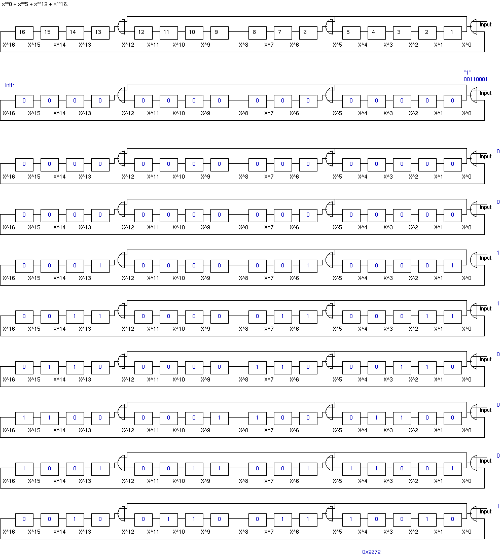

Gast #1975536
Hi Hans,
danke für die Antwort. ich glaube ich steig langsam etwas besser durch.
Dann muss ich also die 15 Nullen bei der Berechnung per Hand weglassen?!
OK...
Nutzdaten A90064 --> 1010 1001 0000 0000 0110 0100
Polynom 0x1021 --> 1 0001 0000 0010 0001
Berechnung dann ganz normal, also so...?
1000 1000 0001 0000 1
 010 0001 0001 0000 1
Grafisch könnte man das ja mit Schieberegister darstellen. Also bei
0x1021 dann so (siehe Anhang). Im Schiebe Register entstehen die CRC
Bits, die dann am Ende des Byteblocks durch Umlegen des Schalters
"ausgetaktet" bzw. nachgeschoben werden, oder?

Gast #1981486
Wenn man das Beispiel mit dem obenstehenden C-code durchspielt,
erhaelt man:
*ptr
0x31
count
crc  i
0x0000  8  Initialisierung crc
0x3100  8
0x6200  7
0xc400  6
0x9821  5
0x2063  4
0x40c6  3
0x818c  2
0x1339  1
0x2672  0
return(crc) -> 0x2672
HURRAY!
