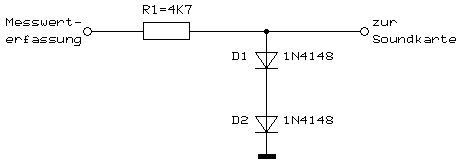

Hallo Ihr Profis,
ich möchte ein Monosignal mit einer USB Soundkarte "Sampeln"
und muss daher sicherstellen das ich den erlaubten Maximalpegel der
Soundkarte nicht überschreite.
Ich habe das angehängte Bild hier gefunden:
http://www.bayer-soft.de/elektro/soundkar/soundkar.htm
Wie wird der Widerstand und ggf. die Dioden berechnet um das Signal -6V
+8V benutzen zu können ?
Das Signal ist ja nicht symetririsch hat also ein DC Offset
spielt das eine Rolle bei der Berechnung ?
Fals es wichtig sein sollte es handelt sich um ein Rechtecksignal
stabile  knappe 1KHz.
Es werden nach einem Startbit immer ein Frame von 16 Rechtecken gesendet
welches Faderpositionen sind.
-6V = Starteines Rechtecks
 0V = Fader in 0 Stellung
+8V = Fader in Maximum Stellung
Das hört sich irgendwie "bildhaft" an... ;-)
Ich würde sagen:
Lass die Dioden weg und nimm einen ordinären Spannungsteiler.
   o---10k---o---->
             1k
   o---------o--- GND
Und dann natürlich hoffen, dass die Soundkarte die "Rechtecke"
wenigstens annähernd so schön wiedergibt, wie das Oszi (btw: woher hast
du den Begriff Ozzi?). Aber da kannst du ja evtl. mit dem
Auslesezeitpunkt etwas tricksen.
Evtl. wisrt du auch ein Problem mit dem im Signal enthaltenen
Gleichspannungspegel bekommen. Denn eine Soundkarte hat ja einen
Wechselspannungseingang, dein Oszi hat dagegen einen
Gleichspannungseingang.
Insgesamt hört sich das übrigens nach einer schönen Aufgabe für einen
kleinen uC mit USB-Schnittstelle an... ;-)
OP #1974654
Hallo Lothar,
erst mal Danke für Deine schnelle Antwort
aber wie berechnet man den so einen "PegelNiveauWandler" oder
Spanungsteiler mit Widerständen ?
Wie kommst Du auf die Werte 10K und 1K ?
Kannst du das mal exemplarisch an den gegebenen Werten also -6...+8V
nach 0...~2.0V kurz erläutern.
Wäre nicht schlecht wenn ich als Laie es dann auch verstehen könnte.
Das kommt ja öfter vor z.B. wenn ich MC's quäle 5V TTL nach 3.3V oder
halt anders herum.
Noch eine Frage zur der Lösung mit Dioden.
Hat das etwas damit zu tun das ca. 0.7V pro Diode abfallen ?
So das bei zwei Dioden nichts über 1.4V zur Soundkarte gelangen kann?
Grüsse Danke
