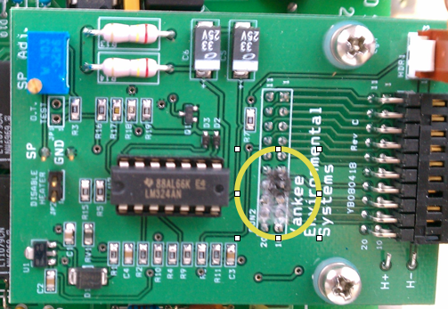

Hi Leute,
Ich habe leider noch viel zu wenig Erfahrung mit Elektrionik. Ich
schreibe gerade meine Diplomarbeit über die Messung von Solarstrahlung.
Nun ist eines meiner Messgeräte ausgefallen und ich habe lange nach dem
Fehler gesucht.
So wie es aussieht kann der Controller den Sensorkopf nicht ansteuern.
Nun habe ich alles auseinandergebaut und an einer Stelle auf der Platine
den Schaden auf dem Bild gefunden.
Was ist das und woher kommt das? Ist da was abgeraucht oder ist das ein
Korrosionsschaden?
Und vor allem: Wie kann ich das wieder reparieren? Gibt es irgendwelche
tricks?
Ich bin um jede Hilfe dankbar.
(Firma: eHaJo.de) Persönliche Seite #1973612
Ihan M. schrieb:
> Ist da was abgeraucht?
Ja, so würde ich das sehen.
Die Frage ist, warum das Ding abgeraucht ist. Wenn irgendwo an nem
Messeingang zuviel Spannung/Strom angelegt wurde und dadurch die
Verbindung kaputt ging ist die Wahrscheinlichkeit groß, dass noch der IC
kaputt ist. Da dieser aber gesockelt ist könnte man ihn ja leicht
tauschen.
Wenn du Glück hast kannst du mit nachlöten wieder eine Verbindung
bekommen, wenn du Pech hast, hat sich die Leiterbahn mit atomisiert,
dann wirds mehr Aufwand.
Wenn du Glück hast wars ne kalte Lötstelle die über die Zeit abgebrannt
ist, dann ist der IC viell noch heile...
#1973615
Als erstes würde ich die obere Platine mal vom Rest der Schaltung
trennen, also Schrauben raus und dann abziehen.
Step 2 wäre dann die Reinigung der betroffenen Stelle mit Zahnbürste und
Iso-Alkohol.
Step 3 wäre dann ein Foto der Basisplatine und ein Foto der gereinigten
Stelle.
Für mich sieht es so aus als wäre das ganze eine Art Korrosion. Das
Baureil was sich unter den Lötpunkten verbirgt dürfte eine einfache
Buchsenleiste sein...
#1973822
Ich würde erst mal versuchen mit einen Glasfaserradierer
(Büro-und Zeichenbedarf)
http://de.academic.ru/dic.nsf/dewiki/526411
die Verunreinigung mechanisch zu beseitigen,
dann mit Alkoholen nachreinigen und dann sehen obs wieder
geht. Sieht so aus als wenn da noch Flussmittelreste waren
und gegammelt haben. Wenn das IC defekt ist dürfte ein Austausch
kein Problem sein, ist ja gesockelt. Evtl. Lötstellen nachlöten
und reinigen.
OP (Firma: FH Ingoldstadt) #1974891
Danke danke danke....
Jungs, ihr seid großartig. Das Problem ist behoben.
Das Isopropanol hat seinen Job getan. Ich werde hier gefeiert wie ein
held und bekomm von meinem Kollegen Kaffee und Kuchen ausgegeben :)...
