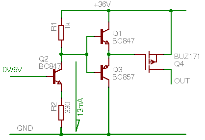

ich möchte mir eine motorsteuerung (h brücke) mit fets aufbauen ich
verwende dazu 2x den BUZ11 und 3x den IRF5305. gesteuert wird das ganze
von einem attiny26. jeweils 2 der BUZ11 und der IRF5305 bilden die h
brücke der 3te IRF5305 ist für die strombegrenzung gedacht. mit der
schaltung im anhang werden die IRF5305 angesteuert. mit einem poti wird
der maximal strom eingestellt und vom attiny26 gemessen zudem wird der
fließende strom über einen shunt ebenfalls vom attiny26 gemessen der den
strom dann über das tastverhältnis regelt.
Versorgunsgspannung: 20V
Maximalstrom: 4A
PWM frequenz: ca 15kHz
das problem ist jetz dass der IRF5305 bei 15kHz nicht mehr abschaltet.
zu testzwecken habe ich die pwm frequenz reduziert ab ca. 500Hz schaltet
der fet erst wieder. laut meinem oszi ist die positive flanke sehr steil
allerdings braucht er zum abschalten (bei jeder frequenz) ca 50ms.
Wie kann ich die negative flanke steiler bekommen?
die schaltung habe ich aus folgendem beitrag hier wird geschrieben dass
man mit dieser schaltung locker mit 100kHz schalten kann.
Beitrag "Re: Wie Ugs (p-FET) sinnvoll begrenzen?"
ich hoffe ich hab alles wichtige rein geschrieben
danke schonmal für eure antworten
mfg daniel

Hast du überhaupt einen lastwiderstand angeschlossen oder schaltet der
Mosfet ins leere? Wenn nein, mach mal einen 100 Ohm Widerstand und dann
mess nochmal.
von Daniel (erfolgstyp)
danke erstmal für deine schnelle antwort
du hattest recht der Fet schaltete ins leere mit widerstand
funktionierts einwandfrei danke
aber warum ist das so kannst mir das bitte noch erklären
von Barny (Gast)
Ich bin da nicht so der Experte.
Ich vermute aber, dass du bei der Platine, den Bauteilen und den
Leitungen gewisse parasitäre Kapazitäten hast.
Und die brauchen eben eine gewisse Zeit um sich zu entladen.
Wenn nun ein Lastwiderstand angeschlossen ist, geschieht dieser
Enladevorgang schneller.
Du solltest dir selber eher mal erklären, warum du da (ohne diesen
Lastwiderstand) 0V erwartest. Woher sollen die denn kommen, so ganz ohne
Strompfad nach GND?
Erst, wenn du die Low-side der H-Bücke auch anschaltest, gibt es einen
definierten Pfad nach 0V. Das fehlt in der geposteten Schaltung aber
noch komplett.

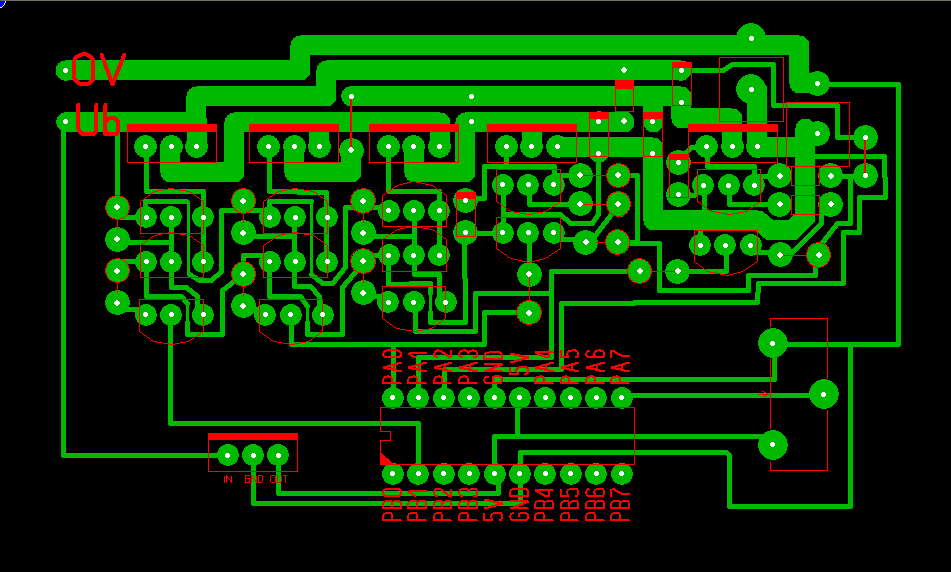

nen schaltplan gibts dazu nicht das ganze wurde aus mehreren
schaltplänen zusammengebaut (ich verwende keinen autorouter) aber ich
hab mal das vorlaufige layout gepostet.(auf die polarität der
freilaufdioden hab ich im layout nicht geachtet)

auf jeden Fall fehlt da eine ordentliche Entkopplung der Stromversorgung
des Microcontrollers. Spätestens dann, wenn "richtige" Lasten geschaltet
werden, werden übelste Spikes auf der Versorgungsspannung auftreten.
Zunächst sollte der Spannungsregler eingangs- und ausgangsseitig
abgeblockt werden. Da ja die Versorgungsspannung recht hoch, aber die
Stromaufnahme des Microcontrollers recht niedrig ist, sollte die
Spannung am Besten sogar mit einem Vorwiderstand dem Microcontroller
zugeführt werden.
Die Masseführung ist in dem Layout erheblich verbesserungswürdig.
Andreas Schweigstill
In der Tat. Die Versorgungs-Schleife Ub-GND bildet genau eine einlagige
Spule um alles, was in der Mitte der Platine ist. Nicht sehr geschickt
gemacht.

von Jobst M. (jobstens-de)
Sag mal ...
Du ballerst dem FET 27V auf das Gate?
Jobst
von MaWin (Gast)
Nein, 13V, Schaltung nicht durchblickt ?
Ach verdammt - ich habe mit voll durchgesteuertem Q2 gerechnet ...
13.03V ... jopp ...
Habe ich was gesagt? :-)
Jobst
