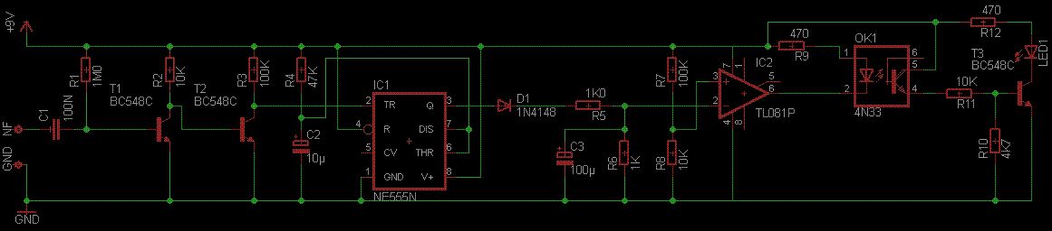

hab obigen AudioDedector aufgebaut. Der macht folgendes: Audio Signal an
LED brennt, Audio Signal aus LED aus. Funktioniert auch wunderbar die
Schaltung. Nur beim Einschalten der Schaltung geht die LED kurz an. Weiß
jemand warum, und wenn ja wie lässt sich das lösen???
P.S.: Der Opto-Koppler dient als Treiberstufe für eine andere Schaltung.
Die LED ist nur zu Kontrollzwecken da...

von Alexander S. (esko) Benutzerseite
Wenn die 9V halbwegs ohne Ripple sind dann geht folgende einfache
Modifikation:
Parallel zu R7 ein Kondensator von 56µF (16V)
Blinkt die Led immer noch kurz auf, so mache den Kondensator größer,
z.B. 100µF oder 220µF.
Natürlich braucht die Schaltung dann ca. eine halbe Sekunde bis sie
"scharf" ist.

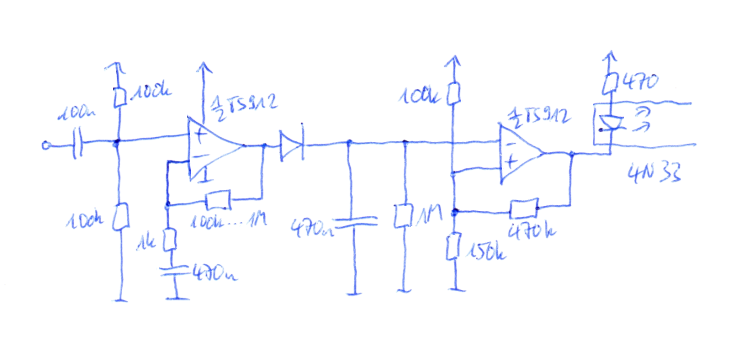

von Kai Klaas (Gast)
Ich würde es so wie im Anhang machen.
Kai Klaas

von Johannes (menschenskind)
Oha, genau so eine Funktionalität brauch ich.
Könnte jemand so freundlich sein und mir einige Funktionselemente der
Schaltung von Kai Klass näher erläutern?
Gehen wir doch mal von Links nach rechts :)
Der 1. Kondensator, zieht der den Gleichanteil aus dem Signal raus?
Die beiden Widerstände gegen Masse bzw. VCC, welche Funktion haben die?
Dann der 470nF-Kondi, unten an der Widerstandsrückkopplung, wofür sorgt
der?
Die Diode lässt alle positiven Pegel über ~0,5Volt durch, der nächste
Kondensator wird zur Glättung da sein, aber was macht der 1Meg gegen
Masse da?
Warum ist der Ausgang des 2. OPV mit 470k auf den Spannungsteiler
rückgekoppelt?
Vielen Dank
von HildeK (Gast)
Es wird allgemein eine Trennung des DC-Anteils vorgenommen, weil ja die
beiden Widerstände den Gleichanteil auf einen anderen Wert bringen
sollen. Und, weil man dann unabhängig von irgendwelchen Gleichanteilen
unbekannter Quellen ist.  Siehe auch nächste Antwort.
Die machen einen neuen, künstlichen Gleichanteil auf die halbe
Betriebsspannung, da der OPA ja mit nur einer Versorgungsspannung
betrieben wird.
> der?
Er sorgt dafür, dass nur Wechselspannung verstärkt wird, die
Gleichspannung wird nicht verstärkt. Ansonsten würde durch den
künstlichen Gleichanteil (s.o.) der 1. OPA sofort in die Begrenzung
gehen.
> Masse da?
Wenn dein Signal wieder weg ist, dann muss hinten auch wieder
ausgeschaltet werden. Der 1MΩ entlädt dazu die 470nF langsam. Der OPA
ist so hochohmig am Eingang, dass der C kaum entladen würde, je nach Typ
des OPA durch Offsetströme sogar noch weiter geladen werden könnte.
> rückgekoppelt?
Der zweite OPA ist als Komaparator geschaltet. Die 470k dienen dazu,
eine Hysterese einzubringen, so dass dieser bei der Grenzamplitude
zwischen Ein und Aus nicht andauernd hin- und herschaltet. Ich würde ihn
allerdings noch etwas größer dimensionieren, so 1 MegΩ ... 3.3 MegΩ
Klaro.
Ja.
Sie legen den Nullpunkt des neuen Signals auf VCC/2.
Man hat nun einen Sinus mit dem Offset VCC/2.
> der?
Dass nur Wechselsignale verstärkt werden und nicht der Gleichanteil.
Ja.
> aber was macht der 1Meg gegen Masse da?
Er sorgt dafür, dass nach einer Zeit die Spannung wieder abfällt.
> rückgekoppelt?
Die Schaltung ohne den 470k ist einfach ein Komparator, der Das Signal
am -Eingang mit dem am +Eingang vergleicht.
Am +Eingang liegt 150kΩ/(100kΩ+150kΩ)*VCC = 0.6*VCC an, am -Eingang
0,5VCC+Signal.
Durch den 470k gibt sich eine Mitkopplung, sozusagen ein Schmitt
Trigger.
PS: HildeK war schneller.
Ah, ich sehe gerade, daß einige vor mir schneller waren! Naja, da ich es
schon mal geschrieben habe...
Da du eine unsymmetrische Spannungsversorgung hast (+9V, single supply),
erzeugt die Schaltung mit den beiden 100k Widerständen eine Hilfspannung
von 4,5V, auf die die Audio-Wechselspannung draufgepackt wird. Der 100n
Cap dient dabei als Koppleglied für die Audio-Wechselspannung und die
unterschiedlichen DC-Potentiale (links: was auch immer, rechts: 4,5V).
Damit der erste OPamp diese Gleichspannung von 4,5V nicht mitverstärkt,
sondern nur die Audio-Wechselspannung, befindet sich in Serie zum 1k
Widerstand ein 470nF Cap. In der Gegenkopplung findest du einen
100k...1M Widerstand, weshalb der erste OPamp Gleichspannung mit V=1
verstärkt, Wechselspannung aber mit rund 100...1000. Untere
Grenzfrequenz dabei ist rund 1/(2 x pi x 1k x 470n) x Hz = 340Hz, um
einen gewissen Schutz gegen eingestreuten Netzbrumm zu bieten. Du kannst
den Cap aber auch noch etwas kleiner machen.
Am Ausgang des ersten OPamp stellt sich also eine Spannung von 4,5V DC
ein, der, sofern vorhanden, eine kräftig verstärkte
Audio-Wechselspannung überlagert ist.
Wenn kein Audiosignal anliegt, liegt hinter der Diode eine DC-Spannung
von rund 4V an. Der 1M Widerstand erzwingt ja einen kleinen DC-Strom und
damit einen Spannungsabfall über Diode. Der 470n-Kondensator parallel
zum 1M Widerstand lädt sich ebenfalls auf rund 4V auf.
Wenn dagegen ein ausreichendes Audiosignal anliegt, wird der 470n Cap
auf eine höhere Spannung aufgeladen, nämlich auf 4V plus den
Scheitelwert der verstärkten Audio-Wechselspannung.
Fällt das Audio-Signal wieder weg, entlädt sich der 470n Cap wieder über
den 1M Widerstand auf rund 4V, aber etwas zeitverzögert, mit der
Zeitkonstante 1M x 470n x sec = 0,47sec. Ein bißchen Haltezeit ist hier
wichtig, damit der Optokoppler auch während der negativen Halbwellen des
Audio-Signals eingeschaltet bleibt. Wenn du andere Haltezeiten brauchst,
kannst den Cap auch verkleinern oder vergrößern. Für eine
Einschaltautomatik einer Aktiv-Box, die den ganzen Verstärker ans Netz
schaltet, beispielsweise, sind natürlich deutlich längere Haltezeiten
wünschenswert.
Der zweite OPamp ist einfach als Komparator mit Hysterese geschaltet,
der feststellt, ob die Audio-Wechselspannung über einen bestimmten Wert
steigt. Der mitkoppelnde 470k Widerstand stellt eine Hysterese von rund
1V ein und verhindert, daß der Komparator ganz schnell hin- und
herschaltet, wenn die Spannung am Kondensator gerade an der
Umschaltschwelle des Komparators liegt: Der Komparator schaltet die LED
ein, wenn die Spannung am Cap auf rund 5,8V steigt, aber erst wieder
aus, wenn sie unter 4,8V fällt.
Kai Klaas
von MaWin (Gast)
> Weiß jemand warum, und wenn ja wie lässt sich das lösen???
Nimm mal statt dem uralten TL081 einen OpAmp der nicht unter Phase
Reversal leidet, wie den LM358.

Hab scheinbar noch paar Verständnisprobleme.
Also Schaltung jetzt aufgebaut mit 100K und 1K als Verstärkung,
1,2uF anstatt 470nF. So ohne die Zentrierung auf Vcc/2 messe ich mit
meinem Multimeter(DC), wie die Spannung langsam auf 9 Volt ansteigt. AC
liegt sie konstant bei 20mV. Wohlgemerkt, der MP3-Player läuft mit
vollem Pegel.
So mit Vcc/2 messe ich DC 4,12 bis 4,70V. AC jedoch schöne 2,5-3,5V.
Jetzt die generelle Frage: Was messe ich da eigentlich?
Wieso steigt im DC-Mode ohne Vcc/2 die Spannung langsam auf 9V??? Es
müsste mir doch eigentlich nur das verstärkte Audiosignal angezeigt
werden.
Und warum messe ich AC so eine hohe Spannung, obwohl da ja der
Gleichanteil rausgezogen wird, also die VCC/2. Also ja eigentlich nur
das verstärkte Audiosignal anliegen müsste.
Wär nett, wenn sich jemand erbarmen könnte. :)
Das frisst mir grade zuviel Zeit. Ich dachte aufbauen und gut, aber
scheinbar noch nicht...
>vollem Pegel.
Diesen Fall wollen wir nicht betrachten, weil er absurder Murks ist.
Ist doch wunderbar! Was mißt du denn ohne MP3-Player am Eingang?
>werden.
Weil du den OPamp mit irgend einer Fehlbeschaltung wahrscheinlich völlig
außerhalb seines normalen Betriebsbereichs quälst.
Das ist doch genau dein verstärktes Audiosignal!
Kai Klaas
Hallo bei mir läuft's immer noch nicht. Also der 1. Teil macht ja jetzt
sein Ding, doch beim 2. Schaltungsteil gibt's folgende Probleme:
Spannung vor Diode halt VCC/2+Audiosignal, Spannung hinter dem
Kondensator(1uF): 10V (betreib die SChaltung mit 12V)... hä??? Wie geht
das denn?
Und am +-Eingang des 2. OPV liegen 8V an. Jetzt dachte ich eigentlich,
wenn das Signal am --Eingang größer als das am +-Eingang ist, dass der
OPV dann 0V am Ausgang anliegen hat. Diesen Pegel benötige ich nämlich
um eine Timerschaltung mit einem 555er zu "resetten".
Aber leider mess ich hier so um die 5V.
von Martino (Gast)
Ok!
>Spannung hinter dem Kondensator(1uF): 10V (betreib die SChaltung mit
>12V)... hä??? Wie geht das denn?
Ok! Vielmehr als 10,5V kommt aus dem LM358 nicht heraus. Abzüglich 0,5V
für die Diode macht 10V DC. Alles im Lot.
Bei mir sind es rund 7,6V, wenn das Audiosignal zu klein ist, um den
Komparator zum Umschalten zu bringen und rund 6,4V, wenn das Audiosignal
groß genug ist.
>Jetzt dachte ich eigentlich, wenn das Signal am --Eingang größer als das
>am +-Eingang ist, dass der OPV dann 0V am Ausgang anliegen hat...Aber
Dann liegt wahrscheinlich der Ausgang nicht dauernd auf 0V, sondern
springt zwischen 0V und 10,5V hin und her, weil dein Eingangssignal noch
zu klein ist und nicht dauernd über der Schaltschwelle liegt. Ein
Multimeter im DC Betrieb zeigt dir dann nur einen Mittelwert irgendwo
dazwischen an. Was zeigt das Multimeter denn im AC Bereich?
> Bist du sicher, daß der Kondensator hinter der Diode 1µF hat? Und ist
> das wirklich ein 1M Widerstand dort?
Ja, hab doch alles nochmal kontrolliert.
Ich messe DC 6,..V vor der Diode, also am Ausgang von OPV1 und wenn ich
den Kondensator mit anschließe steigt diese Spannung aber auf 10V. Der
Kondensator kann doch aber nicht eine größere Spannung besitzen, als
die, die anliegt.
Ich werd diese Woche auch mal zu Conrad düsen und mir diesen CMOS-OPV
besorgen.
von Martino (Gast)
>die, die anliegt.
Doch, wenn da zusätzlich am Ausgang von OPV1 noch AC drauf ist, lädt
sich der Kondensator doch mit den positiven Halbwellen des AC Signals
auf. Das ist doch der Sinn der Sache: Sobald ausreichend AC Signal da
ist, lädt sich der Kondensator auf eine höhere DC Spannung auf und der
nachfolgende Komparator stellt dies fest.
irgendwie steig ich da noch nicht dahinter. Hab jetzt das Audiosignal
mal auf Masse gelegt.
Messe aber vor der Diode trotzdem noch 1,4V AC und danach 0,57V
Aber welches Wechselsignal liegt denn da noch an?
Ich messe ja AC eigentlich den Effektivwert der Spannung richtig?
Ach wenn ich doch mal ein Oszi hätte, wäre das alles viel einfacher.
Aber kann ich den Komparator überhaupt nutzen, wenn ich wirklich nen
Low-Pegel für meine weiterführende Logik benötige? Mit der Diode, das
funktioniert ja, klar, weil die ja nur nen geringen Potenzialunterschied
braucht, damit sie leuchtet. Aber wie mach ich das? Hab hier noch nen
LM393, aber wollte erst versuchen, ob es auch mit dem OPV geht.
Hoffentlich nicht mit einem Multimeter, da messen die Meisten im AC
Bereich nur Schrott. Es sei denn es kann "TrueRMS".
Wichtig ist hier sowieso die Gleichspannung nach der Diode.
Der Ausgang des rechten OPVs geht auf Low wenn ein Eingangssignal
anliegt. Du kannst ja versuchsweise eine Led+470Ω gegen
Versorgungsspannung an den Ausgang hängen.
Soo, Schaltung zum "laufen" gebracht. Problem war das zu große
Verstärkungsverhältnis.
Weiteres Problem nun aber: Ich schalte mit dem Detector über ein FF ein
Relais, welches die Spannung für nen Verstärker-IC zu/abschaltet.
Beim Abschalten der Spannung gibt es aber irgendeinen starken
EMV-Impuls, welcher auf meine Signalleitung einkoppelt. Diese paar mV
reichen aber schon aus, um wieder ein "Audiosignal liegt an" zu
erzeugen.
Somit hab ich also eine schöne bistabile Kippstufe :(
Ich werde heute noch mal versuchen, mit EMV-Klebeband, den Verstärker zu
isolieren. Anderweitig hatte ich mir noch überlegt, ein GND-verbundenes
Kabel so nahe wie möglich an meinen Signalpfad zu legen.
Und die nächste Frage: für ein Redesign, wäre es doch sinnvoller, mit
einem Stromsensor den Stromfluss von der Audioquelle zu messen?
Danke
von Elena (Gast)
Erst einmal Respekt für dein Durchhaltevermögen! Viele anderen hätten
schon längst das Handtuch geworfen.
Poste jetzt mal, wie deine Schaltung genau aussieht. Du scheinst ja
erhebliche Veränderungen vorgenommen zu haben.
Genau das Problem hatten die früheren Heizungssteuerungen in den 70igern
auch, die mit dem Aufkommenen der neuen CMOS4000 Chips kunstvolle FF
Schaltungen enthielten, die bei dem kleinsten Störimpuls ausgestiegen
sind. Heute ist man schlauer und vermeidet solche FF.
Brauchst du denn überhaupt ein FF? Der Komparator ist doch schon
bistabil. Vergrößere besser den Kondensator beim Signal-Gleichrichter
und füge unmittelbar vor dem Kondensator noch einen Widerstand ein. Das
hilft dir auch, Störimpulse auszusieben.
Das Relais kannst du auch direkt vom Komparator, eventuell mit kleiner
nachgesetzter Transistorstufe, schalten. Auch dort kannst du noch
alternativ einen RC-Tiefpaß einfügen, um kurze Störimpulse auszusieben,
am besten in Verbindung mit einem BS170 oder BS250 als Relaisschalter.
>isolieren.
Mach das besser mit einem mit Signalmasse verbundenen Abschirmblech, das
du zwischen Störer und Gestörtem plazierst. Aber wenn du dieses
zusätzliche, oben beschriebene Siebglied hast, brauchst du kaum diese
Abschirmung.
Hallo Elena
Das FF ist nicht das Problem, dieser SChaltungsteil funktioniert ohne
Probleme.
Nur koppelt vom Verstärker auf meinen Audio-Input ein Störimpuls ein, da
ich den Konnektor dafür direkt an dem IC platziert habe.
Aber mir ist vorgestern durch einen Schusselfehler mein Relais
abgeraucht, welches die Spannung für den Verstärker zuschaltet. :(
Ein Freund meinte auch, ich sollte mir nen Verstärker mit nem richtigen
Stand-By-Switch zulegen. Dieser hier hat ja nur nen MUTE-Eingang, damit
nix knackt beim Einschalten.
von Ute (Gast)
Vergrößere mal in der Schaltung von Kai Klaas den 470nF Kondensator
hinter der Diode auf 10...47µF und füge zwischen Diode und diesem
Kondensator einen Widerstand von 1...10kOhm ein. Das sollte die kurzen
Störimpulse wegfiltern. Ein weiterer Vorteil dieser Modifikation ist,
daß der Verstärker bei kurzen Musikpausen nicht sofort ausgeschaltet
wird.
