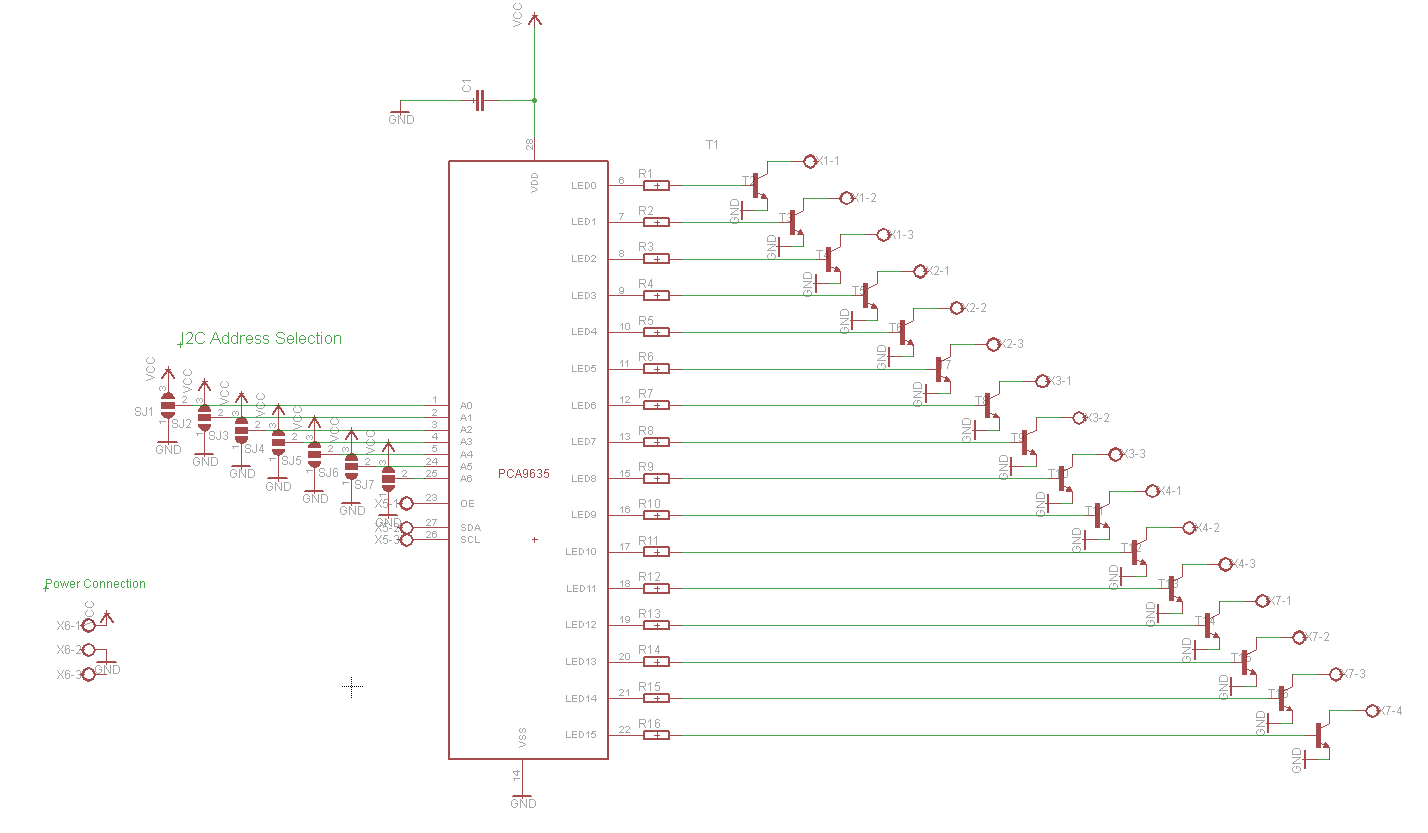

von Hans H. (hhh10)
ich habe mir jetzt den PCA9635 rausgesucht.
Würde das so wie angehängt funktionieren?
Mfg Hans
von Lehrmann M. (ubimbo)
Prinzipiell ja passt. Vergiss den Abblockkondesator 100nF zwischen VCC
und GND am IC nicht. Zur Beschaltung des ICs würde ich das Datenblatt
konsultieren - evtl. stehen da noch weitere Anforderungen drin.

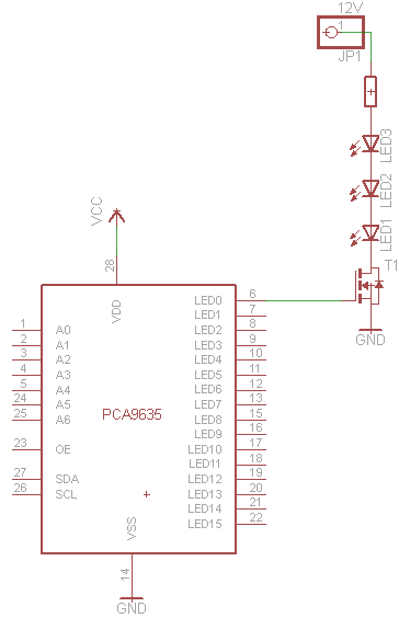

von Hans H. (hhh10)
schonmal vielen Dank für die ganzen Anregungen!!!
@Falk
Wie errechnet sich denn dann die Spannung wenn ich die Stripes an eine
KSQ hängen würde? Hab ich dann dadurch nicht eine (unnötig) hohe
Verlustleistung?

von Hans H. (hhh10)
ich würde den PCA9635 mit 3.3V betreiben, was muss ich dann bei der Wahl
des NMOS beachten?
Bin was Transistoren etc. angeht nicht wirklich erfahren..
Mfg Hans

von Hans H. (hhh10)
könnte ich dann nicht auch gleich einen Transistor (Bsp. BC817) mit
Vorwiderstand einsetzen (PC9635 Ausgänge als PushPull konfiguriert)?
Mfg Hans
von Falk B. (falk)
@  Hans H. (hhh10)
Ja. Bei den geringen Strömen kein Problem.

von Hans H. (hhh10)
aus kostengründen werd ich mich dann wohl für die BC817 mit
Vorwiderstand Variante entscheiden, es sei denn jemand hat da wohl
begründete Einwände ;)
Werd nachher die Eaglefiles hochladen.
Mfg Hans

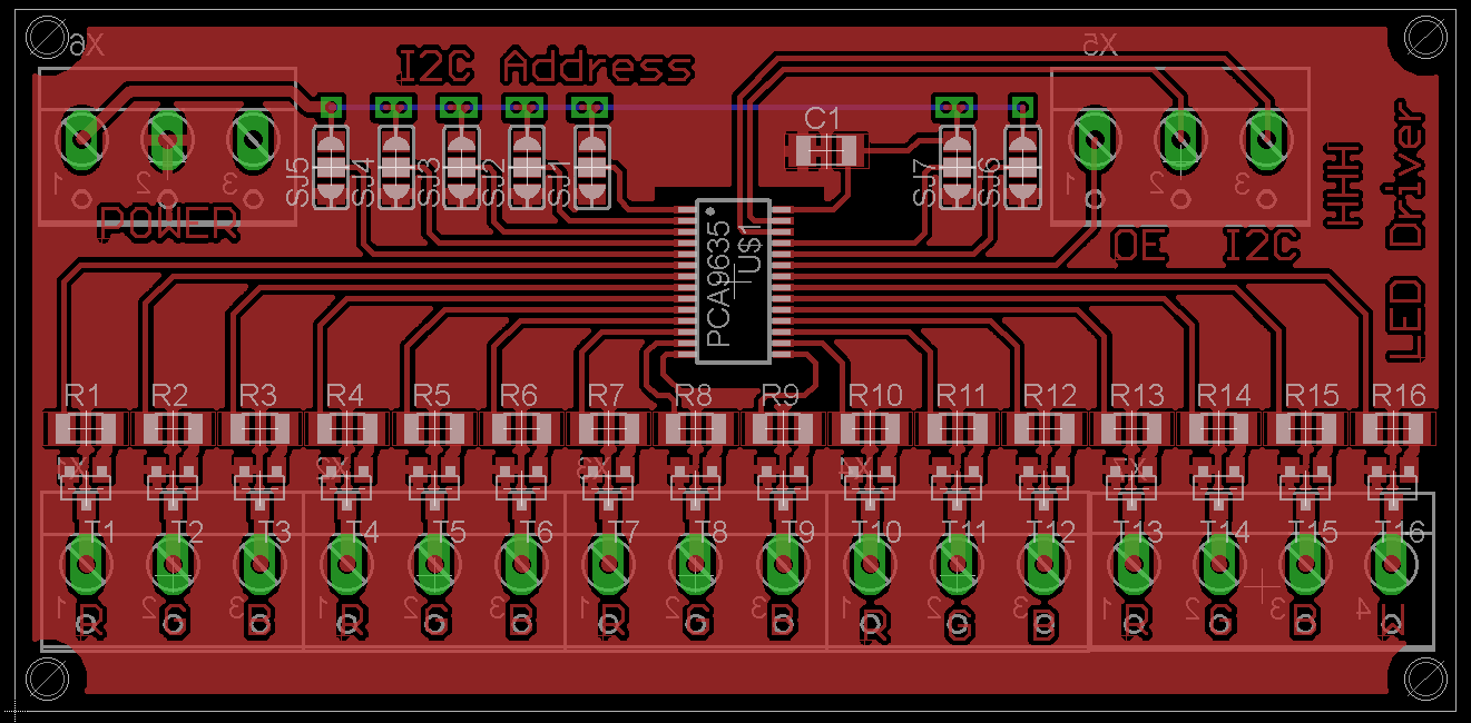

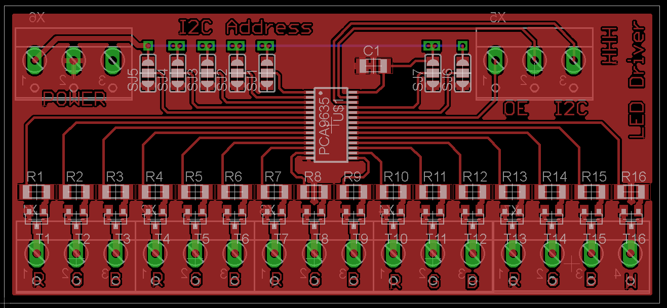

von Hans H. (hhh10)
anbei Schematic und Board, über Kritik und Verbesserungsvorschläge würde
ich mich sehr freuen.
Mfg Hans
