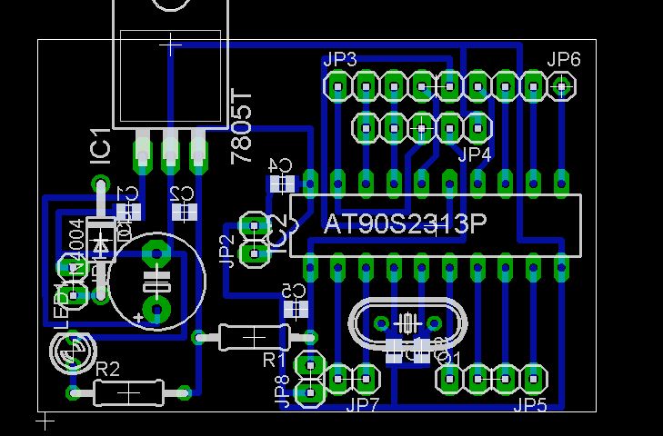

Ich habe nach dem Routen festgestellt, daß es besser wäre, wenn ich alle
Leiterzüge der abgebildeten Platine auf dem Top-Layer hätte. Das hängt
damit zusammen, daß die Stiftleisten an den Portpins nach unten ragen
sollen, damit ich die ganze Mimik dann auf ein Steckbrett stecken kann.
Frage: Ist es möglich, alle Leiterzüge des Bottom-Layers "auf einen
Schlag"
auf den Top-Layer zu bringen, oder kann man nur jeden einzelnen mit
"Change->Layer" hoch holen?
MfG Paul

Gast #1975452
mit Group alle Ltgen auswählen,
dann "Change" Layer auf Top stellen.
Dann mit rechter Mousetaste auf die ausgewählten
Ltgen und change Group.
feddich
Persönliche Seite #1975497
Pieter schrieb:
> im Display alles aktivieren, als Gruppe selectieren und mit Mirror Top
> <-> Bottom tauschen?
Auf diese Weise werden aber auch alle Bauteile gespiegelt und landen auf
dem jeweils anderen Layer!
Um alle Leitungen vom Bottom- auf den Top-Layer zu bringen, kann man
folgendes tun:
 - Nur Bottom-Layer anzeigen (Befehlszeile: DISPLAY NONE BOTTOM)
 - alles markieren (Befehlszeile: GROUP ALL)
 - Change -> Layer -> Top (Befehlszeile: CHANGE LAYER TOP) und mit
   gedrückter Strg-Taste einen Rechtsklick auf die ausgewählten
   Leiterbahnen tätigen. Die Srtg-Taste ist erst ab Eagle Version 5
   notwendig.
Alex
EDIT: Mit dem Befehl DISPLAY LAST kommt man anschließend zur vorher
eingestellten Layer-Ansicht zurück.
Gast #1975822
@Alex H.
Ja, das ist prima. Genau so habe ich mir das vorgestellt.
Normalerweise mache ich nur einlagige Platinen und dann eben im Layer
Bottom. Aber mit Deiner Lösung konnte ich meine Arbeit in kurzer Zeit
"begradigen".
MfG Paul
