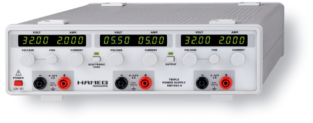

Gast #1975716
Danke erstmals für die Antworten!
Was haltet ihr vom Hameg - HM7042-5
http://www.hameg.com/161.0.html?L=1
Dreifach-Netzgerät
  - 2 x 0…32V/0…2A 1 x 0…5,5V/0…5A
  - Leistungsfähiges und preiswertes Netzgerät für Laboranwendungen
  - Erdfreie, überlastungs- und kurzschlussfeste Ausgänge
  - Getrennte Anzeigen für Strom und Spannung für jeden Ausgang: 4-stellig bei Kanal 1+3; 3-stellig bei Kanal 2
  - Auflösung der Anzeige: 10mV/1mA bei Kanal 1+3; 10mV/10mA bei Kanal 2
  - Wahlweise Strombegrenzung oder elektronische Sicherung zum Schutz des Verbrauchers
  - Taste zum Ein-/Ausschalten der Ausgänge
  - Geringe Restwelligkeit, hohe Ausgangsleistung und sehr gutes
    Regelverhalten
  - Parallel- (bis zu 9A) und Serienbetrieb (bis 69,5V) möglich
  - Temperaturgeregelter Lüfter
Datenblatt gibts hier:
http://www.hameg.com/datasheets.0.html?&L=1&tx_hmdownloads_pi1[mode]=download&tx_hmdownloads_pi1[uid]=2352&cHash=30b1826b08
Preis: ca. 600€
Schöne Grüße
Gast #1975814
Das Hameg-Teil sieht OK aus, aber ein Doppelnetzteil ohne
Trackingfunktion? Das haben sogar die Chinadinger. Wenn man schon so
viel Kohle raushaut ...
P.S. Bessere Netzteile gibts von Elektro-Automatik, HP/Agilent oder
Toellner. Statron soll auch ganz gut sein. Oder Selbstbau.

Gast #1977960
Die machen aber nicht so einen guten Eindruck wie die von Hameg. Die von
Toellner ebenfalls nicht.
Und die Agilent sind für die gleiche Ausstattung teurer.
Von Hameg habe ich bereits das HMO3524 Oszi im Einsatz. Qualitativ gibts
da überhaupt nichts zu bemängeln.

Ja eben auch deshalb. Das Hameg hat eine wesentlich kleinere
Restwelligkeit und sehr akzeptable Abweichungen bei hohen Lastsprüngen.
Zusätzlich noch eigene Drehgeber für Feineinstellung und 3 Ausgänge was
ich als "sehr brauchbar" einstufe.
