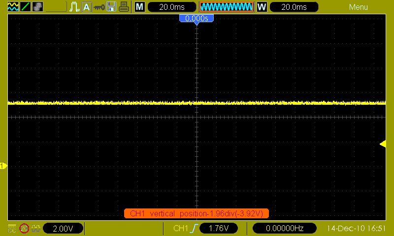

Ich versuche mit dem Attiny25 ein 36Khz Rechteck signal zu erzeugen.
Dazu wollte ich den internen Timer verwenden. Das Signal soll an PB4
(OC1B) ausgegeben werden.
Mein Code sieht bisher so aus:
voidinit_timer(void)
TCCR1|=(1<<CS10);
GTCCR|=((1<<PWM1B)|(1<<COM1B0));
OCR1C=222;
OCR1B=111;
Doch irgendwie läuft das ganze nicht...
Der Attiny läuft mir 8MHz Intern die CLKDIV Fuse ist nicht gesetzt
Ich habe den Wert auf 222 gsetzt, da 8MHz / 222 36Khz ergibt
Ich habe das so verstanden, das der Zähler bis zum Wert von OCR1C zählt.
Somit wäre die Frequenz ja genau 36Khz und der Pin sollte bei 111 also
in der Hälfte getoggelt werden...
Vielleicht sieht jemand den Fehler
Danke schonmal

Es kommt überhaupt nichts raus
ich Initialisieren Den Pin zuvor folgendermaßen
Joachim B. schrieb:> Nur zur Sicherheit: das CKDIV8-Fuse berücksichtigt?
Ja ist berücksichtigt
bzw. nicht gesetzt also gelöscht somit 8MHz...
Aber es kommt rein gar nichts am Pin heraus

Joachim B. schrieb:> Wie hast du das festgestellt? hast du ein Scope da/kannst du einen> Screenshot posten?
Ja kann ich, siehe Anhang
Der Ausgang ist einfach immer High!

Claudio Hediger schrieb:> Der Ausgang ist einfach immer High!
hm, also wenn deine Versorgungsspannung 5V sein sollten, dann ist der
Ausgang garnix :) . Ich seh da 1,6V oder so...
Eigentlich konfiguriert man die Timer auch erstmal fertig, bevor man sie
startet. Du machst das anders. Hast du einen Kondensator am Ausgang, so
daß du die PWM weggefiltert hast?
Karl heinz Buchegger schrieb:> Warum eigentlich alle Register auf 127?
Vielen Dank!!!!!
Das war das problem :)
Im Datenblatt steht, das wenn
OCR1C und OCR1B den selben wert haben, immer ein High ausgegeben wird!!!
Es läuft nun perfekt :)
Vielen Vielen Dank euch allen...
Joachim B. schrieb:> hm, also wenn deine Versorgungsspannung 5V sein sollten, dann ist der> Ausgang garnix :) . Ich seh da 1,6V oder so...
Ja meine Versorgungsspannung ist 5V weshalb da 1.6V drin steht ist mir
auch rätselhaft. Entscheidend sind die V/Div und diese sind 2V bei 2.5
Häusschen ergibt dies genau 5V :)
