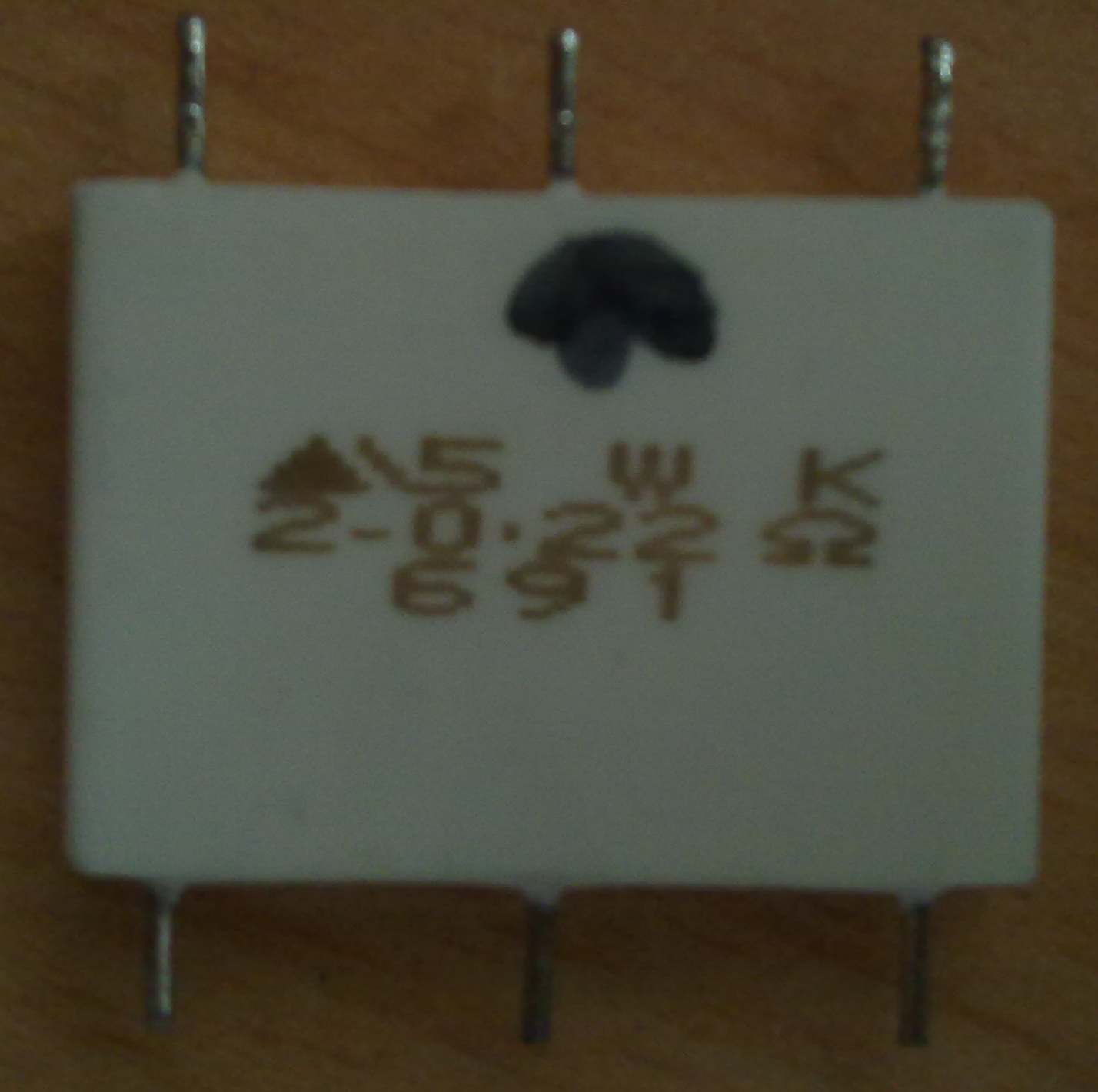

Bei mir ist ein Audio verstärker wegen verdeckter Lüftungsschlitze dem
überhitzungstot erliegen. Jetzt versuche ich das ding wieder zum laufen
zu bringen.
Der Vertärker: http://www.sony.de/product/hfc-amplifier/str-dg300
Die Leistungbauteile sind in dem gerät ja alle doppelt vorhanden
(sterio) das macht es relativ leicht fehlerhafte Bauelemente zu
erkennen, da die gleichen Bauelemente gleiche eigenschaften vorweisen
müssten.
So neben den Power Transitoren MP1620 und MP2488 ist auch ein weiteres
Bauteil defekt. Es ist heiß gelaufen denn die platine ist an der stelle
etwas angekokelt. Jetzt ist die Frage was ist das für ein Bauteil (Bild)
bzw. wo kann dieses kaufen?

keine ahnung von audioverstärkern, was?! ;)
geht doch aus dem schaltplan und der platine hervor wie das ding belegt
sein MUSS! bissel reverse engineering schadet oftmals nicht. kleiner
tip, das ding ist ein emitterwiderstand bzw. zwei in einem gehäuse. an
jeden emitter muß ein solcher widerstand zum ausgang hin vorhanden sein.

Begründe mal Deine Erkenntnis, warum dieses Teil defekt sein soll. Wenn
Du noch nicht mal weist, was das für ein Teil ist, kannst Du das doch
gar nicht beurteilen.
>und wie sind die dann verschalten sind ja nur drei kontakte verlötet und
>irgendwie haben alle mit einander einen widerstand
Was meinst Du mit "haben alle mit einander einen widerstand" - Du meinst
also Durchgang? Dann löte den wieder ein - der ist nämlich ok.

Also ich habe dieses Bauteil zwei mal in der Schaltung. die Beschriftung
ist identisch aber sie weisen unterschiedliche widerstandswerte auf.
Also wird der der an der stelle wo die platine etwas verkohlt ist, wohl
der defekte sein.
Was mir jetzt nich ganz in den kopf passt. warum sollte diese keramik
blöcke nehmen statt zwei leistungswiderstände die doch in der
massenproduktion viel billiger sind?

stinknormale widerstände aus der bastelkiste sollten auch gehen wenn sie
die notwendige belastbarkeit haben.
der abgebildete baustein sollte zweimal 0.22 ohm haben. beim messen auf
den widerstand der messkabel achten, der führt in dem bereich gerne zu
fehlern. also messkabel zusammenhalten und diesen wert bei der messung
vom ergebnis abziehen.

Ah daran hatte ich ja garnicht gedacht!!! Jetzt ist es total logisch.
Ich hab mit meinem 0815 Messgerät immer nur Grütze gemessen aber bei den
widerstandswerten kein wunder also werd ich mir einfach 2 normale 0,22
Ohm mit 5W Widerstände besorgen.
