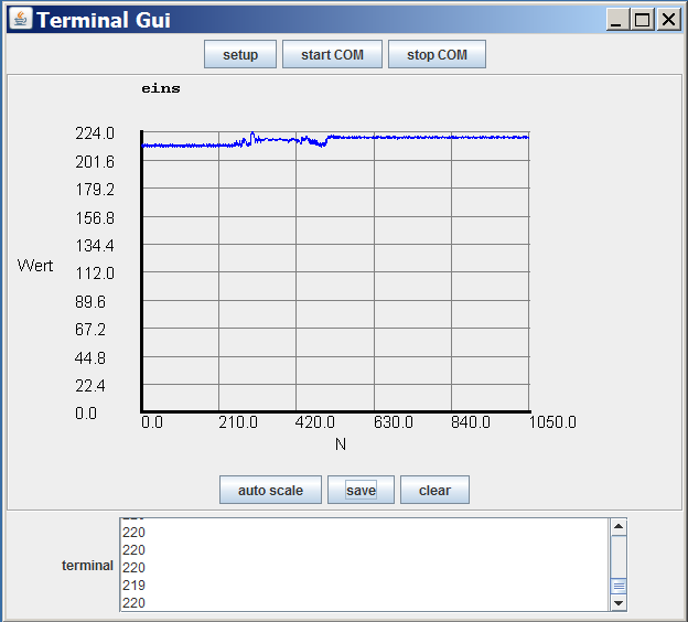

Hallo Alle,
um ein wenig JAVA zu üben, bin ich dabei ein Terminal Programm mit Java
zu schreiben, welches neben dem Textfenster auch einen Graph enthält, in
dem die Daten visualisiert werden ( siehe JAR-File im Anhang )
Um von der seriellen Schnittstelle Daten mit Java zu empfangen, muss man
rxtx installieren ( http://www.rxtx.org/ )
Ich würde gerne ein Programm erzeugen, das ohne Installation lauffähig
ist, weiß jemand wie das geht?
BTW: falls Ihr Lust habt, ein wenig am Programm mit zu schreiben, kann
ich den Code veröffentlichen. Im aktuellen Zustand ist er aber noch
ziemlich "Spaghetti-codig"
Gruß,
chris
Danke für die Hinweise. Ich habe mir gerade mal die Arduino
Entwicklungsumgebung für Linux angeschaut. Es gibt dort ein
Startup-Script. RXTX  ist nicht entpackt sondern befindet sich in einem
Verzeichnis 'lib'. Irgendwie schafft es das Startup-Script wohl der JRE
zu erklären, dass die RXTX-Klassen in dem JAR-File sind.
Die Lösung scheint mir recht sauber, wenn ich auch nicht verstehe, wie
sie funktioniert

Mit Eclipse ist es scheinbar möglich, ein JAR-File in den Build-Path mit
aufzunehmen. Das habe ich jetzt mal gemacht. Das obige Beispiel hat
jetzt RXTX integriert. Nur mit den dlls weiß ich noch nicht so recht.
Ich habe Sie einfach in das oberste Directory kopiert, damit sollten sie
eigentlich gefunden werden.
Vielleicht kann es von euch mal jemand auf einem Windows-Rechner
ausprobieren und mir sagen, ob es funktioniert.
So, hier die neueste Version:
1. Läuft ganz gut mit dem Arduino
2. Tastendrücke aus Terminalfenster werden gesendet
3. Autosscale funktioniert
4. Graph kann mit Clear-Button gelöscht werden
Ich freue mich über Testergebnisse ;-)
