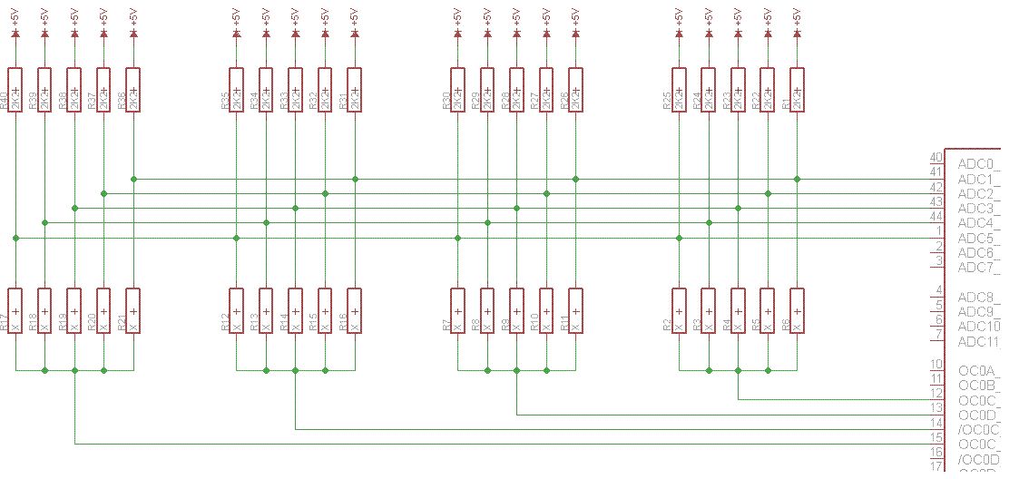

ich habe eine Frage zu der Verschaltung von
Temperatursensoren (KTY83-110) an einem
ATmega oder Xmega von Atmel:
Es sollen 25 Temperatursensoren mit einem
Controller eingelesen werden (mit dem 12 Bit-ADC).
Gewählt wurde bisher eine Spannungteiler-
schaltung für die Sensoren, da hierdurch die
Kennlinie etwas linearer wird...
Nun wollte ich eine Art "Bussystem" verwenden, und
jeweils 5 Sensoren mit ADC1 bis ADC5 einlesen und
danach die nächsten 5 Sensoren usw.(siehe Anhang).
Sozusagen Multiplexen.
Jetzt zu dem Problem: Die Abgeschalteten Sensoren
verfälschen das Ergebnis, da sie ja IMMER mit
im bzw. zwischen dem Bus hängen..
Kann mir jemand einen Tipp geben oder habe ich mich
da total verbastelt?
Ich suche eine einfache Möglichkeit eben 25
Sensoren einzulesen..
Vielen Dank

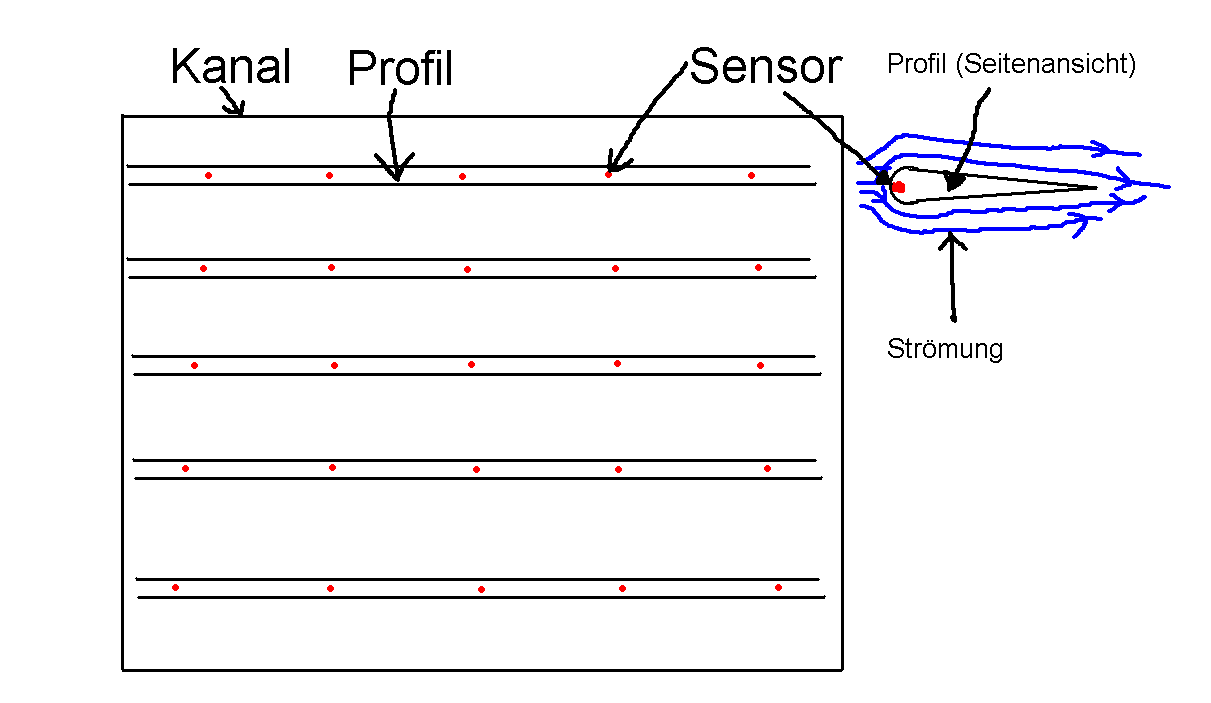

ich hatte die info noch nicht gegeben, dass diese
sensoren in einem strömungskanal zum einsatz kommen sollen.
bedingung ist hier, dass sie möglichst wenig luftwiderstand
haben ( kleines cw, deswegen auch u.a. die kty83 im stromlinienprofil ).
die 25 sensoren sind nun gleichmäßig aufgeteilt
im querschnitt des kanals. in fünf stromlinienkörpern.
(siehe anhang)
mit den lm75 o.ä. ist die positionierung, luftwiderstand,
anschlüsse usw. nicht so optimal.
auch alles im so-8 smd gehüse ist nicht so schön.
die anschlussleitungen der sensoren verlaufen in dem stromlinienkörper.

#1976989
@  Christopher Geile (do6og)
>du hast von analogschalter oder multplexern gesprochen..
>meinst du damit, dass ich jeden einzelnen spannungsteiler
>damit ein und ausschalten soll??
Nein, aber die Verbndung zum AVR.
>schön wäre es ja dann, wenn es ein ic geben würde, wo gleich
>mehrere (vielleicht 8 - 12) solcher schalter drin sind, damit
>ich nicht unmengen an schalter-ics verbauen muss..
Logisch.
Analogmultiplexer
HEF4051, 8 Kanal
HEF4067, 16 Kanal
MfG
Falk

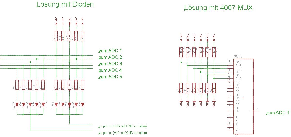

OP #1978917
@ Vlad
ja, du hast natürlich recht.. hab ich schon geändert.
denoch bleibt das problem bestehen, dass die unteren
widerstände alle noch auf bzw. im bus hängen und somit
das messergebnis beeinflussen.
@ Falk
ich habe mir mal den hef4067 rausgesucht. der schaltet
zwar nicht "hart" gegen gnd (sind um die 300ohm) aber da nur
die spannung zum adc gegeben wird ohne nennenswerten stromfluss
kann man dies wohl akzeptieren...
stimmt meine schaltung so wie du das gemeint hast??
@ all
ich habe noch eine zweite lösung mit dioden.
hier gibt es zwar einen spannungsabfall um die 0,7v, aber
ich muss so oder so noch zu jedem spannungsteiler ein
poti in reihe setzen um alle auf den gleichen wert zu stellen...
(die absolute genauigkeit ist nicht so wichtig ... 2-3°C
aber die abweichung untereinander soll 0,1°C sein)
was haltet ihr von dieser lösung??
oder ist die lösung von falk in meinem fall die beste?
schönen abend
christopher
Gast #1978943
Dann kannst Du ja gleich die Temperatur mit Dioden machen.
Das ist gut. +/- 10K werden es schon werden.

Der Widerstand R25 ist mit 990 Ohm bis 1010 Ohm angegeben, der TC mit
0.76%/K (7.6 Ohm/K)...
http://www.nxp.com/documents/data_sheet/KTY83_SER.pdf
Hinzukommt noch die sehr lange Zeitkonstante...
Je nach dem was im Strömungskanal tatsächlich gemessen werden soll.
Wenn es in diese
http://www.dantecdynamics.com/Default.aspx?ID=654
Richtung gehen soll, ist das ganze mehr oder weniger ungeeignet...
