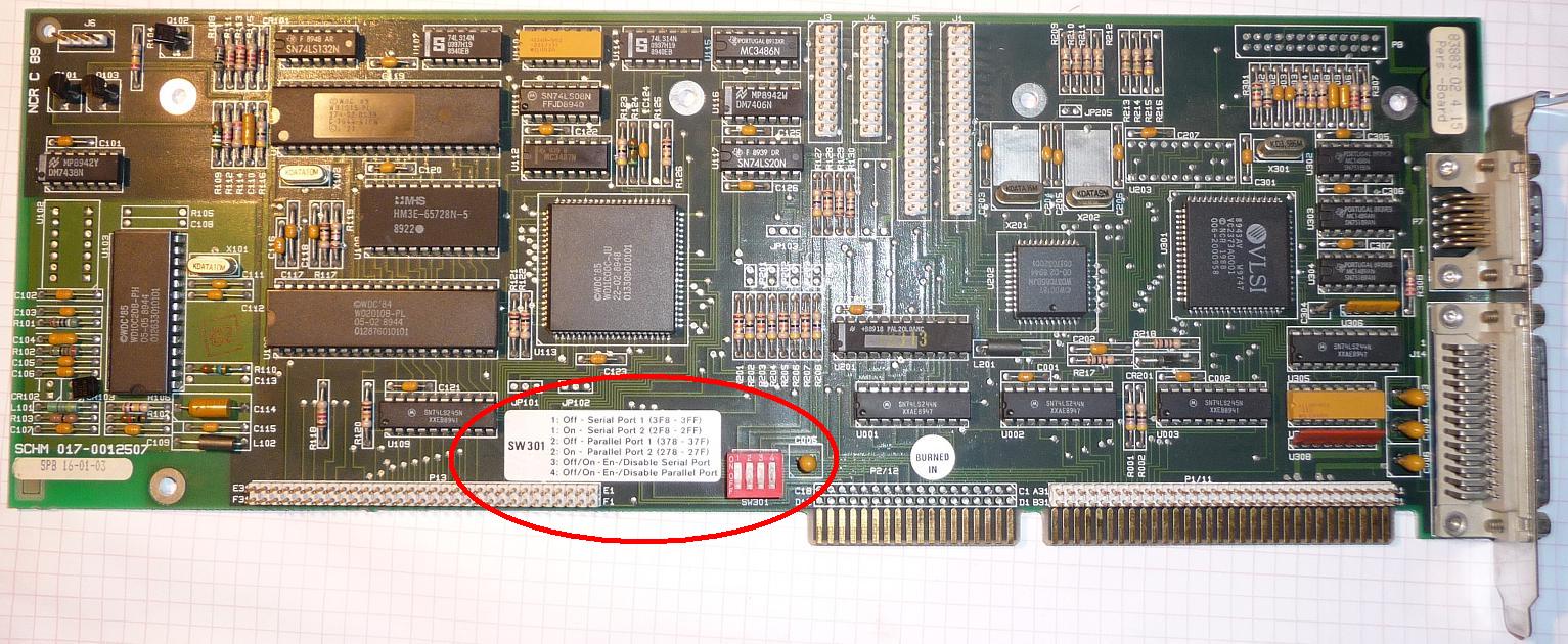

ich habe hier einen alten Rechner aus den 80ern, bei dem leider nach all
den Jahren die Festplatte defekt gegangen ist. Es handelt sich um eine
MFM Festplatte.
Ich suche nun nach einer Möglichkeit, die Platte zu ersetzen. Ein 1:1
Austausch mit ebenfalls einer MFM Platte ist meiner Meinung nach
aussichtslos, da die genauso alt wäre wie die jetzige und wohl ebenso
bald ausfallen würde. Für eine aktuelle IDE Festplatte könnte ich nicht
mehr den originalen Controller verwenden. Allein schon weil auf dem aber
das Grafikboard piggyback draufgeschnallt ist, ist das uninteressant.
Gibt es eine Möglichkeit, die MFM Schnittstelle auf IDE abzubilden? Ich
weiß, dass das nicht trivial ist, weil bei MFM die Ansteuerung im
Controller geschieht und bei IDE auf der Plattenelektronik. Aber
immerhin bedeutet das doch auch, dass grundsätzlich alle Signale
vorhanden sind und eine Umwandlung grundsätzlich möglich ist.
Also - gibt es so einen Wandler? Wenn ja, wo und was kostet er?

Wenn Dein System einen 16-Bit-ISA-Slot haben sollte, und der vorhandene
MFM-Controller (müsste ein WD1003 bzw. etwas dazu kompatibles sein) sich
deaktivieren lässt, dann könntest Du einen IDE-Controller resp. IDE
"Hostadapter" verwenden.

Okay, ich nehme mit, dass es keinen solchen Adapter zu kaufen gibt. Auf
Selberbauen hätte ich zwar schon Lust, aber der Aufwand ist mir zu hoch.
Ich werde mich mal im Robotrontechnik umschauen, ansonsten werde ich es
mit einer anderen, alten MFM-Platte probieren und wenn alles nichts
hilft, na muss es halt mit SCSI oder einer modernen IDE plus Grafikkarte
funktionieren.

Der Controller verwendet einen WD2010B. Genaugenommen sind mehrere
WD-Chips auf der Karte, ich halte den WD2010B aber für den Controller.
Offensichtlich lässt er sich auch deaktivieren. Es ist hierfür ein
DIP-Schalter vorhanden (siehe Anhang).

von Icke ®. (49636b65)
Nee, damit deaktivierst du nur die zusätzlich auf dem Controller
vorhandene  serielle bzw. parallele Schnittstelle.
Oh, an die Festplatten kann ich mich erinnern. An beide. Die
Seagate-Platte wurde '87 tatsächlich noch so hergestellt ... uiui.
Der Controller verwendet zwar Chips von WD, ist aber nicht von WD, das
ist ein spezieller "Combicontroller", da er noch eine serielle und eine
parallele Schnittstelle enthält. Und obendrein sind da noch diese
Stiftleisten in Slotnähe. Der Hersteller scheint übrigens NCR zu sein
(steht ja links oben drauf).
Wenn Du das Ding deaktivieren kannst (also der Dip-Schalter
funktioniert), dann hast Du die Chance, einen IDE-Hostadapter zu
verwenden. Im Computerschrotthaufen, ganz unten, da findet man sowas
vielleicht noch.
