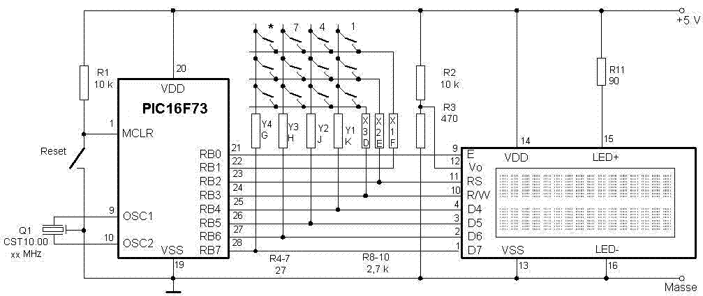

Stehe vor einem Problem. Bin mit einem Kollege an einer Technikerarbeit
dran, wo wir ein PIC programmieren müssen. Das hab wir nur leider noch
nicht gemacht. Haben nur etwas Kenntnisse in C++ und das reicht grad mal
für "Hallo World" :-).
Wir wollen ein 3x4 Tastenfeld mit einem1 16x2 LCD verbinden.
Habe schon jede menge geGoogelt um ähnliche Programme zufinden, doch in
"C" hab ich leider noch nicht wirklich das passendes gefunden.
Von der Seite best-microcontroller-projects.com hab ich ein Programm
gefunden das eigentlich Perfekt zu unserer Hardware passt(Aufbau siehe
Anhang).Doch leider bekomme ich es nicht wirklich an unsere Hardware
angepasst, da kein LCD.c/h dabei ist. Die scheinen wohl direkt vom
Compiler zukommen mit dem das Original Programm geschrieben wurde.Habe
den Compiler auch mal geladen und die Dateien dort gesucht, aber leider
nichts gefunden. Wir Programmieren nämlich mit MPLAB.
Jetzt meine frage. Hat mir jemand vielleicht die fehlenden Dateien? Gibt
es da keine Allgemeingültigen Dateien für 16x2 Displays?
Oder wenn jemand ein komplettes Programm für LCD&Keypad hat das er mir
zur Verfügung stellen würde wäre ich auch Glücklich.
#1977138
Die LCD.c/h kommen nicht vom Compiler. Du findest diese "LCD-Treiber"
wenn du nach dem entsprechenden Controllerchip auf dem Display suchst.
Also z.B. KS0066 oder HD47780. Das ist ebenfalls von mehreren Leuten
schon umgesetzt worden, ist keine Standard Lib oder so
Zur Tastatur, siehe google:
http://www.google.de/search?hl=de&q=pic+tastaturmatrix
Übrigens ist es ünglücklich für das Display und die Tasten die gleichen
Portpins zu verwenden. Dann machst du durch Tastendrücke etc. die ganze
Kommunikation zum Display kaputt. Der PIC hat doch genug Pins...
Es muss ja so sein, dass der PIC die Tasten abfragt und auswertet und
dann entsprechende Sachen auf dem Display ausgibt. Die Tasten direkt mit
dem Display zu verbinden macht ja keinen Sinn, da das Display ja
Steuerkommandos braucht um überhaupt ein Zeichen auszugeben. Da reicht
es nicht wenn ein Taster den einen Pin mal eben auf High zieht.

#1977265
Martin F. schrieb:
> Doch das geht an einem Port.
Ist aber eher ne Notlösung.
Wenn Du nämlich 2 Tasten zusammen drückst, sind 2 Datenpins über 54 Ohm
kurzgeschlossen und das LCD kann Mumpitz ausgeben.
Besser sind daher getrennte 6 Pins fürs LCD und 7 Pins für die Tasten.
Dann spart man auch die Widerstände ein.
Oder man nimmt Widerstände und nen ADC-Eingang:
Beitrag "Tastenmatrix auslesen über nur 2 Leitungen"
LCD und Tastenroutinen sind generell nicht in den Standardlibs der
Compiler enthalten.
Es gibt da zuviele Typen, Konfigurationen und Extrawünsche, als daß man
alles in eine Lib packen könnte.
Peter
Gast #1977316
Man kann die Kommunikation zwar trennen im Pic, aber wie willst du dem
Anwender sagen das er die Tasten nur bedienen darf wenn gerad kein
Update auf dem Display gefahren wird?
Ich würde das noch nicht mal als "Notlösung" bezeichnen, es ist ganz
einfach mumpitz.
Meiner Meinung nach sollten die Tasten mit dioden entkoppelt werden,
wenn das denn überhaupt machbar ist. Dazu muss man sich dann mal
Gedanken machen wann wo welche Signalzustände herrschen können um es
passend auszulegen...
Gruß,
Thorsten S.
#1977517
> einfach mumpitz.
Da muss ich klar widersprechen.
Also ich betreibe das ganze ohne Probleme schon Jahrelang. Die Idee dazu
(genauso wie der Schaltplan) kommen übrigens vons sprut.de
http://www.sprut.de/electronic/pic/programm/tastlcd/tastlcd.html
Funktioniert bestens !

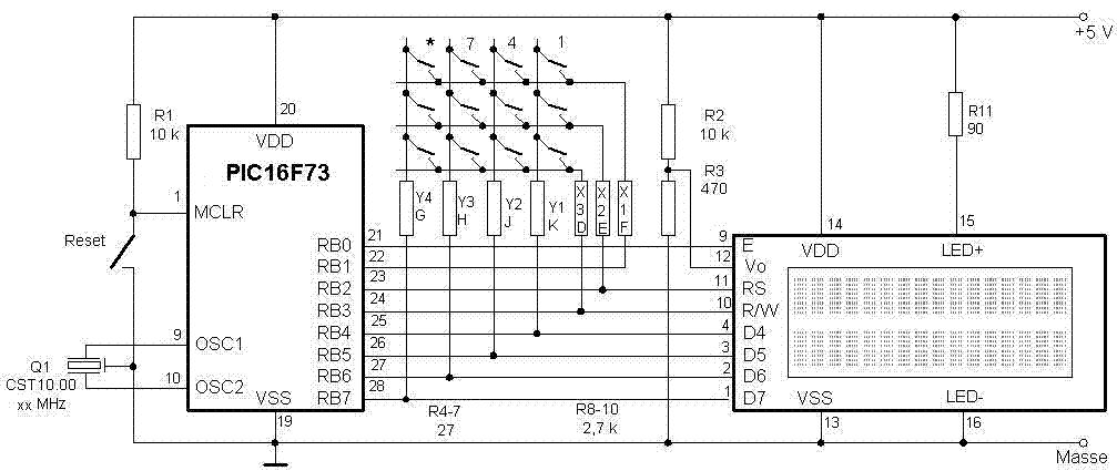

#1977552
tt2t schrieb:
> schau mal bei sprut nach, da gibt es das ganz genau beschrieben
Dann sollte man aber die Schaltungen auch richtig übernehmen. Ob 27R
oder 270R, das ist ein gewaltiger Unterschied.
Warum aber einmal 270R und dann 2,7k, ist mir jetzt nicht klar. Ich
würde alle Widerstände 1k groß machen.
Aber wie gesagt, wenn genügend Pins da sind, würd ichs ohne Widerstände
machen, braucht nur 5 Pins mehr.
Peter
Gast #1978114
Ja genau von spurt.de hab ich das .asm Programm das ich ohne viel
Aufwand zum laufen bekommen habe. Aber wie gesagt bin nicht wirklich gut
im programmieren und deshalb werde ich es denke ich nicht schaffe das
ganze in C umzuschreiben.
Muss jetzt irgendwie versuchen in meinem jetztigen C Programm das LCD
zum laufen zubekommen. Da sind nämlich einige Undefinierte befehle drin
die soweit ich weiß eigentlich im LCD.C/H stehen sollten.
(Lcd_cmd,Lcd_clear...)
ist aber leider nichts dabei.
Die 27R im Bild sind ein fehler. Ich hab irgendwie die Null gelöscht
beim anpassen der Pinbelegung. An der Hardware passt soweit alles. Lief
bestens mit dem Programm von sprut.
