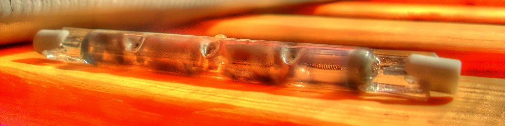

Forum: Offtopic Wodurch wurde dieser Defekt vermutlich ausgelöst?
von Neu (Gast)
Siehe Bild.
von ich (Gast)
Durch Alterung oder Erschütterung

Neu schrieb:
> Siehe Bild.
Mir scheint das so als wäre die Lampe mit etwas unterspannung versorgt
worden, wodurch die Glühwendel länger lebt (obwohl diese dünner wurde).
Das Wolfram schlug sich im laufe der Zeit an der Wand ab.
Ich hatte mal ne H7-Lampe im Auto bei dem das Lichtsteuergerät nur auf
10V programmiert war. Ich hab dann nach 5 Jahren diese Lampe im
Abblendlicht ausgetauscht, da diese Licht immer dunkler wurde. Die H7
sah genauso aus wie Dein Halostab!

hä? Warum soll ein Glühwendel, der mit Unterspannung betrieben wird,
einen erhöhten Metalldampfabtrag haben?
Meine Antwort wie oben: Erschütterung, Alterung, oder gewollte
Überspannung durch Troll... ;)
Weil sie länger lebt und gleichmäßiger abgetragen wird. Durch
Unterspannung wird die Einschaltbelastung niedriger!

Das sieht aber mehr danach aus, daß der Glühfaden bis auf den Rest
rechts vollständig verdampft ist, oder?
Hat bestimmt einen dumpfen Knall gegeben und dann ist die Sicherung
herausgeflogen?
Wenn die Bruchstelle paßt, kommt es zu einer Plasmaentladung in deren
Verlauf der Glühfaden verdampft und sich auf dem Glaskörper
niederschlägt. Das erfolgt so ziemlich explosionsartig, löst meist die
Sicherung aus und kann auch mit dem Platzen des Leuchtmittels
einhergehen. Deshalb soll man diese Lampen auch nie ohne Schutzscheibe
betreiben.
Wenn eine Halogenlampe nicht mit Nennspannung betrieben wird, erreicht
sie nicht die Betriebstemperatur, die notwendig ist, den Halogenprozess
in Gang zu setzen. Dann beschlägt der Kolben mit Metalldampf.

Genau, deshalb soll man ja beim Dimmen von Halogenlampen schauen, damit
auch das Betriebsmaximum mal erreicht wird.
Könnte die Umgebungstemperatur eine Rolle spielen/ Bauform Scheinwerfer/
Lage Leuchtmittel?
