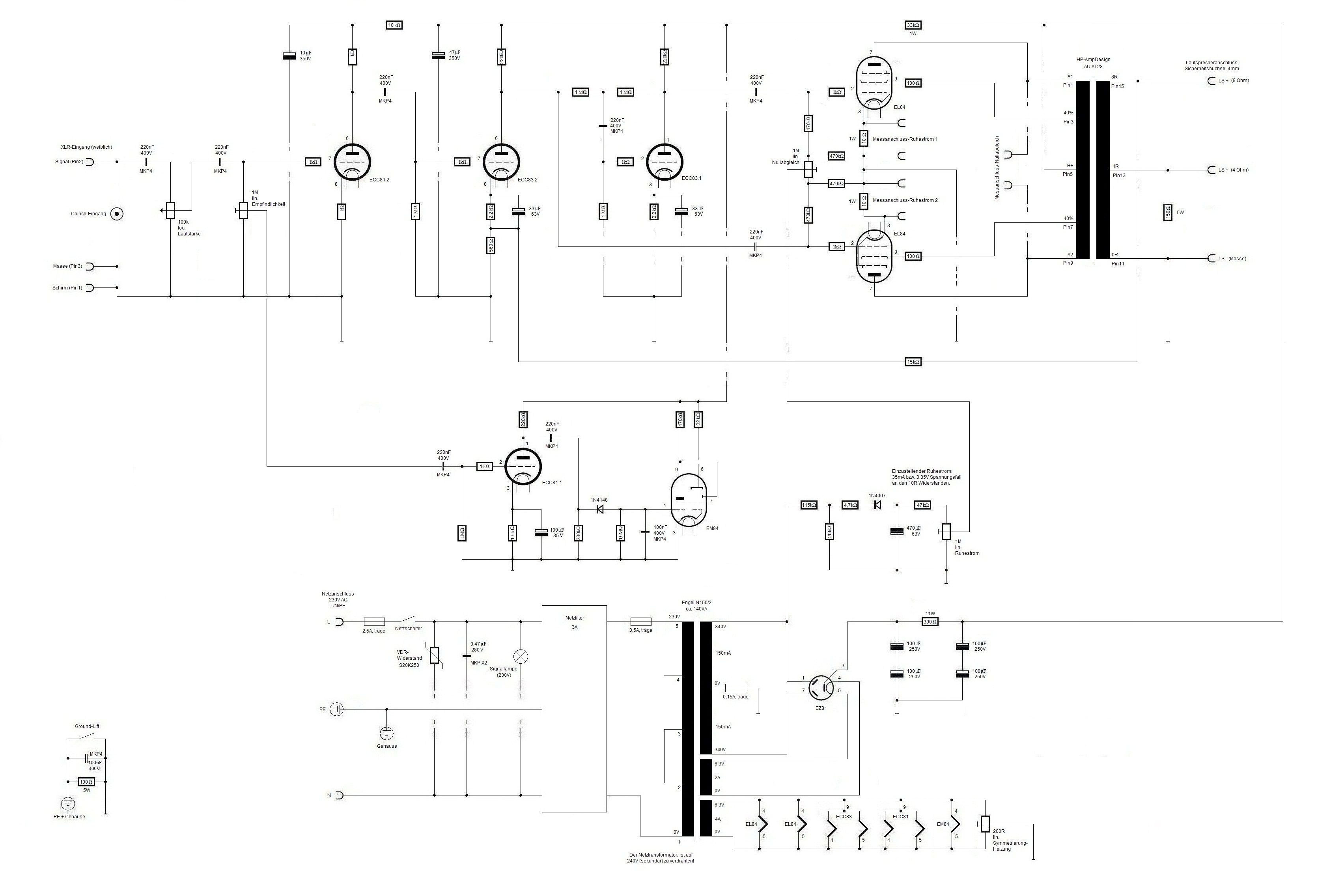

Ich hoffe es kenn sich hier noch jemandn mit Röhren aus. Ich hab da
nähmlich ein Problem:
Ich will einen Röhrenverstärker nachbauen, nach alten Schaltplänen. Im
Schaltplan selber ist alles ok nur beim Eingang gibt es ein Problem. Der
Verstärker hat eine Eingangempfindlichkeit von 500mV. Das ist etwas zu
hoch, für mache etwas schwächeren Quellen. Ich würde daher gerne 300mV
Eingangsempfindlichkeit haben.
Daher brauche ich ein kleine Röhrenvorstufe, die 300mV auf 500mV
verstärkt. Ich dachte dabei an eine EC92 (eine halbe ECC81, da
Monoendstufe). An der Stelle im Schaltplan sind noch so ca. 200V
Anodespannung vorhanden (ein paar Siebglieder sind vorher).
Leider bin ich mir bei der Dimensionierung des Kathoden- und
Anodenwiderstandes sehr unsicher. Kann mir da jemand helfen?
Matthias

Ich muss mich korrigieren, ich muss doch die ECC81 verwenden. Es geht
eigentlich nur um die erste Röhre hinter dem Lautstärkeregler. Die
Widerstände sind noch nicht ausgefüllt.
Wäre echt nett wenn mir jemand helfen könnte.
Matthias

Wo hast du denn diese Schaltung augegabelt? Die ECC81 vor der ECC83 ist
doch der blanke Fehleinsatz. Da muß unbedingt auch eine ECC83 o.ä. rein.
Wenn du den Kathodenwiderstand nicht mit einem C überbrückst, hast du
eine riesige Gegenkopplung. Mach es wie bei der ersten ECC83.
Eine höhere Verstärkung kriegst du auch mit einer Röhre mit größerer
Steilheit hin.

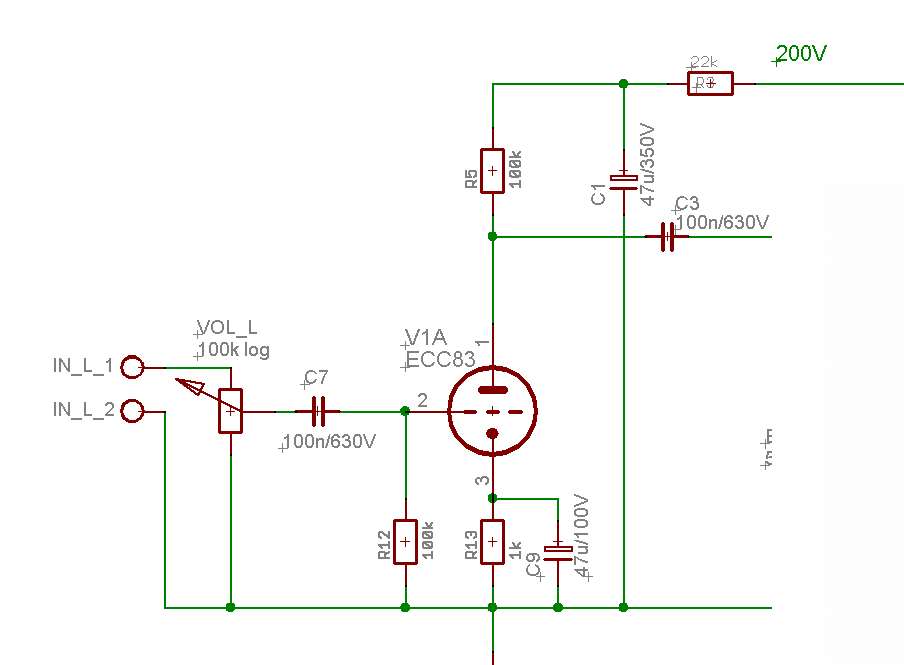

von thisamplifierisloud (Gast)
Hab mal nen probaten Röhrenpreamp gebastelt, bringt ca. 30dB.
Wenn zuviel ist kannste das ja runterteilen.
T.A.I.L.

Es kann aber dann sein, das der Treiber für die EM84 mit einer ECC83
nicht geht!
Eine ECC83 hat auch eine höhere Verstärkung von 100 gegenüber der ECC81
mit 30.
Laß den Murks mit der Vorstufe und bring lieber den Pegel der Quellen
auf ein höheres Niveau.
Der Widerstand 33K mit 1W für die Versorgung der Vorstufen muß eine
höhere Belastung haben.
30dB Verstärkung entpricht etwa dem linearen Faktor 32.
Wer mit Röhren "rumbastelt", sollte mit diesen Dingen vertraut sein,
sonst ist das Ende des Projekts ein Glücksfall. Im schlimmsten Fall
bei unsachgemäßem Umgang mit den hohen Spannungen auch ein Todesfall.
http://de.wikipedia.org/wiki/Verst%C3%A4rkung_%28Physik%29
TAIL
von Ralph B. (rberres)
Die Verstärkung hängt zum einen von der Dimensionierung der
Gegenkopplung ab. (15 Kohm + 560 Ohm)/560 Ohm Kathodenwiderstand am der
zweiten Triode.
Dazu muss man noch die Verstärkung der ersten Stufe multiplizieren.
Die Verstärkung der ersten Stufe ist einfach das Verhältnis
Anodenwiderstand / Kathodenwiderstand der ersten Triode, da der
Kathodenwiderstand der ersten Triode nicht mit einen Kondensator
überbrückt wurde ( was ich wegen der sonst auftretende nichtlineare
Verzerrungen  so lassen würde ). Ich würde einfach den 15 Kohm im
Gegenkopplungszweig was höher machen.
Was die EM84 Anzeige betrift, würde ich diese aus dem Signal des
Ausgangstrafos ansteuern. Man will ja schließlich sehen was rauskommt,
und nicht sehen was rein geht.
Ralph Berres

von Michael_ (Gast)
Die Vorstufe und das ganze Konzept ist Schnulli!
Trafospannung 2x350V. Die EZ81 ist da an der Grenze mit max. 350V. Die
EL84 sind nur für 250V ausgelegt.
Angstwiderstände an den Gitter.
Masse und Abschirmung zusammen am Vorverstärker.
Der C für die Abstimmanzeige belastet den Eingang--> Bedämpfung der
Höhen.
Wenn die EZ81 die Spannung zeitiger bereitstellt (400V), dann sind die
Abblock-C der Vorstufen in der Spannung zu niedrig.
Es gibt sicher erprobtere Standardschaltungen dafür.
...sind gegen Schwingungsneigung wenn ich mich erinnere.
EZ80 braucht länger ehe sie richtig glüht im Gegensatz zur kleinen
ECC83. Damit kommt die Anodenspannung üblicherweise etwas später.
Fraglich ist, wo er den speziellen Ausgangstrafo mit verschachtelten
Wicklungen herbekommt.
Die Reihenschaltung der 100uF/250V finde ich allerdings weniger elegant
falls die Symmetrie nicht stimmt. Optimal ist was anderes.

von Michael_ (Gast)
Ich denke, du bist überhaupt mit der praktischen Umsetzung überfordert.
Schon die Masseverdrahtung ist eine Wissenschaft für sich.
Kennst du überhaupt die Schaltungsart der Endstufe?
Der Trafo ist sicher nicht billig.
Und wenn du schon die Ladeelkos aufsplittest, dann mußt du
Parallelwiderstände zum Spannungsausgleich anbringen. Eine
Anoden-Trafospannung von 300V~ ist doch für die EL84 ausreichend. Dann
gehen doch 400V Elkos.
Die Grundschaltung hat doch ohne Vorstufe 500 mV. Was willst du
eigentlich anschließen? Heutige Ausgänge bringen doch alle mehr.

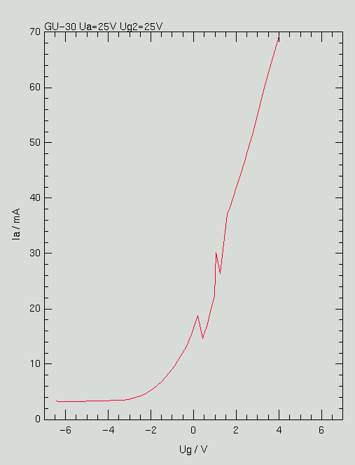

von Günther N. (guenti)
Wer heutzutage mit Röhren bastelt sollte sich entweder:1. an bewährte
Schaltungen halten oder 2.gründlich(supergründlich)mit den Grundlagen
und diversen Berechnungen befassen.Die Aufnahme der Kennlinie einer
Röhre ist da sehr empfehlenswert zum Verständnis der
Funktion.Ordentliche und vor allem leichtverständliche! Fachliteratur
ist da fast nur vor 1945 zu finden.Mein letztes grösseres Röhrenprojekt
war ein 100 W-NF-Verst. mit  2 x GI 30(russ.) in der
Gegentaktendstufe.Über diesen Röhrentyp (Doppeltetrode) waren kaum Daten
beschaffbar.Da hab ich auch erst die Kennlinie  aufnehmen müssen um den
Arbeitspunkt festlegen zu können.Eine nette Seite zum Thema ist diese:
http://www.duncanamps.com/index.htm
Die Schaltung ist leider nicht mehr verfügbar,die hat der jetzige
Besitzer des Verstärkers.Die Schaltung war mehr oder weniger von der
Schaltung eines "Marshall" Verst`. aus den 60´erJahren übernommen und
auf die Röhren GI 30 angepasst.Die GI 30 ist eine russische
Doppeltetrode und wurde für Impulsendstufen in Radargeräten und zur
Verwendung in Treiberstufen von Sendern benutzt.Impulsmässig kann die
wohl sogar 3.5 A !  Anodenstrom verkraften.Da kaum Daten verfügbar waren
hab ich die Kennlinie bei etwa 250 Volt Anodenspannung aufgenommen (Sg
dabei über 1Kohm an A),gemessen an einem Systen dieser Röhre.Die
Ergebnisse waren erstaunlich.Nach 30 minütigem Betrieb mit 200 mA
Anodenstrom(nur 1 System !) war kein Glühen des Anodenblech`s
sichtbar.Im Verst.wurden jeweils beide Röhrensysteme parallel geschaltet
und mit zwei Röhren eine Gegentaktendstufe realisiert(B-Betrieb mit etwa
20 mA Ruhestom pro Röhre).Die Gittervorspannung war für jede Röhre
getrennt einstellbar.Die damals(2004)aufgenommene Kennlinie eines System
der GI 30 hab ich noch.
