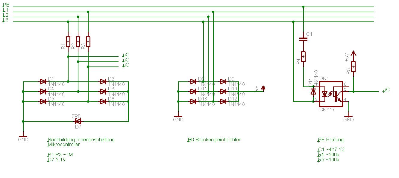

im Rahmen der Überarbeitung einer Motorsteuerung für eine Säge, versuche
ich eine möglichst digitale Schaltung für die Drehsinnerkennung zu
entwerfen (um ein Einschalten bei vertauschten Aussenleitern zu
unterbinden).
Bisher war die Schaltung vollständig analog, die Drehfeldmessung
erfolgte nach folgender Schaltung:
http://blackstrom.derschwarz.de/schaltungen/dreh_1/index.shtml
Da einige ICs mittlerweile veraltet bis obsolet sind, soll die gesamte
Arbeit von einem µC übernommen werden. Sind die Informationen über die
Phasen für den µC verträglich, ist eine Auswertung ein Kinderspiel.
Haken: es steht kein N-Leiter zur Verfügung!
Bisherige Ansätze:
Option 1 (siehe Anhang)
Es wird ein Sternpunkt erzeugt und davon ausgehend jede Phase mit einem
Optokoppler verschaltet. Ein nachgeschalteter Schmittrigger macht das
Signal noch etwas "digitaler" (Kompromiss  Verlustleistung in den
Widerständen / Flankensteilheit am Optokoppler). Aber auch ohne das
Gatter sieht das Ergebnis schon recht gut aus (siehe Anhang).
Option 2 (siehe Anhang)
Die Phasen werden hochohmig auf den µC gegeben. Im Schaltbild wurden die
Clamping-Dioden (besitzt der PIC solche?) und die Versorgungsspannung
durch 6 einfache Dioden und eine Zenerdiode modelliert. Jedoch wird der
µC gleichzeitig mit Bezugspotential vom B6-Brückengleichrichter
versorgt. Ich tue mich gedanklich etwas schwer, wie dann das
Phasen-Signal an den Eingängen des µC aussehen wird, Messungen werde ich
morgen durchführen.
Zusätzlich möchte ich noch eine Schutzleiterprüfung implementieren. Ich
dachte mir an einer beliebigen Phase über einen Kondensator einen
Optokoppler anzusteuern. Solange der Optokoppler Impulse liefert, ist
der Schutzleiter vorhanden. Diese Funktion konnte ich auch erfolgreich
überprüfen, jedoch nur in Bezug auf den N-Leiter. Wie gesagt steht
dieser aber nicht zur Verfügung, als Bezugspotential für die gesamte
Schaltung steht also der Minuspol des B6-Gleichrichters zur Verfügung,
der aber nichts mit dem N-Leiter gemein hat.
Was haltet ihr von meinen Überlegungen? Habe ich etwas übersehen, zum
einfach/kompliziert gedacht? Bin für alles offen ;)
Vielen Dank im Voraus,
Gruß,
Jonathan
#1977894
Eine Säge mit Motorsteuerung klingt für mich zumindest nicht nach etwas
leicht transportablem. Und eine fest angeschlossene Maschine wird in
aller Regel ja nicht dauernd angeschlossen und wieder abgeklemmt. Da
dürfte dann eigentlich eine Drehfelderkennung nicht nötig sein, wenn die
Säge einmal angeschlossen ist.
> versuche ich eine möglichst digitale Schaltung für die
> Drehsinnerkennung zu entwerfen
Warum?
Drehfeld- und Phasenausfallerkennung gibt es bereits fertig zu kaufen.
Das ganze nennt man dann Phasenüberwachungsrelais.
Das sowas ein ganz gutes Übungsobjekt sein kann, steht ausser Frage,
aber für den produktiven Einsatz würde ich ein fertiges Gerät verwenden.
Denn um ein selbstbaugerät so zuverlässig und sicher hin zu bekommen,
wie ein fertiges bedarf es schon etwas mehr als nur mal eben schnell ein
paar Stunden. Da kommen locker einige Tage oder mehr zustande, so daß
zumindest im nicht privaten Rahmen der Kauf einer fertigen Auswertung
deutlich preiswerter ist.
Dabei beachte aber, daß über den Schutzleiter keine Betriebsströme
fliessen dürfen. Und der Strom der über die Optokopplerschaltung
fliesst, ist ein solcher.
Und bevor wieder jemand schreit, daß das so nicht stimmt:
was passiert, wenn der Schutleiter tatsächlich irgend wo ab ist? Dann
zieht der Optokoppler mit zusatzbeschaltung das Gehäuse der Maschine auf
Spannungen im zumindest ungemütlichen Bereich. Im Extremfall sogar auf
230V gegen Erde. Und ich möchte nicht derjenige sein, der diese
Schaltung dann verbrochen hat, wenn im Fehlerfall tatsächlich jemand an
die Maschine greift. Selbst wenn die Person nicht ums Leben kommt, läuft
das auf (grob) fahrlässige Körperverletzung hinaus und das wird teuer.
So wird aus der prinzipiell guten Idee das Vorhandensein des
Schutzleiters zu überprüfen im Fehlerfall schnell eine zusätzliche
Gefährdung.
Um den Ausfall eines Schutleiters zu erkennen müssen
Elektroinstallationen im gewerblichen Bereich bei Errichtung und danach
in regelmässigen Abständen überprüft werden. Ausserdem sollen sie bei
(erkennbaren) Schäden sofort ausser Betrieb genommen und instand gesetzt
werden.
Bei Elektrischen Maschinen gilt analog dazu das selbe, aber mit anderen
Prüffristen nach BetrSichV.
Zur regelmässigen Prüfung gehört auch die Sichtprüfung durch den
Bediener/Benutzer einer Maschine zumindest täglich/vor jeder Schicht auf
offensichtliche Fehler wie abgerissene oder beschädigte Leitungen,
defekte Gehäuse usw.
(Stichworte für die Suchmaschine : BGV-A3, Prüffristen)
Für eine Phasenüberwachung ist der auch nicht notwendig.
Frank
Gast #2013952
Hallo Frank,
danke für deine Antwort,  aber leider ist sie mir keine große Hilfe ;)
Die Phasenüberwachung soll selbst entwickelt werden, es handelt sich um
ein schulisches Projekt. Der spätere Einsatz ist ein anderes Thema.
Eine fertige Lösung kommt nicht in Frage.
Wie beurteilst du/ihr nun meine Ansätze, habt ihr bessere Ideen oder
Verbesserungsvorschläge?
Die Überwachung des Schutzleiters soll erfolgen, da man in manchen
Ländern nicht viel Wert auf Betriebssicherheit legt, da helfen auch
keine gesetzlichen Regelungen (ausser zur Absicherung des Herstellers
vlt..)
Was spricht dagegen einen Y-Kondensator von Phase gegen PE zu schalten
und den Strom zu erfassen? Jedes funkenstörte Gerät weist die selbe
Konfiguration auf, daher gibt auch auch maximale Ableitströme.
Die Steuerung ist zudem portabel, keine fest verkabelte Anlage.
Gruß und danke,
Jonathan
