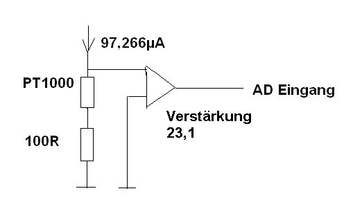

Vorneweg, ich habe diese Temperaturmessung so auf meinem Board. Ein
Digitaler Sensor ist auch vorhanden, dieser soll aber mit dem Analogen
verglichen werden. Also brauche ich diese Analoge Messung.
Die Umrechnung soll auf einem 8051 in C erfolgen.
Der Strom durch den PT1000 kommt aus einer Konstantstromquelle.
Wenn ich mir den "Rohwert" der Messung ausgeben lasse, komme ich bei
Zimmertemperatur (22°C) auf 3700. Ich habe jetzt mal so angefangen dass
ich diesen Wert durch die Verstärkung und den Strom geteilt hab. Dann
sollte ich ja den Widerstand herausbekommen. Dann wollte ich über die
Geradengleichung die Temperatur errechnen. Allerdings funktioniert das
so nicht.
Habt ihr mir hier ein paar Tipps wie ich das am besten hin bekomme?

Diesen Beitrag habe ich mir auch schon durchgelesen. Allerdings möchte
ich mir die Wurzelberechnung sparen, da ich nicht die math.h includieren
will. (8051, wenig resourcen). Ich wollte das über eine Geradengleichung
annähern. dann wäre ich auf:
Temp = (R - b) / m gekommen.
Wobei m die Steigung (4,0) und b der Achsenabschnitt mit 984 wären.
Das wäre denke ich einfacher zu rechnen auf dem Controller. Natürlich
muss ich dann die Genauigkeit noch überprüfen...
Wie rechne ich denn bei obiger Schaltung sinnvoll den Widerstand aus!?
Grüße
Bean

Hallo
Danke für die Antworten.
Dass ich den Widerstand über R = U/I berechnen kann ist mir schon klar.
Allerdings weiß ich nicht wie ich den OP (Verstärkung = 23) in meine
Berechnung mit einfließen lassen soll.
Muss ich den vom AD-Wandler ausgegebnen Wert durch 23 teilen? Im Moment
siehr mein Code zur Berechnug folgendermaßen aus:
uint8_t GetAnalogTemp(int16_t *temp)
  int16_t analogTemp = 0;
  uint16_t current = 9950;
  uint8_t gain = 23;
  calcAverage(TEMPSENSOR, 8, &analogTemp);
  analogTemp = analogTemp / gain;
  analogTemp = analogTemp / current;
  analogTemp = analogTemp >> 10;
  analogTemp = analogTemp - 984;
  analogTemp = analogTemp / 4;
  *temp = analogTemp;
   return SUCCESS;
Wobei calcAverage in diesem Fall 8 mal den AD wandler bemüht, und einen
Mittelwert aus diesen 8 zurückliefert.
Den Strom habe ich mal 1000 genommen und dann wieder geschoben. Kann
aber auch sein dass ich hier noch einen Fehler drin hab.
Die Zeilen:
Kommen aus der Geradengleichung des PT1000.
Wo liegt mein Denkfehler?
Grüße
Bean

von Karl H. (kbuchegg)
> bei Zimmertemperatur (22°C) auf 3700. Ich habe jetzt mal so
> angefangen dass ich diesen Wert durch die Verstärkung und den
> Strom geteilt hab. Dann sollte ich ja den Widerstand herausbekommen.
> Dann wollte ich über die Geradengleichung die Temperatur errechnen.
Das heißt du hast doch im Grunde 2 lineare Transformationen
hintereinander geschaltet.
In der einen berechnest du aus dem ADC Wert den Widerstand und in der
anderen berechnest du aus dem Widerstand die Temperatur.
Das kann man auch zu einer einzigen zusammenfassen. Denn: Im Grunde
interessiert der tatsächliche Widerstandswert keinen Menschen.
Deine ganze Umrechnung von ADC auf Temperatur lässt sich also zu
   Temperatur = k * ADC + d
eindampfen. Die einzige Frage ist: wie gross ist k, wie gross ist d.
Und da musst du jetzt deine Hausaufgaben machen und Vorarbeit auf dem
Papier leisten. (oder aber ganz einfach die Werte empirisch bestimmen)

von Mr Bean (Gast)
Hallo
Vielen Dank nochmal für die Antworten. Habe mir fast alle irgendwie
geholfen. :-)
Meine Funktion sieht mittlerweile folgendermaßen aus:
  int16_t b = 3544;
  int16_t m = 408;
  analogTemp = analogTemp - b;
  analogTemp = analogTemp << 6;
  analogTemp = analogTemp / m;
  *temp = analogTemp;
   return SUCCESS;
Funktioniert soweit auch.
Ich hab mir einfach euren Rat zu Herzen genommen, zwei Werte gemessen
und dann über die Zweipunkteformel m und b berechnet.
Brauche es nur aufs Grad genau. Verglichen zum ebenfalls verbauten lm75
haut das ganze sehr gut hin.
Vielen Dank!
Grüße
Bean
Jetzt hast du deine Hausaufgaben richtig gemacht :-)
Es ist nicht ungewöhnlich, dass sich mit ein bischen Vorarbeit einfache
unkomplizierte Berechnungen ergeben, die auf Anhieb funktionieren.
