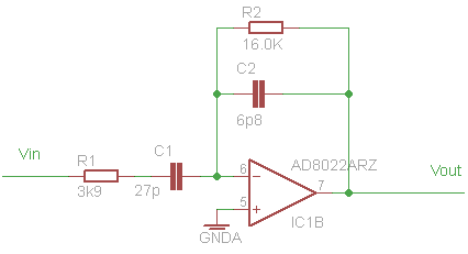

Liebe Kollegen,
für die Signalbearbeitung in einem Dosimeter benötige ich einen
Bandpassfilter 2. Grades mit Zentralfrequenz von 1.6 MHz, ergo
Zeitkonstante von 100 ns. Mit der benötigten Verstärkung bekomme ich:
- zu kleine Kapazitäten, z.B. C2 = 6.8pF
- zu kleinen Feedbackwiderstand = 16 kOhm
Der C2 = 6.8pF kommt mir grenzwertig klein vor. Was meint ihr, geht es
noch?
Durch den R2 von 16 kOhm fliesst bei 10 V am Ausgang (ja, soweit muss er
gehen!) 1.6 mA. Da leidet doch der GBP darunter, oder? Welche Auswege
gibt es hier?
Damit die Sache noch etwas komplizierter ist, hier sind noch weitere
Bedingungen des Designs:
1. es kommen 2 solche (also gleiche) Stufen hintereinander, um die
gewünschte Verstärkung zu erreichen
2. Einen passiven Bandpass mit Verstärker dahinter kann ich mir wohl
nicht leisten, da für das 16-bit System zu viel Rauschen entstehen würde
3. Es werden noch zwe paralelle Stränge benötigt, der eine mit 3x
höherer Verstärkung in jeder Stufe und der zweite mit 10x höherer
Verstärkung in jeder Stufe. Da wird die Situation noch kniffliger.
Danke für alle konstruktiven Beiträge!

In diesem Frequenzbereich sollte weder eine Signal-Amplitude von 10V
angestrebt, noch die Beschaltungswiderstände des AD8022 derart groß
gewählt werden.
Ich würde ein passives Filter, also beispielseise die Annordnung
C-R-R-C, am Eingang eines nicht-invertierenden Verstärkers vorziehen,
weil dabei die Gegenkopplung weitgehend reell bleibt, was enorm der
Stabilität zu Gute kommt.
Bei mehreren solcher Bandpäße in Serie begrenzt der passive Bandpaß
immer auch das Rauschen der vorhergehenden Stufen, sodaß das Rauschen
letztlich relativ klein bleibt.

Ja, es reicht mir. Das Passband muss nicht besonders schmal sein. Das
Ding muss aus einem sehr verrauschten Step-Signal einen relativ glatten
Peak liefern. Die Zeitkonstante/pass-Frequenz ist relativ egal bis auf
die Notwendigkeit, schnell hintereinander ankommende Steps voneinander
unterscheiden zu können.
> gewählt werden.
In welchem Bereich sollten sich die Widerstände ungefähr bewegen? Liegt
es an den Parasitätskapazitäten und -induktivitäten der Widerstände,
oder am Opamp selbst?
In dem Fall würde ich wohl 3 CRRC Stufen nehmen, und zwischen denen zwei
nichtinvertierende Verstärker schalten. Bis zu welcher
OpAmp-Ausgangsspannung empfiehlst Du zu gehen?
Danke nochmal,
Karel
Nicht viel mehr als 1k.
Dem Datenblatt kannst du entnehmen, daß die -3dB Bandbreite zwar 130MHz
ist, aber nur für sehr kleine Signale von 50mVpp. Die Large Signal
Bandwidth bei einem Signal von 4Vpp beträgt dagegen nur noch 4MHz!
Willst du am AD8022 in dieser Anwendung festhalten, sollte das Signal
also nicht viel höher als ein paar 100mVpp sein.
Kai Klaas
