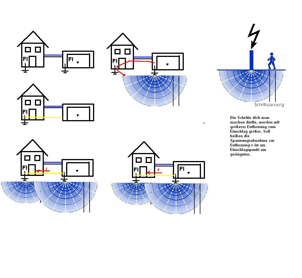

von Thorsten S. (whitejack)
...die Kernfrage ist doch, wie erde ich richtig, und wie ausführlich
setze ich den Blitzschutz um?
1)nach oben ist immer viel offen
2)Blitzschutz ist eine Wissenschaft für sich
Ich habe mal mit einem Blitzschutzbeauftragten gesprochen, das Thema
kann wie auch das Thema Erdung regional unterschiedlich sein. Wenn man
das "richtig" in Bezug auf Versicherungsgültig machen will, dann hilft
nur der Fachmann.
Beispiel: Ich habe eine Schüssel auf dem Dach, wie erde ich die
Metallstange:
1)Lokal mit Staberder
2)Auf der Sammelschiene im Haus
3)Beides
Bei 1 hast du zwei getrennte Erdungen, der Blitz wird eh beide Wege
nehmen. ALlein durch die Antennenleitung
Bei 2 holt man sich den Blitz u.u. ins Haus. Ich habe schon Leitungen
gesehen die von einem Blitz getroffen wurden, das ist eine Hausnummer
für sich.
Bei 3 Zieht man das Gesamtpotenzial hoch...(Schrittspannung)
Das ist auch ein Thema, mal hier gucken:
http://www.rsl-blank.de/Gewitterkunde.htm
http://www.feuerwehr-meilen.ch/default.asp?navig=558
Anhand der Zeichnungen und dieses Modells könnten man evtl. schon mehr
hinter die Dinge blicken. Jedoch muss die Dimensionierung und auch die
Verschaltung auch Anhand Standorttechnischer Parameter individuell
entschieden werden, würde ich sagen...
Man kann sich im ersten Schritt anhand socher Zeichnungen (siehe Anhang)
überlegen was passieren könnte... Immer mit der Primisse das so ein
blitz keinen halt vor Bauteilen, parallel geführten isolierten
Leitungen, Holzbrettern, Rohren oder anderen Materialien macht:
Wenn der Abstand zu gering ist oder nicht der Umgebng im schlechtesten
Fall entspricht Luftfeuchte als Beispiel.
Gruß,
Thorsten
