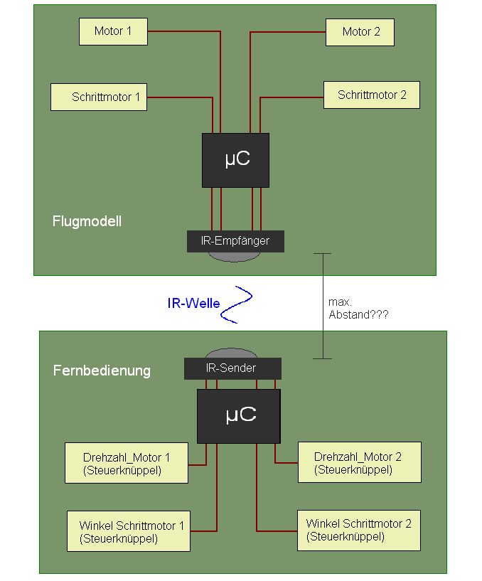

Ich will mir eine Fernbedienung bauen, die 4 Funktionen hat. Auf der
Bedienung sollen 4 Steuerknüppel wie bei einer ganz normalen
Fernbedienung für Ferngesteuerte Autos sein.
Diese Bedienung soll über einen IR-Sender an ein Flugmodell Signale
senden.
Das Flugmodell hat einen IR-Empfänger, 2 Schrittmotoren, 2
Elektromotoren.
Ich gehe mal davon aus, dass ich auf der Bedienung und auf dem Flugzeug
jeweils einen µ-Controller brauche oder? Seht euch meine Skizze dazu mal
an und sagt ob das so vom Grundprinzip passen würde. Das
Funktionsprinzip geht aus meiner Skizze eindeutig hervor, da bin ich mir
sicher.
So und jetzt kommt das eigentliche Problem :-)
Ich bin kein Elektriker/Elektroniker und kenne auch nur die Grundlagen.
Wie muss eine Schaltung aussehen, dass mein Flugmodell auf die Signale
der Fernbedienung reagiert?? Wenn das zu umständlich ist, dann sagt es
mir
lieber gleich :-)

Viel brauchst du dazu nicht. Du brauchst 2 Boards mit jeweils z.B. einem
ATmega*. Auf der Senderseite hast du eine IR LED auf der Empfängerseite
einen IR Empfänger (der einfacheheit halber einfach einen TSOP1736).
Dann denkst du dir ein Protkoll aus (oder z.B. abgeschaut von
hier:http://www.sbprojects.com/knowledge/ir/rc5.htm)
Und wertest das entsprechend aus. Wenn du hier im Forum nach RC-5 etc.
suchst wirst du fündig. Für die Motoren brauchst du natürlich noch
Motortreiber etc.

im Prinzip reichen zwei einfache ATMega µC's, ein TSOP1736 auf
Empfängerseite und oder mehrere IR-LED's und ein Transistor auf
Senderseite.
Dazu natürlich die Sensoren/Aktoren.
Am einfachsten ist es, den TSOP am Empfänger auf den Eingang des UART zu
klemmen.
Am Sender kannst Du dann die IR-LED an den Ausgang des UART hängen und
mit hilfe eines Transistors mit 36KHz zu pulsen.
Die 36KHz macht ein Timer im µC nebenbei, ohne daß man sich beim Senden
drum kümmern müsste.
ähm...
ich versuch's mal auf zu malen
----->|----|     Ausgang des UART auf die LED
            |-----  Basis vom Transistor auf Ausgang 36KHz von µC
          ---       Masse
Hoffe, daß man das so erkennen kann.
Das ganze hat den Vorteil, daß man mit einfachen Print-Befehlen die
Daten auf die Sende-LED geben kann, ohne sich um low-level teile des
Protokolls kümmern zu müssen.
Bei proportionalen Stellwerten, kann man so direkt 8Bit-Werte
übertragen.
Frank

sind Dir die prinzipiellen Nachteile der IR-Übertragung klar? Mit einer
Funkübertragung hat man ein Flugmodell auf jeden Fall sehr viel sicherer
im Griff.
Zum IR-Protokoll: RC5 funktioniert sehr zuverlässig und ist (gerade auch
in Verbindung mit den TSOP-Dingern) erstaunlich störsicher. Aber es ist
für HiFi-Fernbedienungen entwickelt worden und daher nicht sonderlich
schnell. 4 relativ fein aufgelöste (7 Bit, mit schummeln bis zu 10 Bit)
Proportionalkanäle zu übertragen dauert damit mindestens 456 ms. Das
wird so träge, damit bekommt man kein Flugmodell gesteuert!

Nicht nur das.
Auch die Reichweite reicht bei weitem nicht aus.
Kleine Helikopter, das geht gerade noch so ... im Zimmer im Umkreis von
2 bis 3 Meter. Draussen bei Sonnenlicht sieht die Sache schon wieder
anders aus.
Flugmodell: keine Chance.
