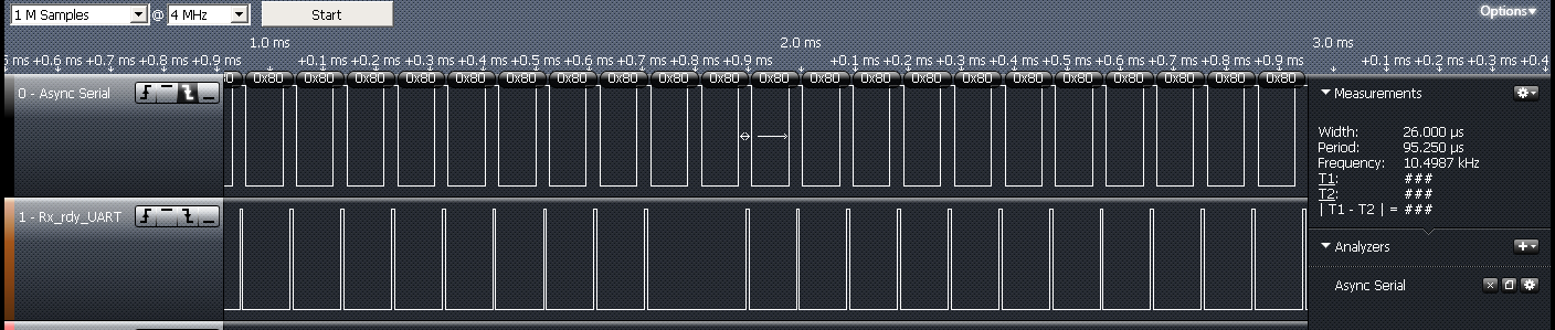

Ich habe ein Projekt mit einem Lattice XP2-8 am laufen. Es handelt sich
um eine Kommunikationsanschaltung zur Verarbeitung eines eigenen
Protokolls. Das Design ist mitlerweile recht umfangreich und hat viel
Zeit gekostet.
Um die Bits zu übertragen setzte ich eine UART ein, um genauer zu sein,
dass kostenlose Reference Design von Lattice (ohne WISHBONE). Nach
langer und mühsamer Fehlersuche in der Testphase sehe ich nun am dem
Logic Analyzer, dass die UART ab und zu ein Byte im Datenstrom
übersieht. Es kommt dann einfach KEIN RxRdy Signal. Das zerstört
natürlich meinen kompletten Rahmen und macht starke Probleme.
Das Problem tritt nur auf wenn Nullen (als Daten mit korrektem Start-
und Stopbit) übertragen werden. Aber das darf ja nicht sein. Ich muss
doch in der Lage sein ein Nullbyte zu übertragen!
Die Baudrate leigt bei 115200 Baud, also nicht sonderlich hoch.
Ich habe noch einen Auszug des Logic Analyzers angehängt auf dem man das
Problem sieht. In der ersten Zeile sind die Daten zu sehen (SIN) in der
dritten Zeile das RxRdy Signal der UART. Und siehe da, es fehlt eins!
Hat jemand Rat??

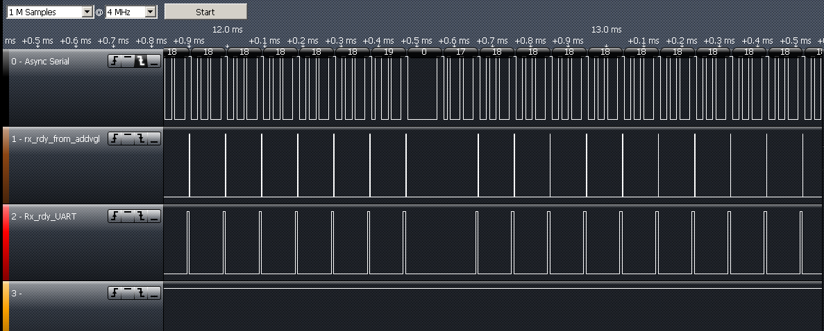

Auch mit x80 das gleiche Problem (siehe Plot Logic Analyzer).
Ich versteh das nicht.

Ich glaube ich habe das Problem gelöst.
Wie es aussieht hatte ich den UART zu Unrecht unter Verdacht. Was der
Logik Analyzer nämlich nicht zeigt, ist dass das Eingangssignal nicht
perfekt ist. Es lag vermutlich an der endlichen Flankensteilheit meines
Bustreibers. Jetzt takte ich das Eingangssignal über ein D-FlipFlop rein
und siehe da, kein Problem mehr!
Danke für eure Ideen.
