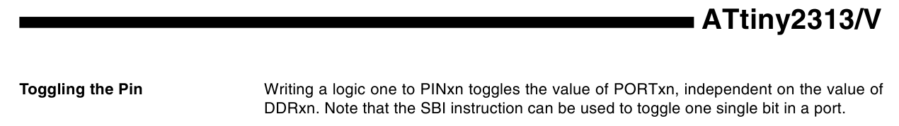

von Huch (Gast)
@ Schorsch
>Nein.
>Ein Write auf PIN (also das Input-Register) wirkt wie XOR mit dem
>Output-Register. Nur halt ohne "Read-Modify-Write".
Oh. Wirklich? Wieder was gelernt. Magst Du mich bitte eine Stelle im
Datenblatt verweisen?
von Huch (Gast)
Habs.
13.2.2 Toggling the Pin
Writing a logic one to PINxn toggles the value of PORTxn, independent on
the value of DDRxn.
Note that the SBI instruction can be used to toggle one single bit in a
port.
Mal gelesen, aber wiede vergessen. Danke.
von Schorsch (Gast)
Beispielhaft im Tiny2313-Datenblatt.
Ist nur in einem Satz erwähnt, deswegen wohl leicht zu übersehen.
