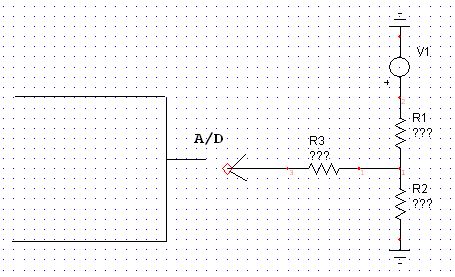

Welcher Widerstand verbirgt sich hinter dem A/D-Pin am µC?
Grund:
Ich möchte die Spannung am A/D-Pin berechnen über Spannungsteiler. Wenn
ich nun aber den Widerstand am Pin/hinter dem Pin nicht kenne, kann ich
diese nicht berechnen. Im Datenblatt habe ich nichts finden können.
Danke schon vorab für Eure Mühe!

Wenn ich Dich richtig verstanden habe betrachtest Du einen ADC als
ohmschen Widerstand.
Wenn der AD Wandler eine Sample&Hold Schaltung hat trifft das so nicht
zu,
der "interne" Widerstand ist idealisiert null.
Vorausgesetzt Du sorgst dafür das alle Bedingungen eingehalten werden.
(Beim AVR dürfte das hauptsächlich ein korrekt eingestellter PRESCALER
sein. siehe Dbl)
Immerhin muss hier ein kleiner Kondensator in einer gewissen zeit
aufgeladen werden,
das heisst aber auch das es ein Tau geben muss.
C´s und R´s im ADC dürften vorgegeben sein...
(T=R*C)

Deine Zeichnung ist für mich missverständlich. Die sieht so aus, als ob
du drei externe Widerstände hast.
Du brauchst für den Spannungsteiler nur zwei: R1 und R2. Damit kann man
den Spannungsteiler berechnen.
Wenn du mit R3 den Eingangswiderstand des Pins im A/C meinst, den aber
nur unglücklich extern gezeichnet hast, dann sollte der im Datenblatt
spezifiziert sein.
Welchen µC hast du denn?
Gast #1979662
OK, der Fehler lag daran, dass ich 3 Widerstände benutzen wollte. Es
reichen wie oben gesagt, 2 aus.
Wie könnte ich am Besten die Widerstände dimensionieren, wenn am Eingang
des oberen Widerstand 10V anliegen?
