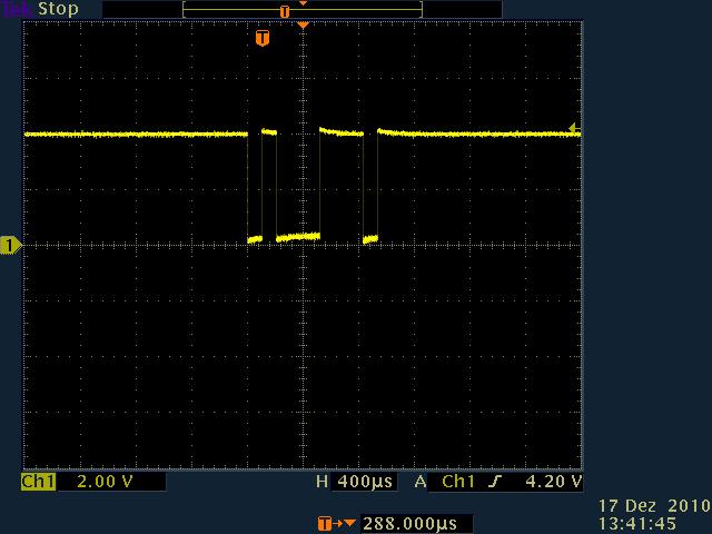

Ok, das wäre also die Dauer des ersten Low Pulses meines zu empfangenden
Zeichen. Siehe Bild im Anhang. Richtig?
Gast #1979942
Ne, meine Vermutung ist nicht richtig! Hab mir gerade mal nen anderen
Pin zu vergleichen getoggelt.
Doch welche Bits werden dann gemessen? Und zwischen welchen Ereignissen?
