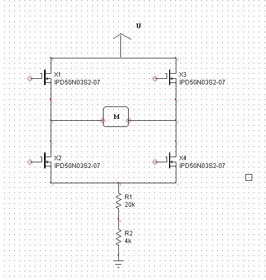

Hallo!
Ich habe folgendes Problem.
Annahme:
Strom fließt durch T1, M, T4 und durch zusätzlich (nicht auf dem Bild)
R1=20k und R2=4k, die gegen GND, sozusagen an den GND von T2 und T4
weitergeschaltet werden.

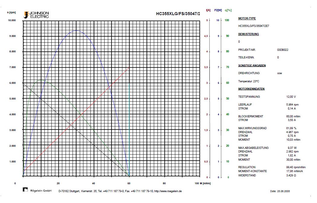

Aus der Motorkennlinie ist zu entnehmen, dass bei einer Spannung von 12V
750mA durch den Motor fließen, d.h. durch die gesamte Strecke fließen
750mA. Wenn ich nun die Spannung R1 berechnen möchte, mache ich das
foldendermaßen: U=20k * 0,75A = 15V. Das kann doch nicht sein???
Ich frage mich, was ich falsch mache.
Danke im voraus für Eure Hilfe.
Gast #1979903
Du musst schon die Basiseinheiten benutzen, für eien Widerstand Ohm.
U = 20000 * 0,75 = 15000 V.
Deine Formel ist korrekt. Ich bezweifele jedoch, dass Du mit 15000 Volt
arbeiten willst und wirst. Du hast noch einen grundsätzlichen Fehler
oder falsche Annahme drin.
Gast #1979919
Strom soll fließen durch:
X1, M, X4, R1 und R2.
Aus Kennlinie:
Wenn am Motor 12V angelegt wird, dann fließen 750mA durch den Motor,
damit der Motor 4967rpm vorweist. So möchte ich den Motor einstellen.
Die Spannung soll zwischen R1 und R2 zum uC eingelesen werden. Wenn nun
750mA für die 4967rpm nötig sind, dann fließt doch der Strom auch durch
die beiden unteren Widerstände.
Dann kommen: 20k * 750mA=15000V raus.
#1979937
Deine Schaltung ist ziemlich sinnfrei. Wenn Du 12V anlegst, fließen ein
halbes Milliampere, da rührt sich nix an Deinem Motor. Wenn durch den
Motor 750mA fließen sollen, müßtest Du rein rechnerisch 15kV anlegen,
dann sterben aber die Mosfets und die Widerstände müßten 11,25kW
aushalten. Damit könntest Du ein Haus heizen.
Schildere doch lieber mal Dein Projekt, dann kann man Dir vielleicht
wirklich helfen.

Gast #1979993
Aber bei zusammen 24k fliesst nur sehr wenig Strom,
der Motor wird sich davon nicht drehen.
versuch's mal mit 0.2 Ohm :-)
