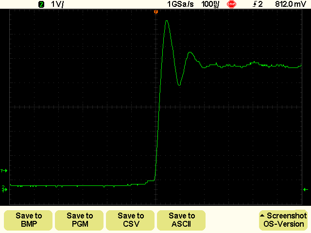

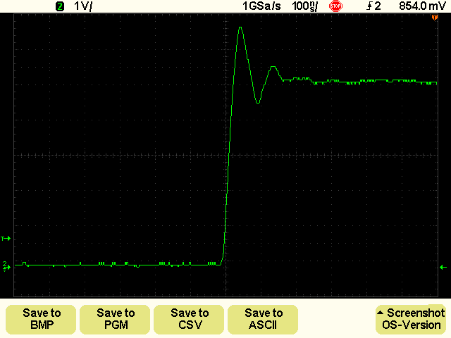

Hallo, ich habe einen Kontakt eines Mikroschalters mit 5V von einem
einstellbaren Netzteil versorgt und den gegenüberliegenden Kontakt auf
den Tastkopf eines Oszi angeschlossen. Ich war zwar überrascht das es
praktisch zu keinem Prellen kommt, habe aber eine Frage wieso am Anfang
des Schließens mehr als 5V auftreten, da das Oszi ja hochohmig ist
dürfte das doch keine Regelschwingung des Netzteils sein oder ist mein
Tastkopf einfach nur nicht richtig abgeglichen. Das 1 kHz Testsignal des
Oszis wird sauber dargestellt oder müsste man auf die Frequenz
abgleichen, die die Signalflanke ausweist.

Kann verschiedene Gründe haben: Ungünstige Masseanbindung mit viel
Induktivität, ungünstige Sprungantwort des Eingangsverstärkers des
Oszis, falsch abgeglichener oder defekter Tastkopf, ungünstige
Sprungantwort des Netzteils auf schnelle Änderung der kapazitiven Last
(eher unwahrscheinlich, wenn da ein halbwegs brauchbarer Cap am Ausgang
sitzt)...

Gast #1980616
DNS schrieb:
> Leitungsinduktivitäten und -kapazitäten würde ich mal vermuten.
10 MHz Resonanzfrequenz (100ns) paßt in etwa zu 200pF Kabelkapazität
eines 1:1 Tastkopfes und etwa 1m Gesamtleitungslänge (1uH) für die
übrige Verkabelung zwischen Tastkopfspitze und Rückleiter.

Ich hatte mal so ein ploblem mit einem Relais-Kontakt.
Beim öffnen (oder prellen) eines mechanischen Schalters ist das di/dt
sehr hoch. Auch wenn das Kablel nur einige 100nH hat, kannt es schon zu
einer Überspannung führen. U = L * ( di / dt )
Eine Freilaufdiode hat damals geholfen.

Persönliche Seite #1981107
Wenn du glaubst diese Schaltung vor dir zu haben:
         T
 o------o o------o
 5V             Oszi
 o---------------o
hast du in Wirklichkeit diese vor dir:
         T    10-100nH
 o------o o-----UUU----+----+
 5V                   ---  | |
                      ---  |_|
 o---------------------+----+
                    100pF  1Mohm
Wobei die 5V HF-mäßig kurzgeschlossen sind.

Solange deine Bildschirmbreite 1µsek. breit ist, ist die
Wahrscheinlichkeit sehr hoch, dass du das Prellen nicht als Ganzes
erfasst. Den L-H-Übergang, den du uns hier zeigst kann ja schon Teil des
Prellens sein. Was vorher und nachher geschiet kannst du hier nicht
erkennen.
Das Prellen geschiet im untersten msek-Bereich. Du solltest also die
Schirmbreite auf 10msek. einstellen und dich an die tatsächliche Breite
des Prellens mit der Timebase herantasten.
